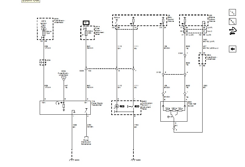

Mam pytanie czy komuś udało się dezaktywować system start stop, chodzi mi o ustawienie tego systemu domyślnie w pozycji wyłączonej tak aby za każdym razem nie trzeba było pamiętać i wyłączać tego dziadostwa po uruchomieniu auta ?
Widziałem takie urządzenie pod obd dla aut z grupy VAG poniżej link do strony:
http://www.kufatec.de/shop/en/diagnosti ... t-stop-mqb

Schemat wyłączania wydaje się prosty:
start stop.jpg (68.82 KiB) Przejrzano 1209 razy
Może jakiś układzik, który po uruchomieniu silnika poda masę na właściwy kabel w BCM? Tylko trzeba sie zastanowic gdzie go wpiac, zeby dioda jednak tez sie zapalała.
