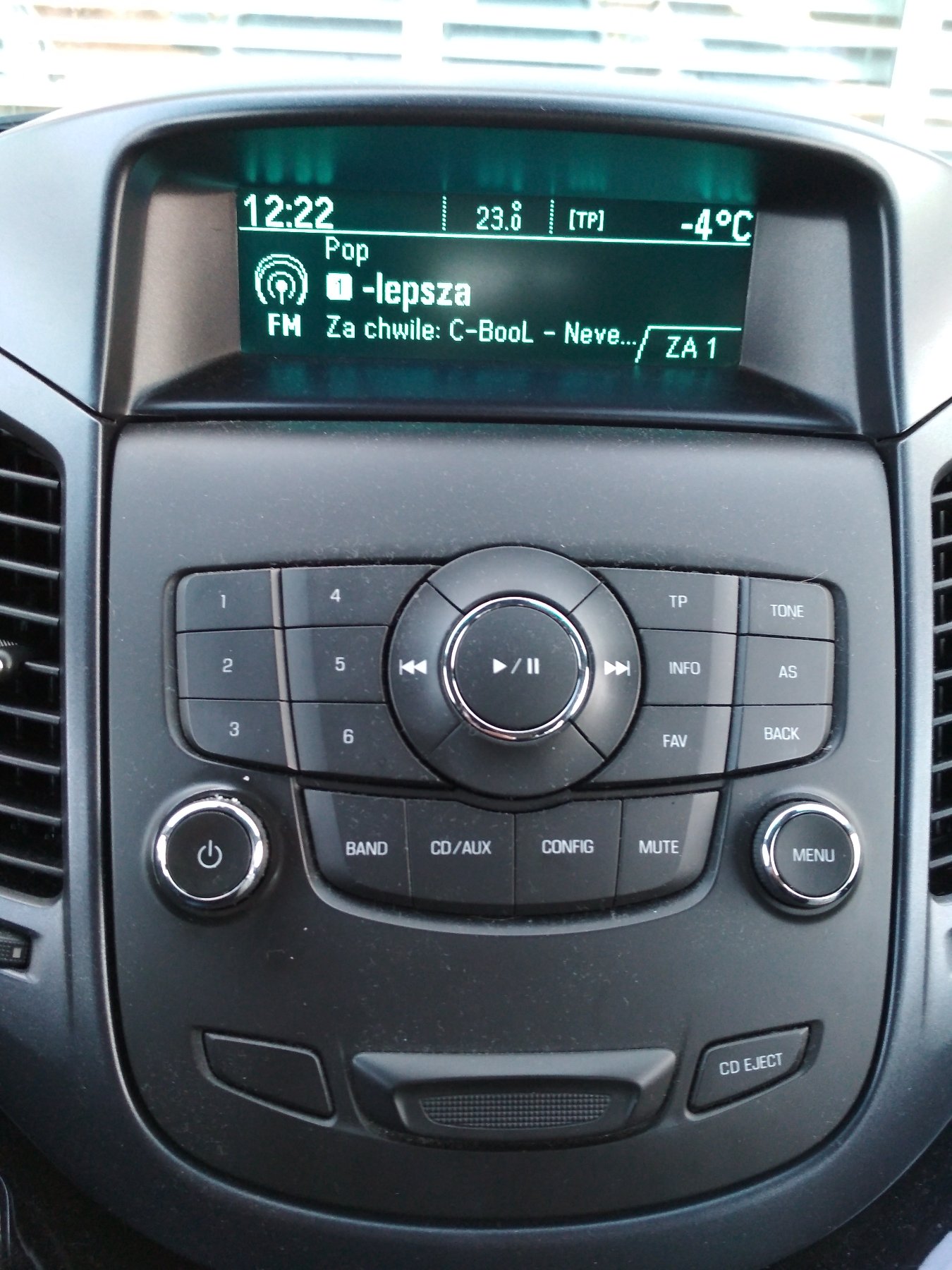

wszim, dziś poszukałem u siebie w radiu tego AF i za nic w świecie nie mogę go znaleźć, jakieś wskazówki?
Zrobiłem zdjęcie swojego radia, ale nie wiem jak je tu wrzucić. Radio oryginalne
