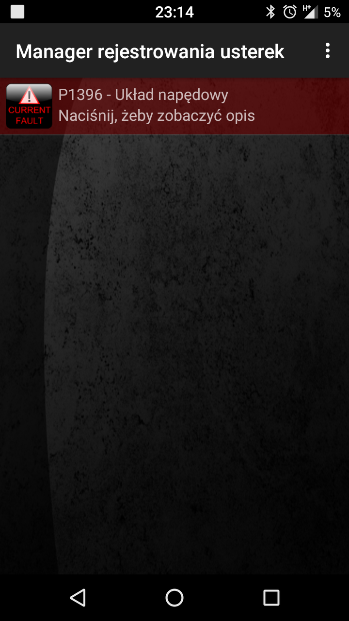

OK elm poradził sobie - odczytany błąd P1396. Pierwszy podejrzany to czujnik od lewej strony przód. Styki przeczyszczone, bez efektu. Czujnik zmierzony omomierzem - brak ciągłości. Jutro jadę po nowy czujnik, na szczęście widzę że od ostatniej wymiany staniały....

Dzięki za pomoc. Czujnik został dziś wymieniony, błąd wykasowany. Rundka wokół osiedla zrobiona - Wszystko OK, ABS działa. Koszt: 32zł plus 45min. dłubaniny (warto zaopatrzyć się w niewielki ostry śrubokręt bo stary czujnik musiałem wydłubywać w częściach).

Błąd P to jest silnik (Powertrain).
P1390 Czujnik lewego koła,
ELM nie diagnozuje typowo modułu ABS.
