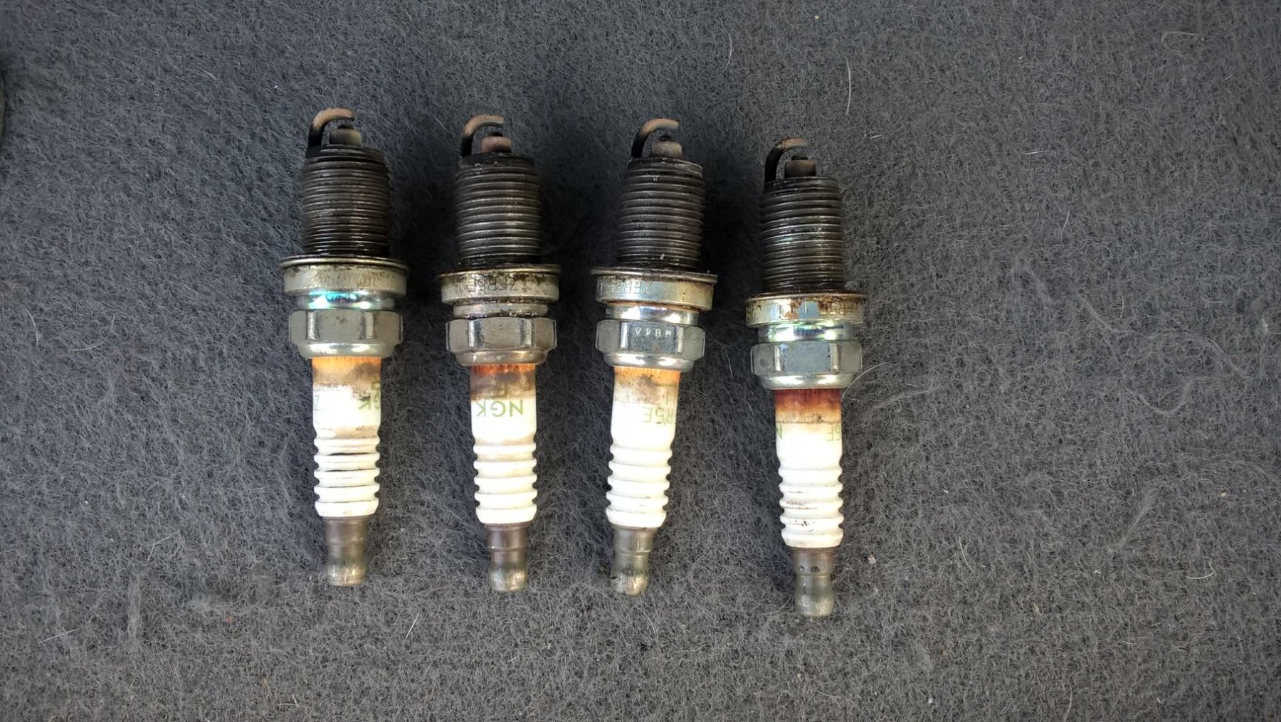

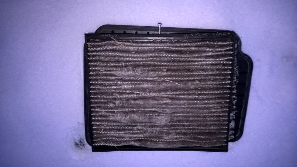

Świece założone, olej też nowy. Nowe są dwuelektrodowe, stare jak widać na zdjęciu - jedno, jakieś mają inne oznaczenia, nie są chyba do tego silnika. W każdym razie po aplikacji przestałą jeździć na gazie. Na benzynie malina, na gazie się dusi, nie trzyma obrotów, wyskakuje błąd p0171. Operacja przekładania komputera z Astry zostanie więc mocno przyśpieszona, bo nawet nie mam się jak dostać do tego sterownika. Bez paniki, ogarnę

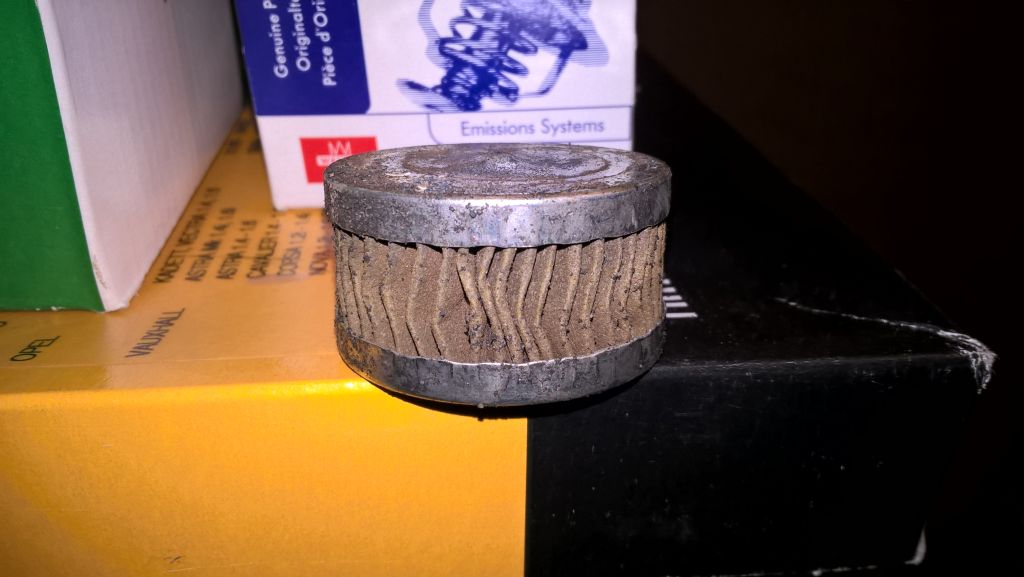

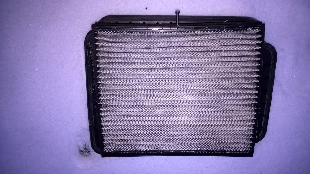

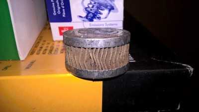

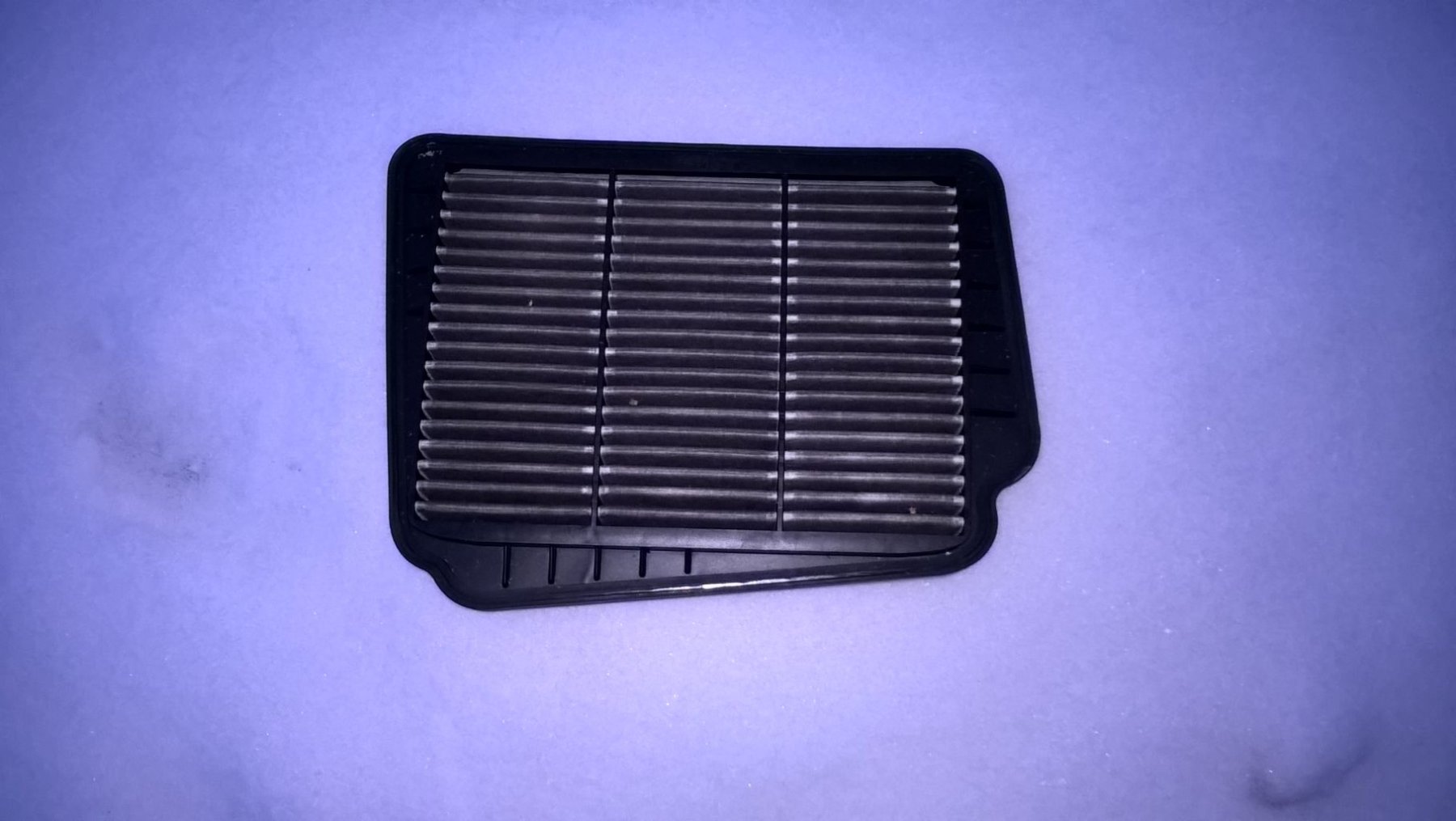

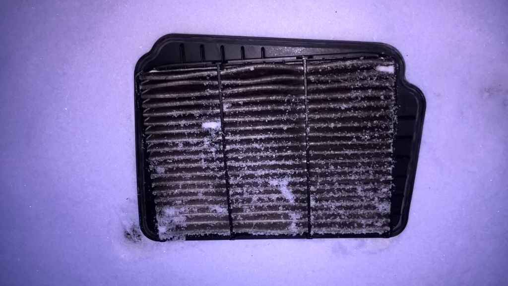

Więc tak - stare świece to NGK ZFR5F, katalogowo do silników Opla Z18XER. Niby to samo, jednak katalog NGK do T18SED nie wypluwa tych świec tylko takie jak w tytule wątku. Takie też mam założone, gdyby się nie sprawdziły to założę jednoelektrodowe ZFR5F. Co do gazu, to założę zaraz nowy wątek gdzie opiszę proces demontażu starej instalacji i montażu nowej. Ogólnie to ten błąd wyskoczył dwa razy, mniej więcej co 300km, trzeci i ostatni raz wyskoczył jak zaczęła świrować instalacja LPG. Odłączyłem zasilanie, na benzynie naprawdę bardzo ładnie pracuje, nie ma błędów póki co, na nowych świecach zimny silnik pracuje zdecydowanie lepiej. Na starych miał kilka sekund nierównej pracy, na nowych pd kopa równiutko. Na pewno są już wysłużone, mają duże odstępy - wypaliły się. Podłączę zdjęcia filtrów, po ich stanie wywnioskowałem że świec też chyba dawno nikt nie wymieniał
