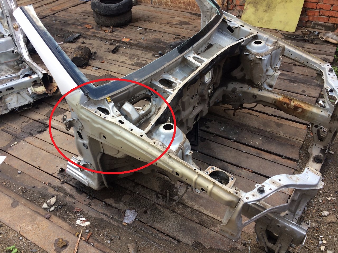

Zastanawiam się czy może gdzieś w tym miejscu nie idzie ta woda?
Tylko czy przestrzeń progu ma tam jakieś połączenie? Wczoraj patrzyłem na listwę na dachu i wszędzie ładnie przylega więc raczej tamtędy nic nie leci :(
