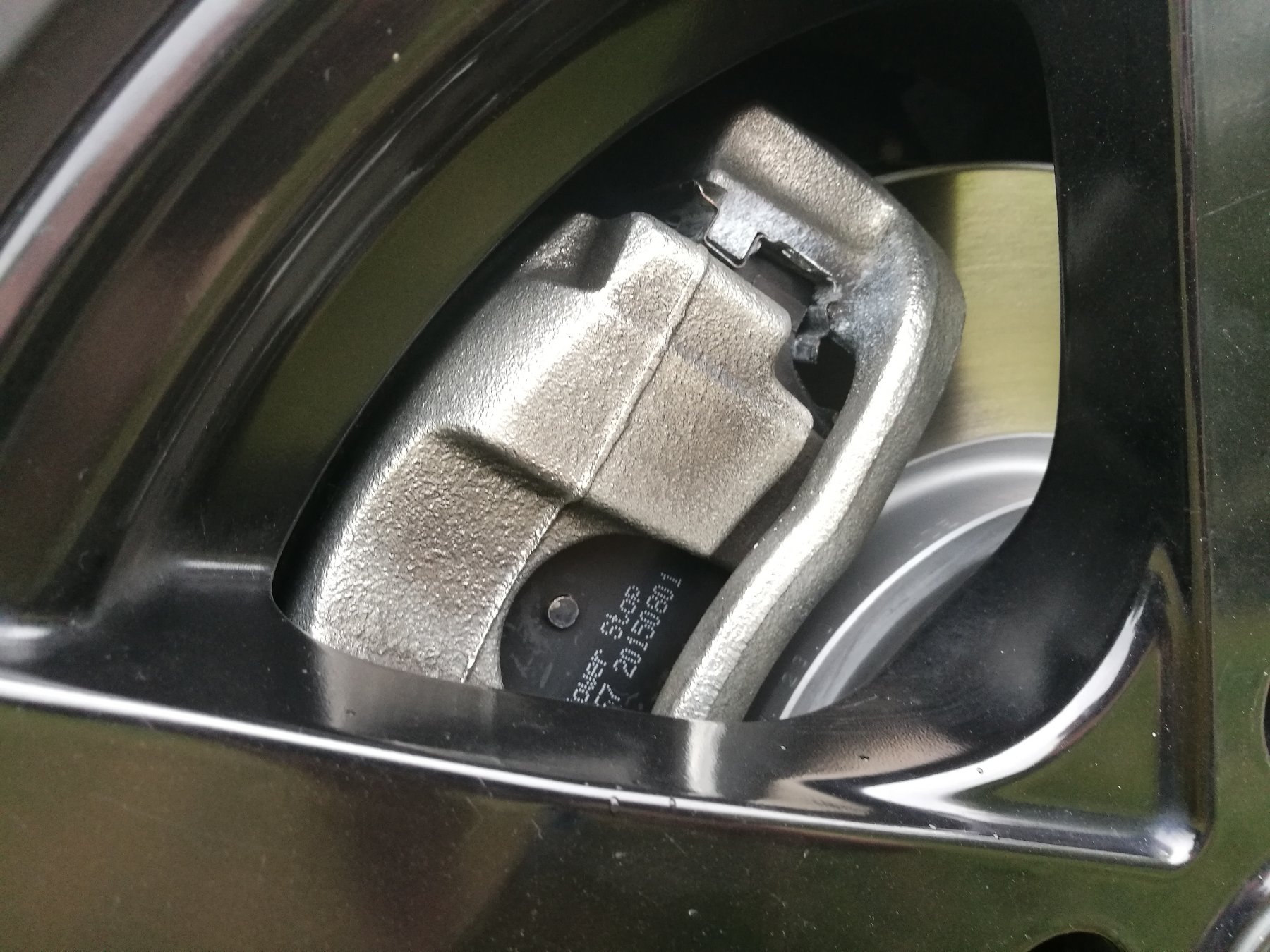

Re: klocki hamulcowe do orlando
Już zamówiłem te power stopy. Tzn jeszcze nie zapłaciłem ale zamówiłem. Drogie jak jasny kiciuś, do końca miesiąca już tylko marchewkę przyjdzie mi żreć.
