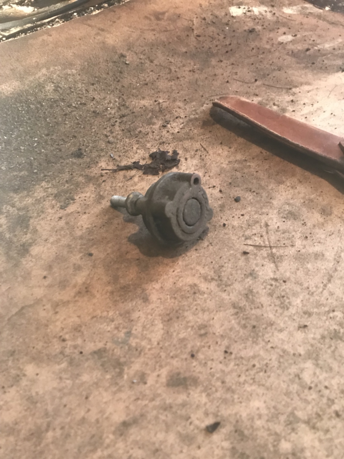

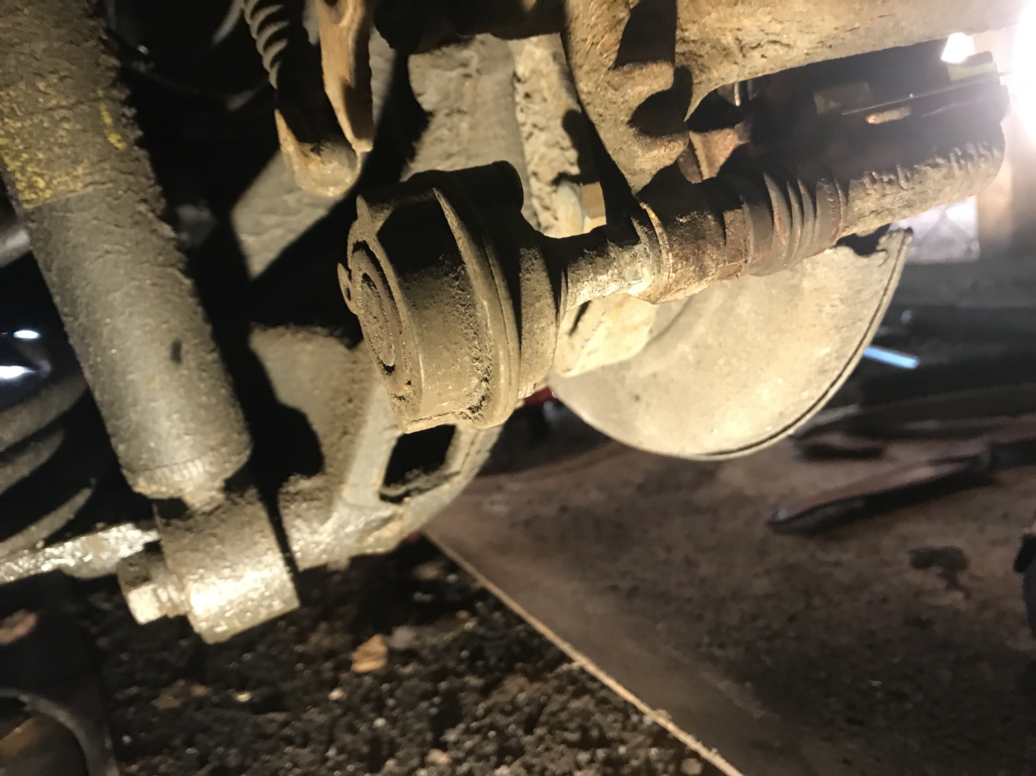

Ostatnio wymieniłam klocki hamulcowe w moim SW z tyłu i zastanawiam się do czego to ustrojstwo może służyć. Ma ktoś jakiś pomysł?

Tzw tłumik drgań.

A niby jak to ma działać? Przykręcone na sztywno do zacisku. W środku również nic nie ma.

Ciężkie jest więc tłumi drgania swoja masą.

Absolutnie nie jest ciężki. Toż to plastikowe ustrojstwo. Nie wazy więcej jak 100g.

Jak nie wierzysz że działa, to zdejmij. Nie ma to jak osobiste doświadczenie - posłyszysz przy cofaniu.

Nie ma opcji żeby to zdjąć, jest zintegrowane ze śruba trzymająca zacisk hamulcowy. Jedyne co, to można to rozebrać na części.

Przecież jak wymieniasz klocki, to musisz odkręcić tłumik drgań - na zdjęciu leży odkęcony. Zamiast niego wkręć taką śrubę, jak górna (nie zapominając o kleju oczywiście). W pierwszej fazie produkcji Cruze tłumiki nie były montowane.
