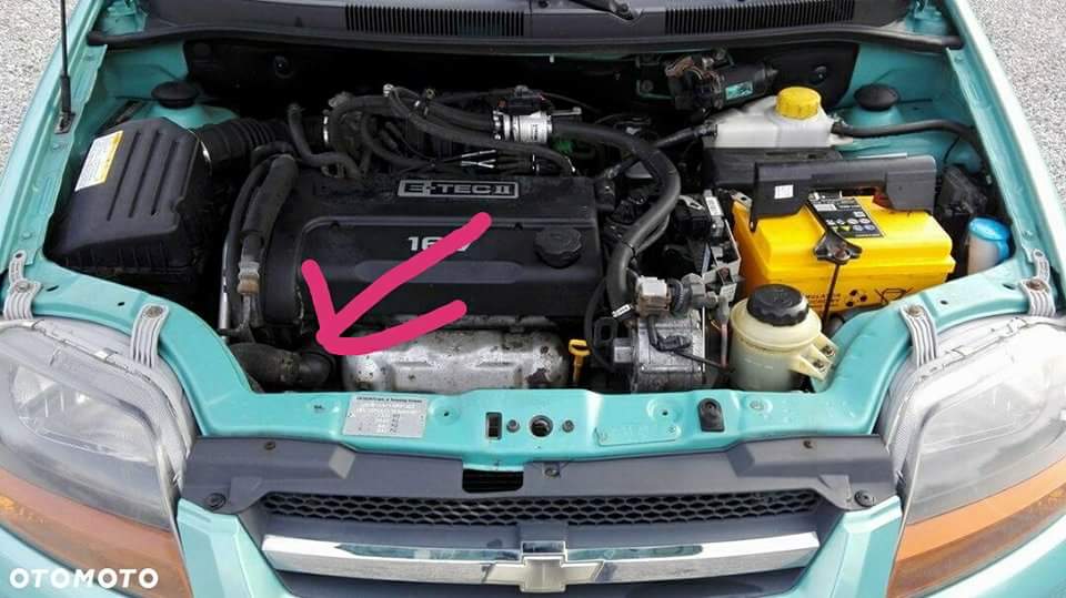

Od tego węża idzie odgałęzienie do LPG ale dalej chyba, w miejscu gdzie się uszkodził ten wąż w środku jest uszczelka i jakiś metalowy element, to jest około 10cm od wyjścia z silnika, zgrubienie, łączenie, w środku

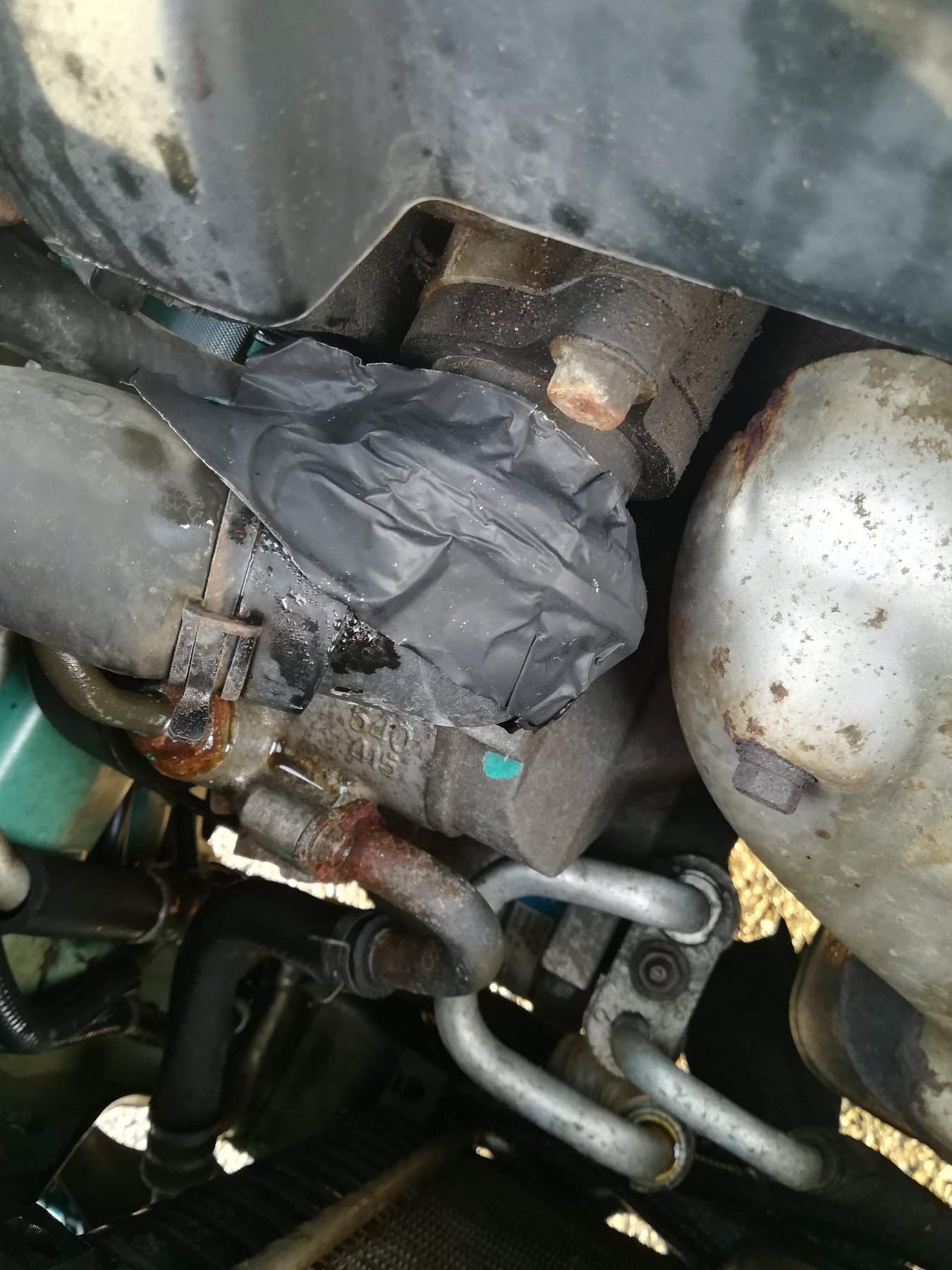

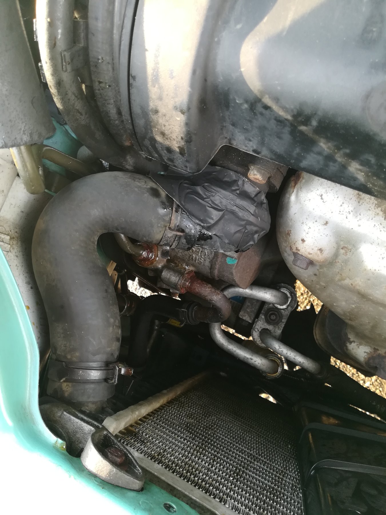

Re: Wąż chłodnicy uszkodzony
Termostat chyba. Ale jeśli strzelił przy termostacie to musisz szukać "górnego węża chłodnicy".
Dodaj zdjęcie, bo tak to trochę błądzimy o omacku.

Mam zdjęcia
