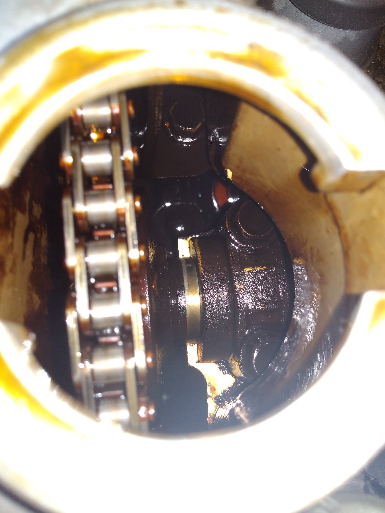

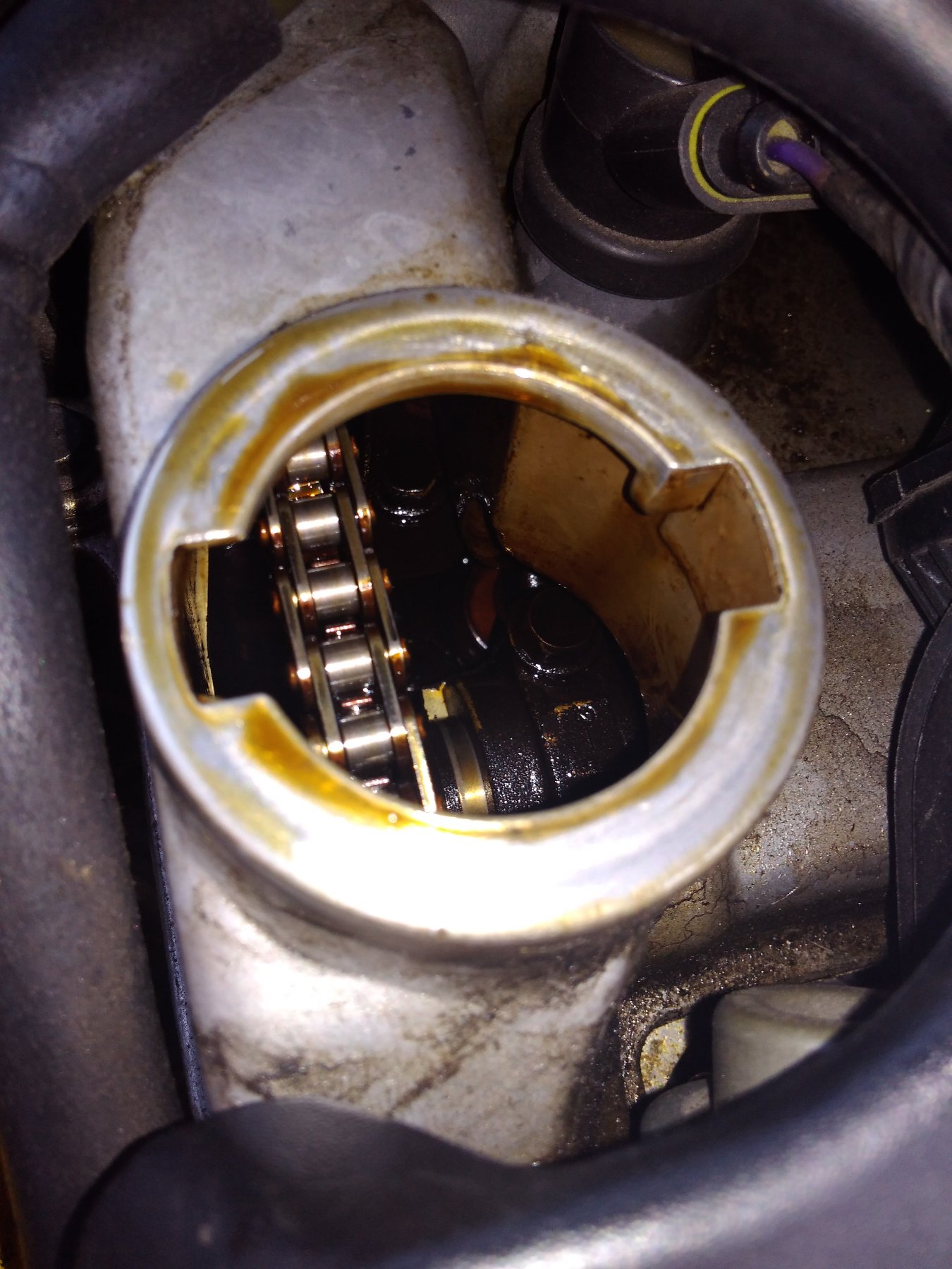

Wrzuć fotkę spod korka oleju z widokiem łańcucha i okolic, chętnie zobaczę co tam się dzieje. Powstaje tu pewna analogia, jak olej nie był zmieniany i jest syf w silniku to pojawia się wtedy branie oleju.
file:///C:/Users/Kasperczyk/Pictures/moje/Nowy%20folder/2018-04-18/398.jpg
Kraviec
Posty: 860
Imię: Michał
Samochód: Epica V250
Silnik: 2.0, X20D1, 144KM
LPG: KME Nevo
Re: pomocy spalanie oleju
Post autor: Kraviec »
W silniku czysto, nie widać tam nic niepokojącego z racji stosowania nieodpowiedniego oleju.
