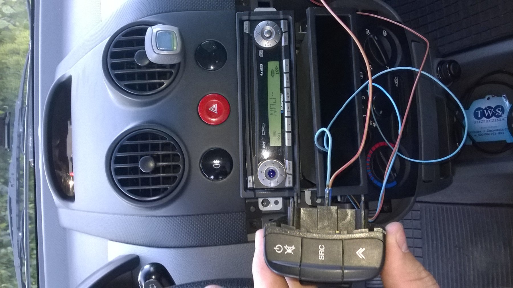

Witam. Chcę dołożyć do Aveo pilota do kierownicy, żeby obsługiwał fabryczne radio Blaupunkt. I teraz najlepsze: Pilot, kierownica z mocowaniem pilota a nawet taśma do kierownicy z opcją do radia idzie dokupić. Co jeszcze jest potrzebne, żeby to zadziałało? Były przecież Aveo z fabrycznym sterowaniem - może i moje się uda doposażyć? Pozdrawiam.

instalacja miedzy kierownica, a radiem jeszcze potrzebna i piny do kostki w radiu

Dzięki za odpowiedź. Wydawało mi się, że kabel od taśmy z kierownicy jest dość długi żeby starczył w okolice radia, a później przejściówka na zieloną wtyczkę C2 . Żadnych adapterów?
Re: Aveo T200 dołożenie sterowania z kierownicy
jak masz oryginalne radio, to nie trzeba. Jak jest już inne nawet Blaupunkt, to trzeba dawać adaptery.

Mam takie z CD, opisywane w instrukcji obsługi, bez mp3. Podobno tylko było do Chevroleta montowane. Czyli jest szansa, że zmieniając taśmę, dodając pilota do kierownicy będzie działać?

teoretycznie tak.
Możesz wyjąc radio i sprawdzić na kabelkach podpinając pilot bez przejścia na kierownicy.
Nie słyszałem zeby ktos zakładał, wiec bedziesz pierwszy, no i czekamy na manual :)

Ok. O manualu myślałem :) Masz na myśli podpiąć pilota na krótko do radia? O ile opis kostki C2 w radiu gdzieś się buja po Internecie, to opis wyjść/pinów w pilocie już nie. Chyba, że ktoś posiada takowy?

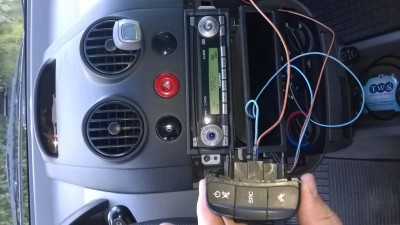

Witam ponownie. W pilocie są cztery piny. Już myślałem, że będzie lipa. Na szczęście kostka podpinana pod pilot ma dwa kabelki rozmieszczone skrajnie. W radiu w sekcji C2 do pilota też są dwa wyjścia: Remote In/Control i Ground. Czyli ilościowo ok :D Teraz dobrać kolory - niebieski i brązowy - który i gdzie wpiąć.

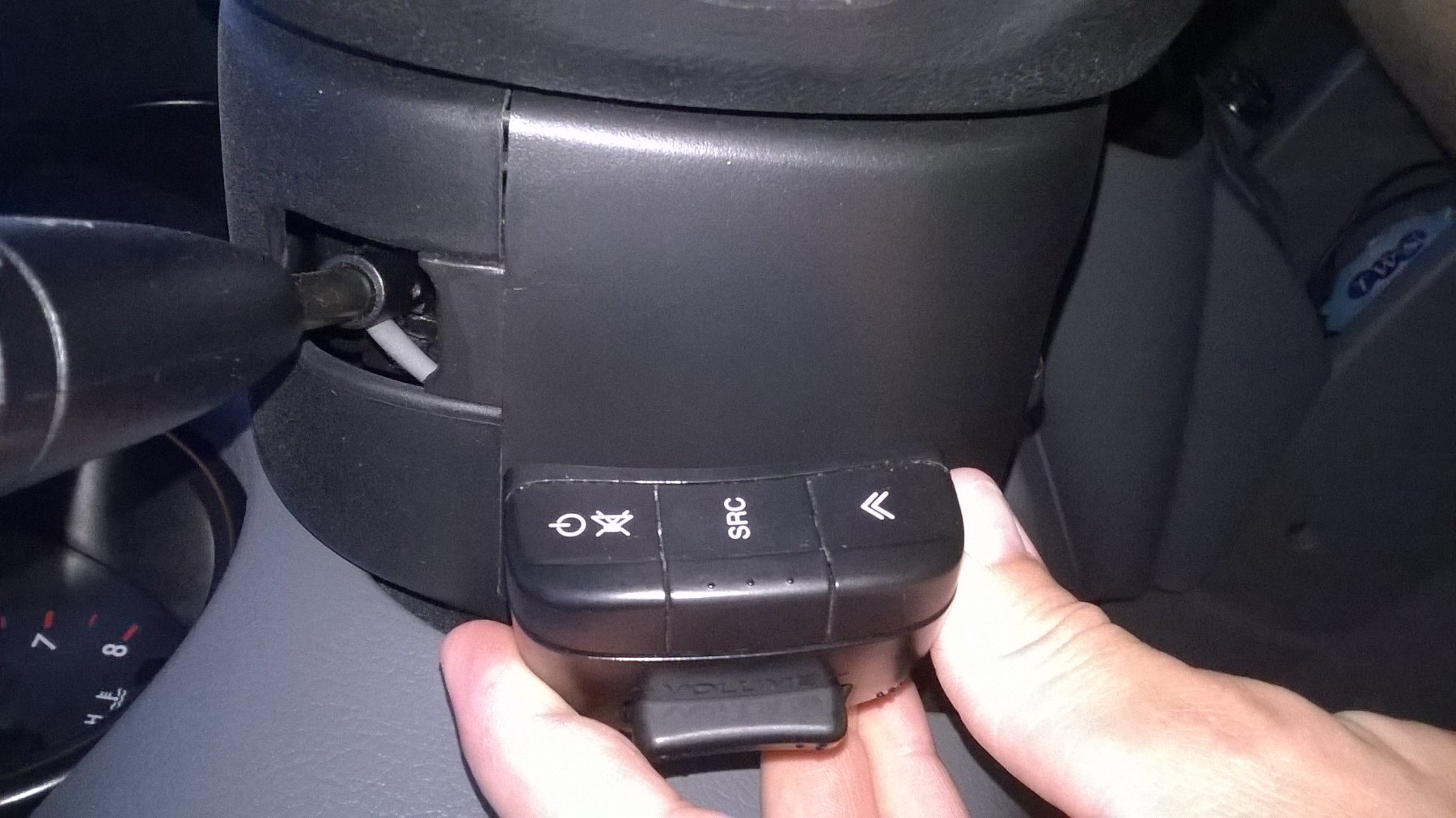

Witam ponownie. Udało się - oczywiście sprawdzić wszystko na krótko. Pilot i radio spięte podwójnym kabelkiem. Kostka C2 pin 11 i 12 i dwa skrajne piny w pilocie. Działają wszystkie funkcje: głośność + -, wł./wył. (po dłuższym przytrzymaniu), wybór źródła ( radio, cd, aux ), przewijanie o jeden kanał do przodu. Teraz tylko montaż - o jejku. Dla leniwych/przy braku taśmy do kierownicy propozycja montażu na pierwszej fotce. Potrzebny tylko pilot, kawałek kabelka, kostka i jakoś zamontować pilot.
