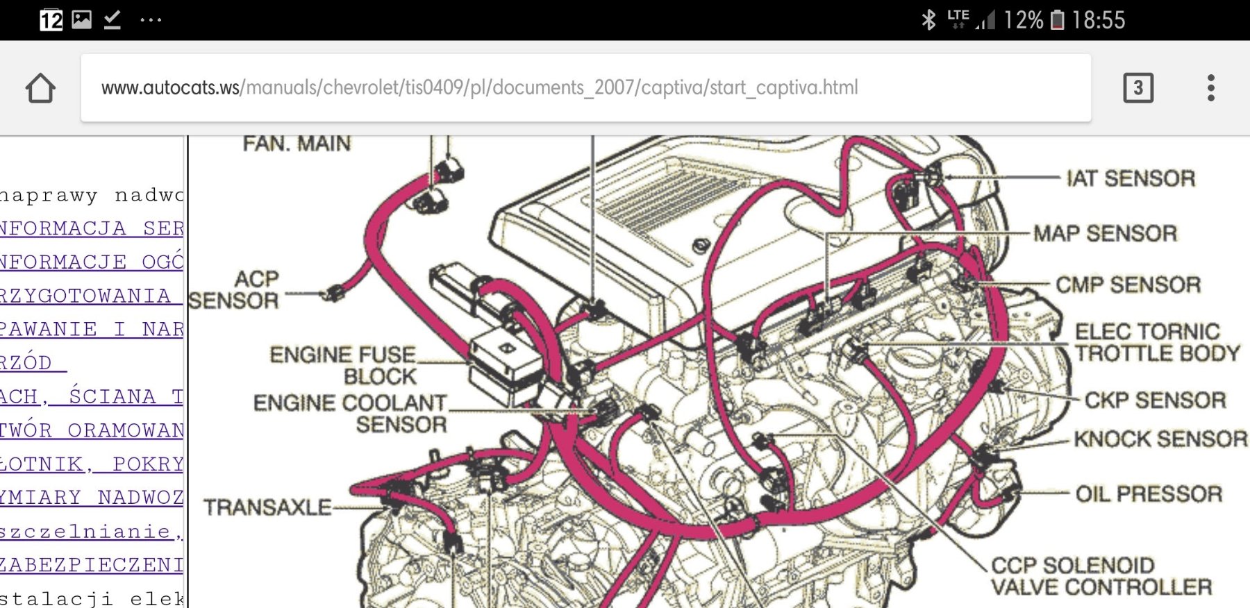

czy ktoś ze współforumowiczów jest w stanie opisać/zrobić zdjęcie/wrzucić rysunek z informacją gdzie jest czujnik położenia wału w benzynie 2.4? Czy ewentualna jego wymiana jest kłopotliwa?

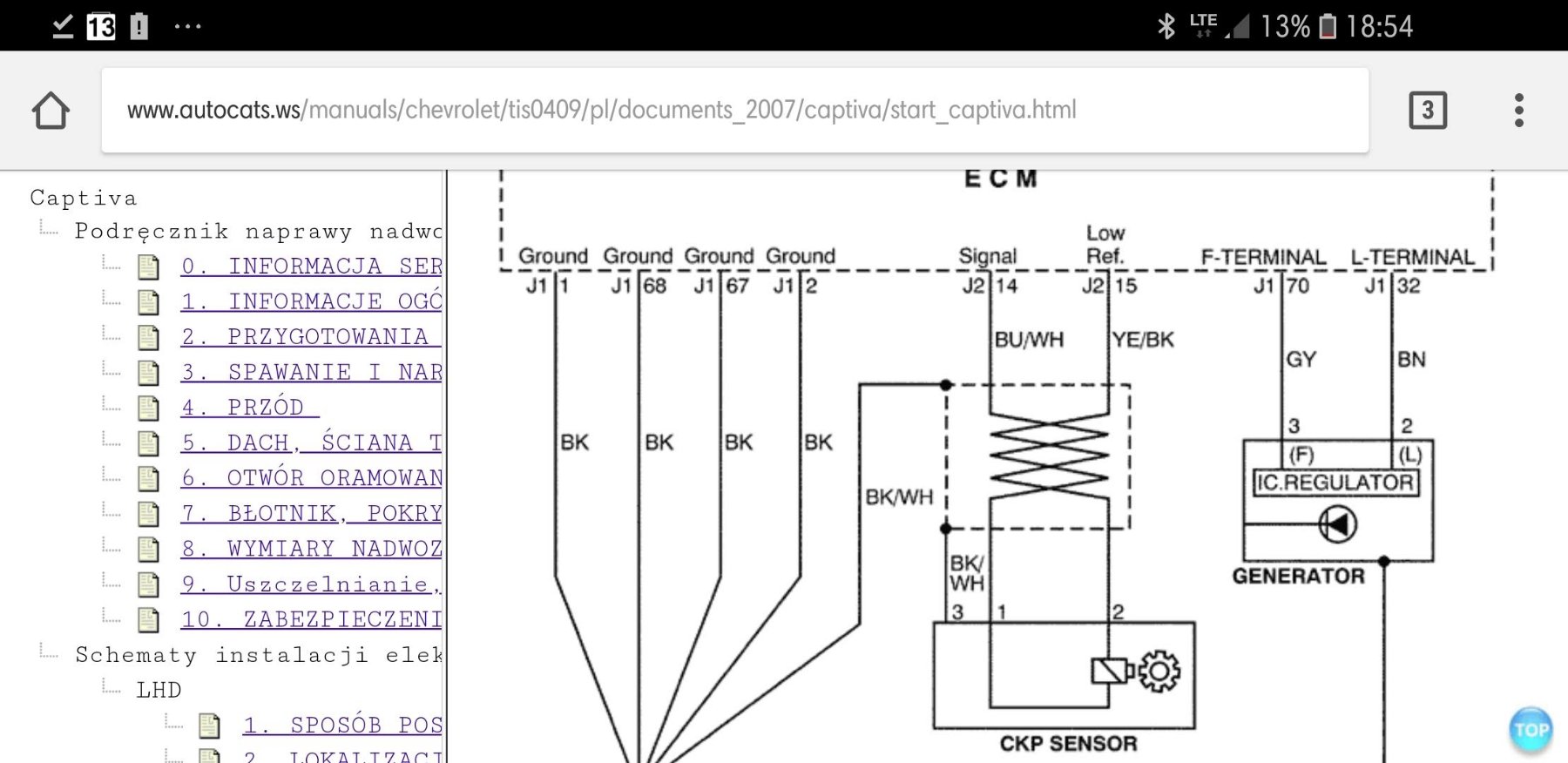

Znalazłem. Dla potomnych.
