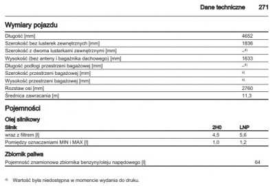

mam proste pytanie ile oleju potrzeba na wymianę do orlalndo benzyna 1,8 2011 r. W instrukcji jest jaki olej polecany GM dexos 2 5W30 ale nie ma ile go wlać.

Ja kupuje 5l, a reszta jest na dolewki.
Lej tyle, by na bagnecie było po środku, max a min

Będę szukał raz jeszcze ale dzięki za pomoc, nie wiem jak mogło mi to umknąć.

Ja też nie wiem, zwłaszcza że jest odsyłacz na stronach o pomiarze i uzupełnianiu oleu

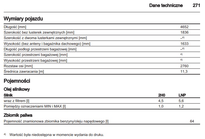

Dzięki za pomoc, znalazłem te dane w instrukcji to chyba przez te roztargnienie mistrzostwami:P
zamawiam olej i do roboty
