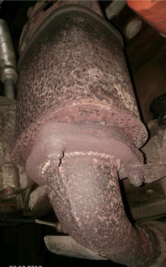

Witam. Przymierzam się do wymiany całego układu wydechowego w moim lacetti 1.4.. prócz katalizatora i problem polega na tym, że nakrętki łączące przedni tłumik z katalizatorem są strasznie zardzewiałe.Może ktoś ma jakiś dobry sposób na odkrecanie tych nakrętek, bo urwanie ich chyba nie wchodzi w grę... Od góry nie będzie można włożyć nowych śrub, ponieważ flansza katalizatora jest za blisko obudowy katalizatora. Może ktoś z forumowiczów miał podobny problem i mógłby się podzielić swoim doswiadczeniem
Każda pomoc mile widziana

IMHO te nakrętki nie do odkręcenia. Choć pneumatem po nabiciu nasadki można spróbować + dobrze nagrzać nakrętkę, ale szanse są małe (ale są

Według mnie tam są śruby z okrągłym płaskim łbem od strony katalizatora i są nabijane we flanszę. Przed łbem zamiast gwintu mają nacięcia wdłużne. Przynajmniej z tego co pamiętam tak było w oryginale. Nawet na zdjęciu widać, że na górze od strony kolektora wydechowego jest śruba z okrągłym płaskim łbem. I te szpilki powinno dać się wybić i włożyć nowe, tam jest ruch pod kątem, bo sama flansza od katalizatora jest cienka.

Te szpilki nie wyjdą nawet pod kątem. Chyba je utne i później dam od dołu nowe śruby, a od góry nakrętki... Powinny się zmieścić

A ile tam jest miejsca? Te śruby lekko nie wyjdą, może pęknąć wkład katalizatora podczas wybijania.

Co do śrub, to o ile da się je wymienić to zakładaj zwykłe, twardość 8 wystarczy. Co prawda nie w Nubirze, ale też robiąc wydech musiałem powymieniać śruby na łączeniu kolektora z portkami i dalej i dawałem zwykłe z rozbiórki Wartburga co mi zostały i gitara. Możesz pokusić się o śruby z nierdzewki, odpadnie problem przy kolejnej wymianie. Mnie też czeka wydech w Nubi i mam podobny stan - trupy skorodowane. I o ile się da - bo nie zagłębiałem jeszcze - to będę chciał z nierdzewki właśnie. Założyć i zapomnieć. Ale chętnie poznam patenty na odkręcenie i o ile ktoś walczył na wymianę po ewentualnym cięciu

są 2 sposoby:
1) psikać kare dni preparatem penetrującym np wd40 i odkręcać (słabo to działa)
2) naciąć nakrętki tarczą z 2 stron ale tak aby nie uszkodzić gwintu na całej długości i potem spróbować zbić lekko śrubokrętem lub czymś podobnym- to działa.
najgorzej jest tak przeciąć śruby aby nie uszkodzić gwintu bo wystarczy mały ruch ręką i po ptakach.

u mnie drugi sposób podziałał- tzn ruski klucz (młotek + przecinak) - poszło łatwo ale trzeba było kombinować z nacięciem bo jest dość słabe podejscie dla kątówki. ale lepiej tak zrobić niż później kombinować ze śrubami.

Ja u laniego sruby wyczyscilem szczota druciana i psikalem wd 40 przez tydzień. 2 nakrętki odkrecilem a 1 wykrecilem ze szpilka. Przy laczeniu kata z przednim tlumikiem musialem sruby uciąć i dałem zwykla sruby.

Dzięki wszystkim za podpowiedzi ,ale przy wymianie katalizatora nikt się ze starym nie bawi gorzej jest gdy stary zostaje
tak jak u mnie.Stały mechanik u którego się serwisuję poddał się nie mógł ich ruszyć ( nie pomogło pryskanie penetratorami i palnik).Stwierdził że obcięcie śrub i wybijanie szpilek na siłe na pewno uszkodzi wkład bo jest kruchy- ceramiczny? i z czasem zaczną się pojawiać błędy na drugiej sondzie.Wymiana na zamiennik gdy stary jest dobry się nie kalkuluje ,więc po namysłach nowy pierwszy tłumnik został wspawany za mocowaniem sondy reszta już normalnie..Błędów brak o wiele ciszej w kabinie i brak smrodu (tester żona- jej nos to najlepszy czujnik jak mam zapchany filtr klimy to'co tu tak smierdzi starymi skarpetami, jak puścił tłumik to już pół roku wczesniej 'tu czuć gaz i spaliny).Teraz pojeżdzimy -zobaczymy.

Mechanik naciął nakrętki,trochę podgrzał i się odkręciły,nawet żadnej szpilki nie urwał.
Tłumiczek cały nowy i ładnie "gada"
