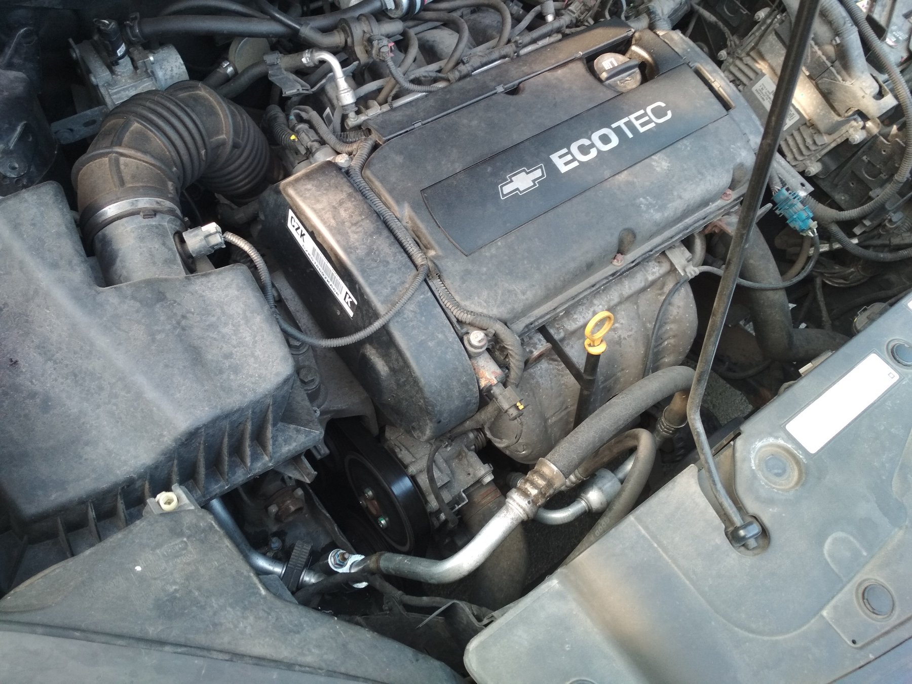

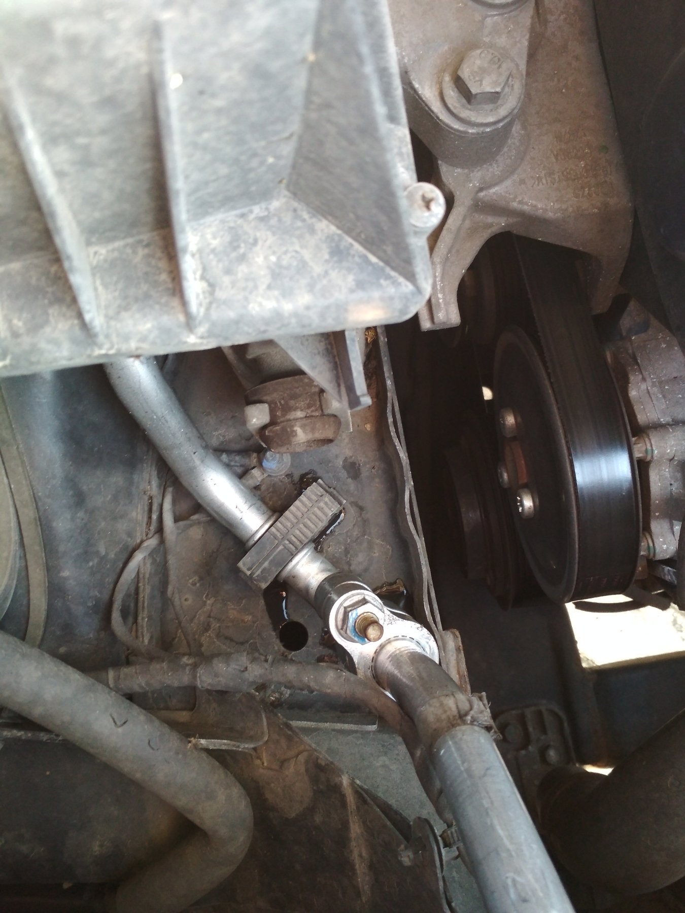

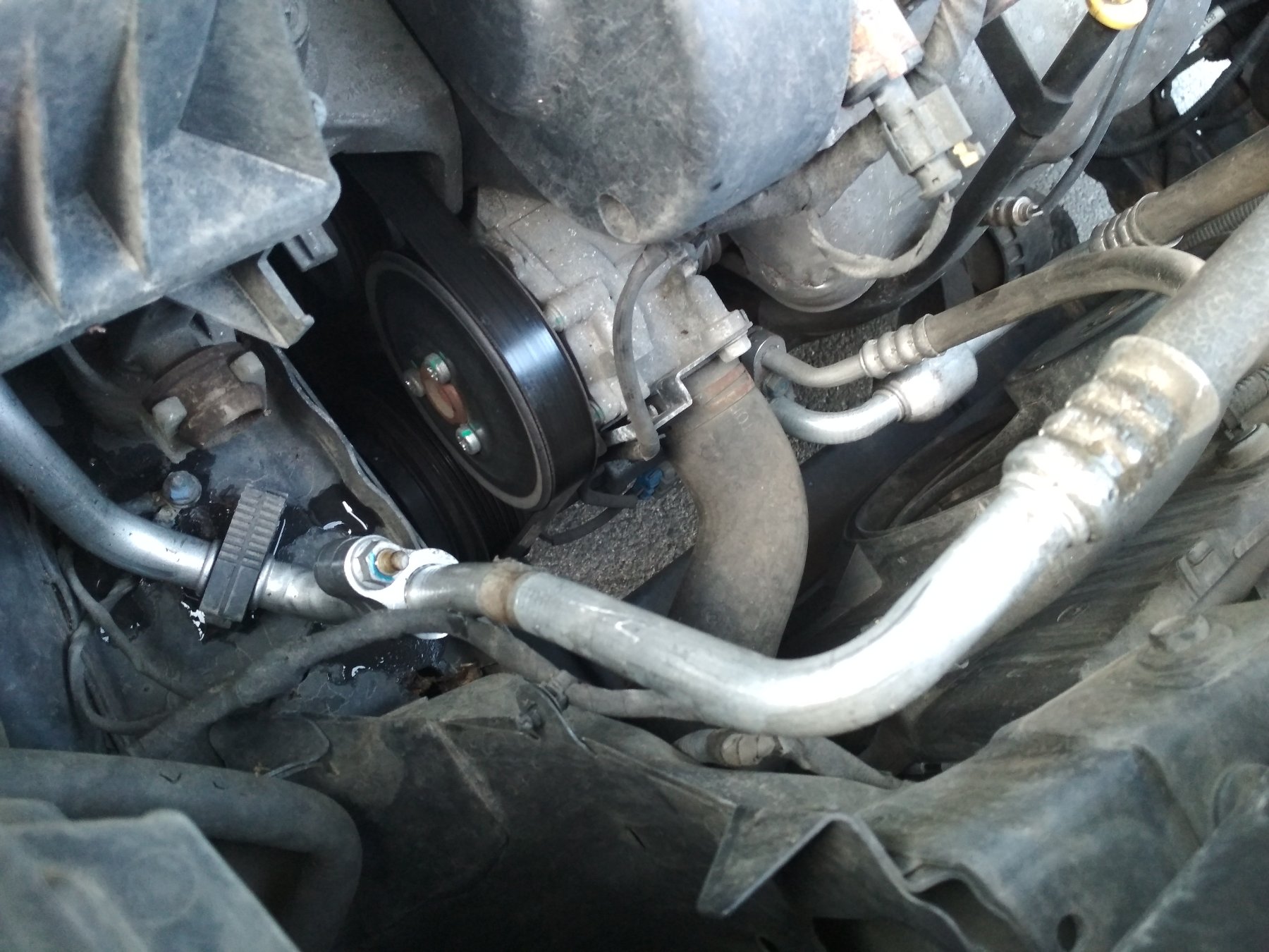

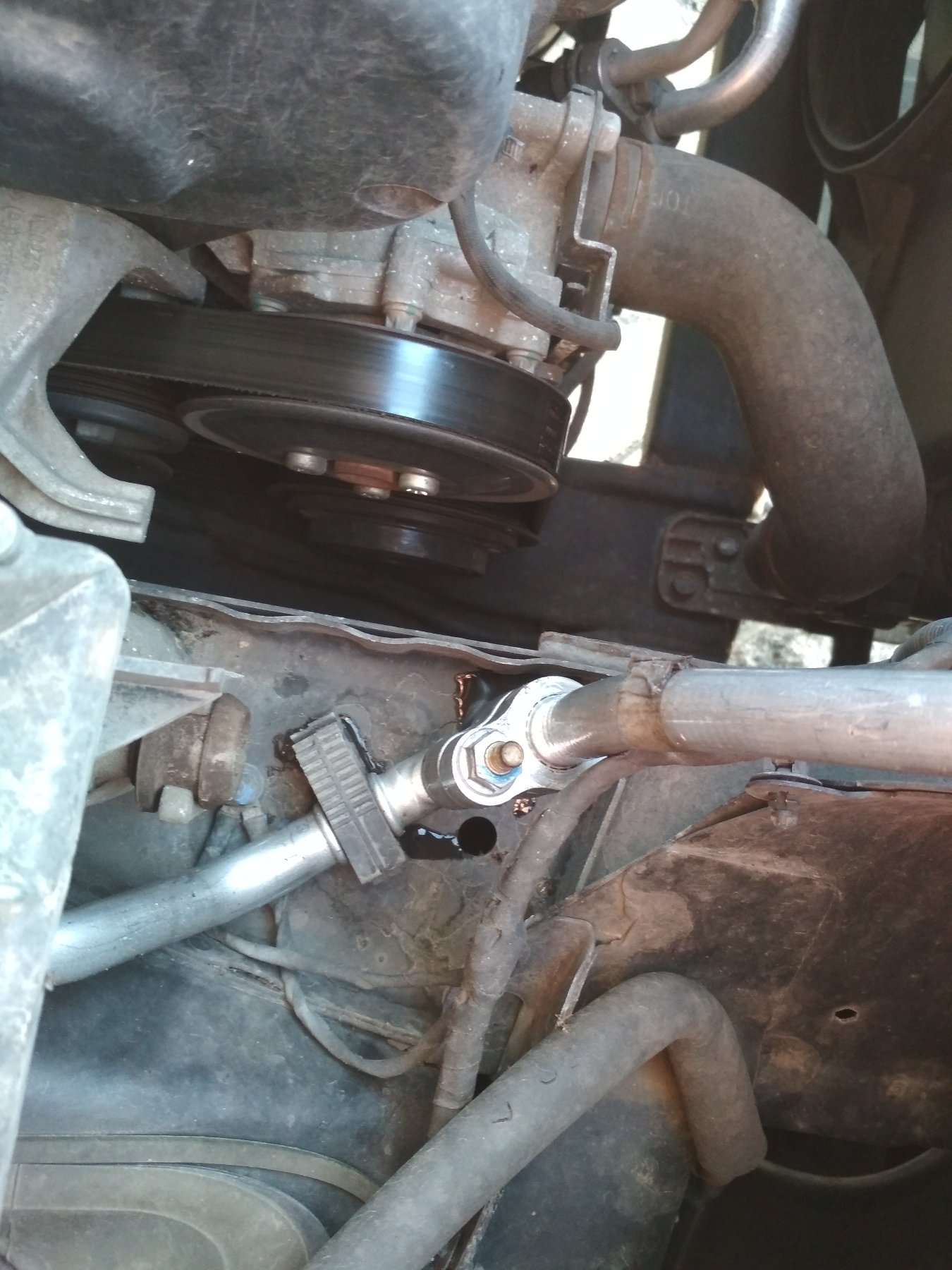

dzisiaj po około 150-kilometrowej jeździe, z włączoną cały czas klimatyzacją, przy około 30-32 stopniowym upale, zauważyłem skraplanie się (lub wyciek) wody przy metalowej rurce przy silniku:
czy to jest normalne? Nie pamiętam, żebym miał tam kiedykolwiek wodę, po dotknięciu rurka i woda były zimne. Mokra była rurka od widocznego połączenia rurki metalowej z gumową, aż do śrubowanego połączenia poniżej. Dodam, że klima była ustawiona na maksymalne chłodzenie, nawiew na stopień 2.

kiedy sprawdzałeś układ z czynnikiem?

Hmm, jeżeli chodzi o obie chłodnice - główną i klimatyzacji, to były wymieniane na nowe w październiku 2016 z powodu uszkodzenia przez zwierzę, to zakładam, że cały czynnik też był wymieniany wtedy na nowy. Od tego czasu były dwa przeglądy w ASO - grudzień 2016 i grudzień 2017, ale podczas standardowego przeglądu nie jest chyba sprawdzana klimatyzacja.

No nie jest. Roszenie przewodów to rzecz normalna, ale problemy z czynnikiem mogą powodować ich zalodzenie

Nie, lodu na nich nie było, tylko woda o temp. tak myślę ok 20-25 stopni.

A widziałeś jak się pocą rury z zimną wodą podczas upałów, tak samo poci się ta zimna rurka

Halo tu ziemia. Kondensacja na przewodach klimatyzacji jest rzeczą normalną od jakiś kilkudziesięciu lat gdy wymyślono klimatyzację.
