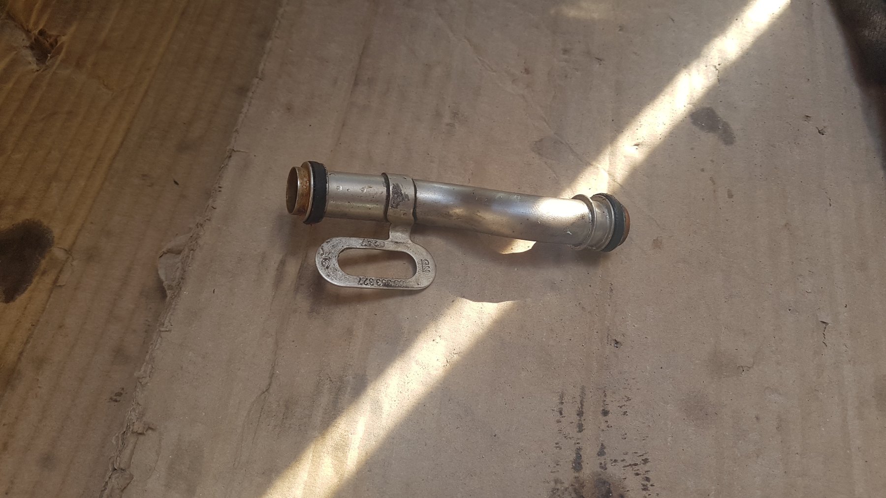

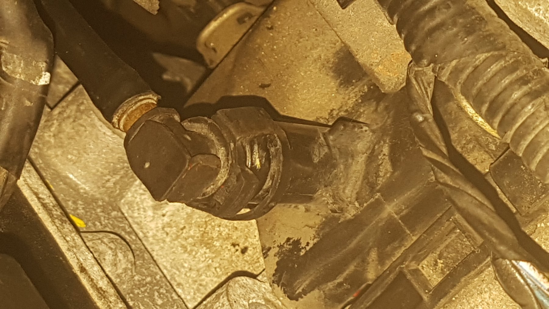

1. Wymiana silnika poszła prawie gładko niestety ta część a mianowicie jej dolną rurka pękła i została w termostacie:
Jak to się nazywa? I może wiecie gdzie można to kupić? Lub może inne rozwiązanie?
2. Znacie kody do oringów tej rurki bo na chwilę obecną z kumplem założyliśmy alternatywne za 4 zł.

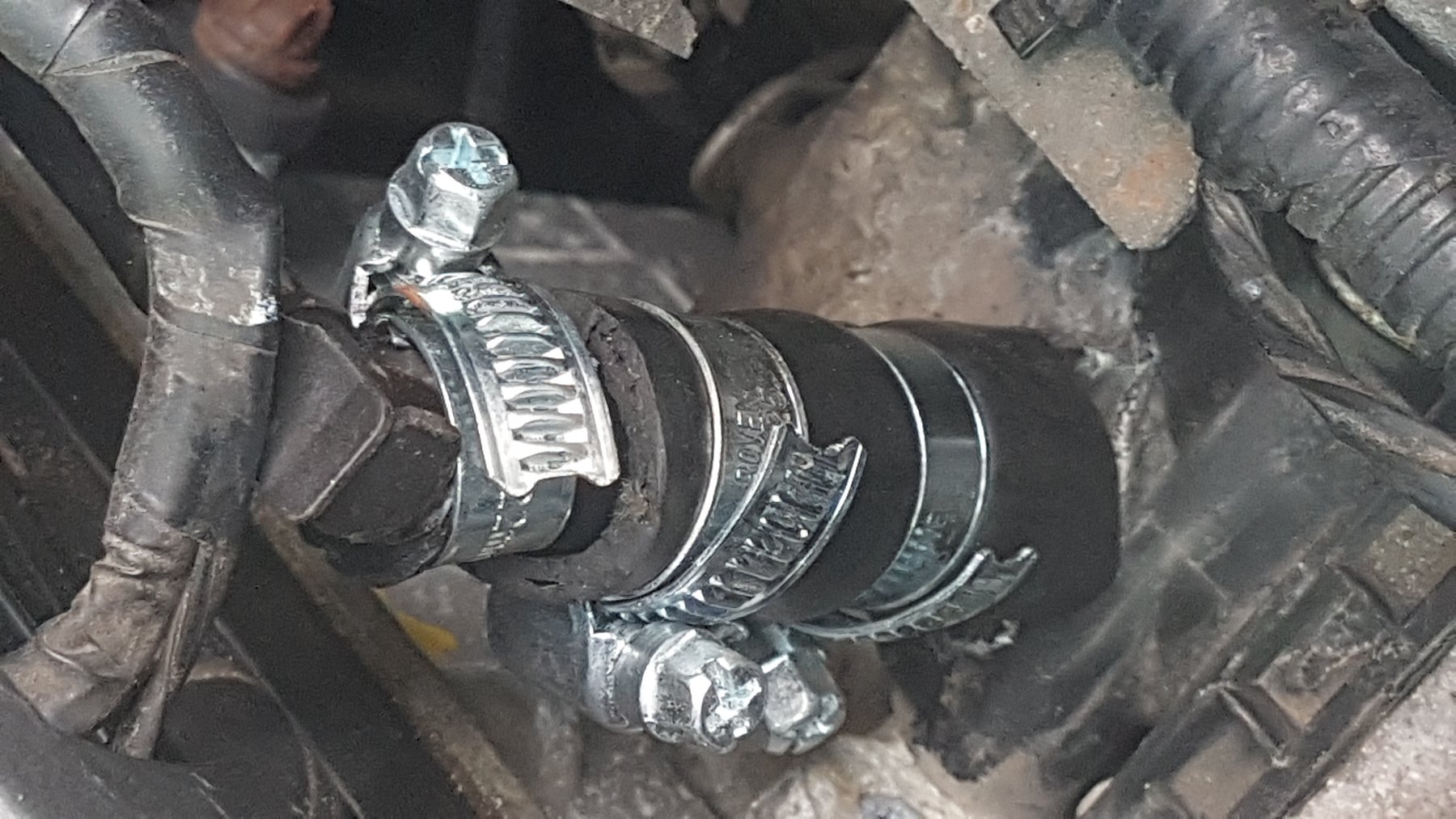

Pkt 1 szybkozłączka złączka kolanko
Serwis- cały przewód do przepustnicy 170 zł

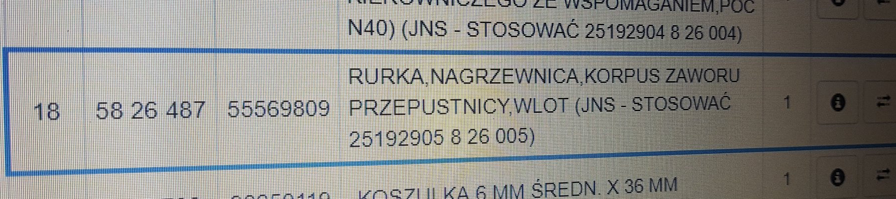

Pkt 1
Oem 55574685 55559352
