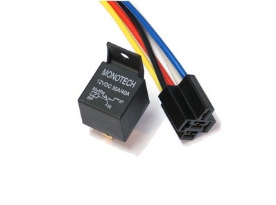

BARTEK - Jak u Ciebie z elementarną elektryką i warsztatem? Masz podstawowe narzędzia? Ogarniesz prostą kabelkownię, jak Ci narysuję i wytłumaczę jak to połączyć ?
Potrzebny Ci będzie taki (na przykład) przekaźnik z podstawką (kostką):
Kupisz w każdym sklepie z częściami samochodowymi.
Do tego kilka konektorków, bo oryginalne kabelki są zazwyczaj stanowczo za grube i należy je zastąpić cieńszymi (1,5mm2) z końcówkami, trochę kabelka, jakieś oczka, lutownica, izolacja, nieco chęci ...
