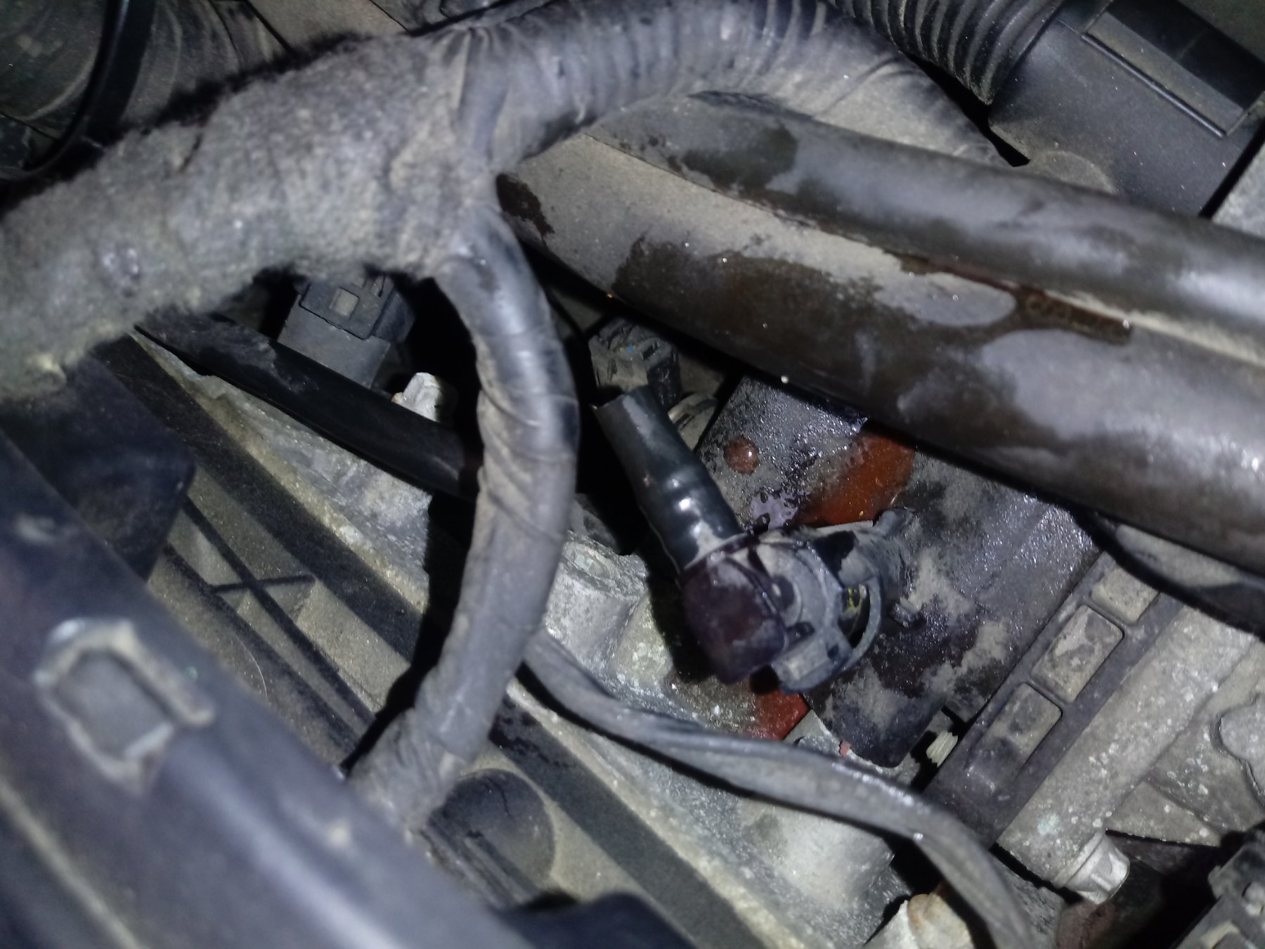

Witam dzisiaj zauwazylem wyciek plynu chlodniczego z tego miejsca...chcąc mu sie blizej przyjżeć ulamalem weżyk z ktorego ciekło .Czy ktoś wie jak sie nazywa i jak go szukac? Jest kolo silnika .Dzieki za pomoc

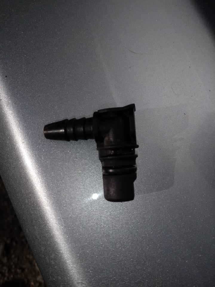

Ok udało mi się zdemontować tą część i chyba z niej cieknie....tylko jak to się może nazywać ?

Gdzie ułamałeś?
Wydaje mi się, że czeka cię wymiana obudowy termostatu.

Kurcze to prze ten pospiech sory...a na szczescie ulamalem jedynie weżyk ps czy przed zalożeniem nowego mam go podgrzac np suszarka?
