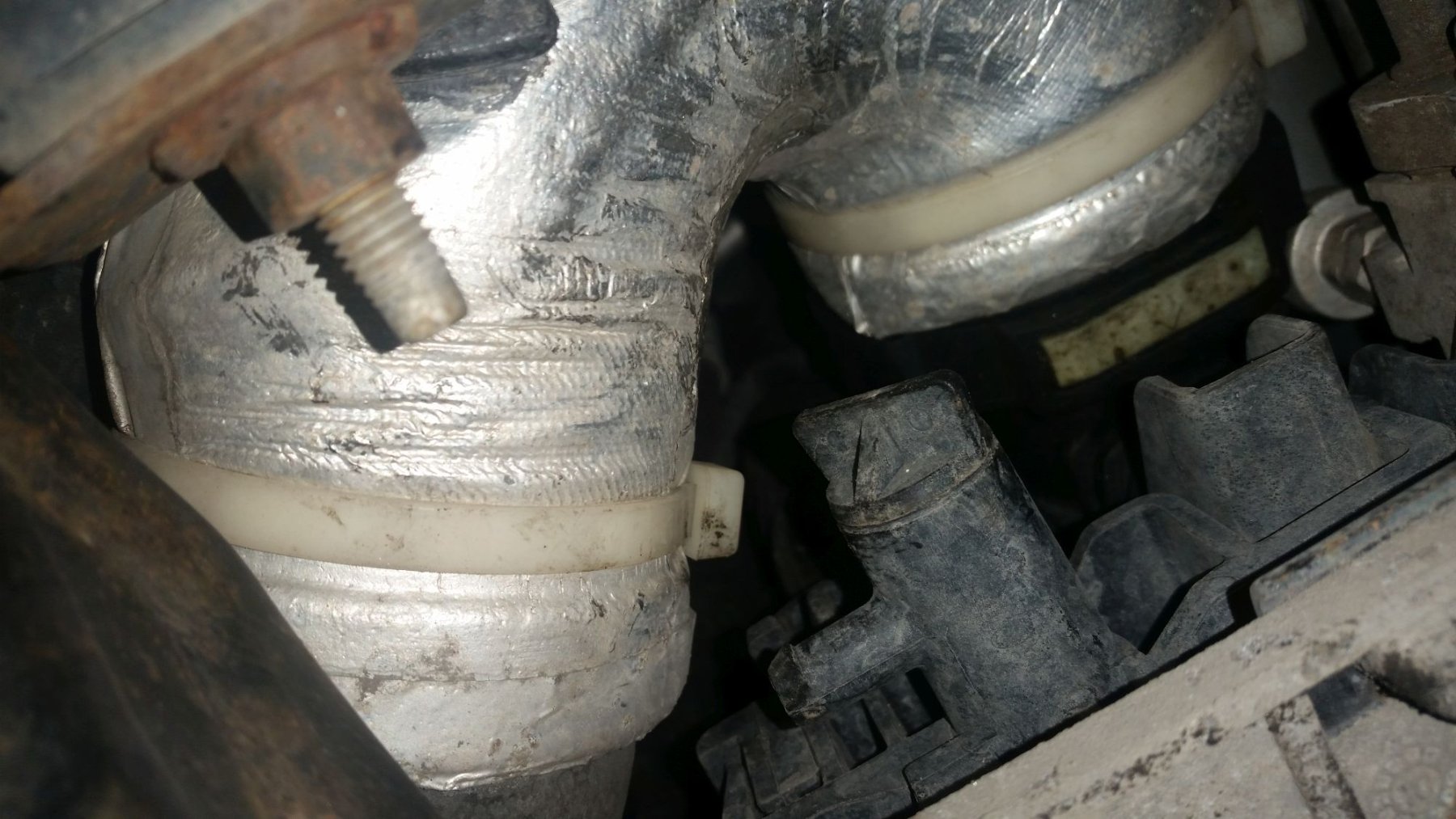

Wczoraj przy okazji zdjęcia osłony pod silnikiem rzuciłem okiem w okolice chłodnicy/InterCoolera w związku moimi błędami 82 przy wypalaniu DPF. Ujrzałem tam dość dziwnie wyglądające kolanko, założone na trytki - foto.
Czy to fabryczna część
bo coś mi mówi, że to jakieś kolanko wentylacyjne założone na szybko. Jeśli nie to czy ktoś mógłby podać numer oem tej części

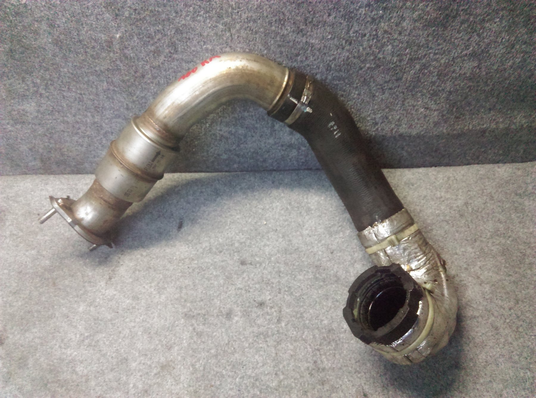

Ja pierdziele coraz lepsze oryginały trafiają na forum
To jest org. turbo rura. download/file.php?mode=view&id=8268

kucis30 przepraszam za oryginała, miałem zły dzień.

Re: Cruze 2.0 LNP sreberkowe kolanko w okolicach IC
spoko, nie obrażam sie
za info dziękuje, głowe bym dał że tak nie wygląda ori część..

pozwolę sobie wrócić do swojego wątku
czy szarpanie auta (ale tylko jak jest ciepło na dworze) i błędy 84 wyłącznie podczas wypalania DPF mogłyby świadczyć o uszkodzonej rurze IC?
Cruze LS 2011, 2.0 CDI LNP 120kW
jest takie prawdopodobieństwo
