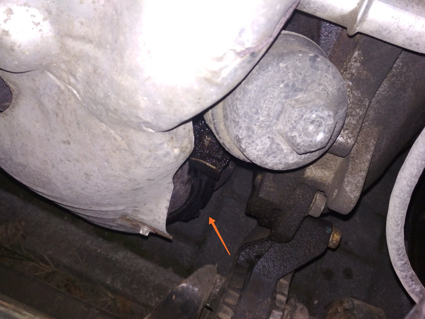

Panowie, od jakiegoś czasu, podczas gdy temperatura troszkę spadła, zacząłem pewnie jak większość z nas używać w aucie ogrzewania.
Gdy auto złapie temperaturę roboczą, mam ustawione w aucie np +21 stopni w aucie zaczyna śmierdzieć wg mnie spalonym olejem, nie ma tej przypadłości np gdy dam temperaturę na LO.
Ostatnio sprawdzałem stan oleju, myślałem że gdzieś puściło że tak śmierdzi ale nie, myliłem się. Troszkę go ubyło, ale dramatu nie ma, gdyż dolalem niecały litr a samochodem pokonałem niecałe 10000 km więc wg mnie jest bardzo dobrze.
Dziś rano wracając z pracy znów było to samo, zajrzałem pod maskę i delikatnie się dymiło tak jakby spod filtra oleju i smród z tej okolicy jest bardziej intensywny. Zrobiłem zdjęcie spod maski, może ktoś mnie nakieruje co to może być, ponieważ dostęp do kanału będę miał ewentualnie wieczorem.
Strzałka zaznaczyłem punkt newralgiczny, stąd delikatnie dymiło, ale ja się znam na autach jak świnia na gwiazdach więc proszę was o podpowiedzi o co tu chodzi.

Albo chłodniczka oleju, albo uszczelka pokrywy zaworów. Zrób zdjęcie wyżej.

Teraz niestety nie dam rady zrobić zdjęcia.
Powiedz mi, z dwojga złego co wymieniłeś co gorsze?
I co byś typował bardziej za słuszne? Dodam, że zajrzałem tyle ile mogłem pod spód to trochę widać jakby był przypocony.

Uszczelnienie pokrywy jest łatwiejsze i szybsze. Ale najpierw dobrze zdjagnozuj, i nie wymieniaj bez potrzeby żadnej uszczelki.
Re: Co to jest?
Nie wiem z czego tam cieknie ale wg mnie leci olej na kolektor wydechowy, katalizator. To jest niebezpieczna sytuacja. Wiliniak uzupełnij w profilu typ silnika. Idiotyczne jest gdy ktoś pyta o coś związane z silnikiem, a nie wiadomo o jakim silniku mowa.

Niebezpieczna, tzn?
1.8 benzyna + gaz 2011r

Może dojść do zapłonu oparów.
Re: Co to jest?
Chłodnica oleju mu puściła

Może być.

Jak to ma się z kosztami i wymiana? Sam bez żadnej większej wiedzy się z tym uporam, czy oddawać auto do mechanika?
