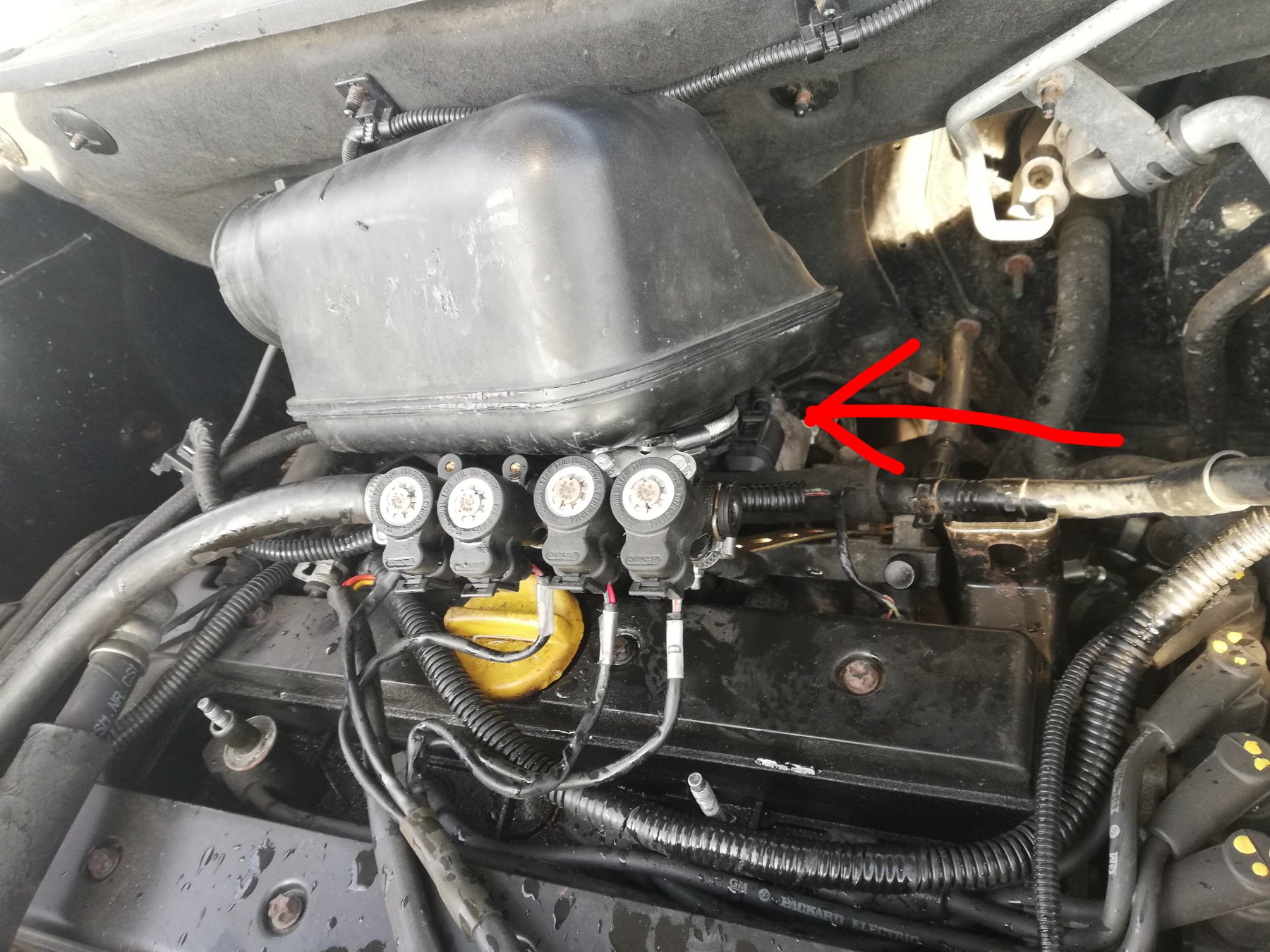

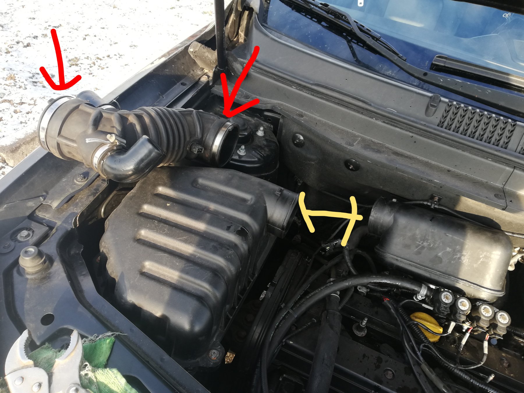

Opiszę jak dostać się do czujnika ciśnienia powietrza(map sensor).Maska w górę i najpierw obudowa silnika 4 nakrętki i zdejmujemy obudowę. Następnie śrubokręt krzyżowy zdejmujemy obejmy z rury dolot owej powietrza.
1=żółta linia to miejsce rury.

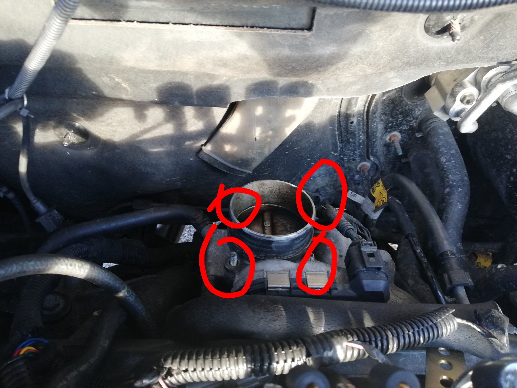

2 =Następnie i to nie wiem jak się nazywa osadzone jest na przepustnicy również należy odkręcić obejme msce wskazane strzałką zdejmujemy obudowę ciągnąc w górę.

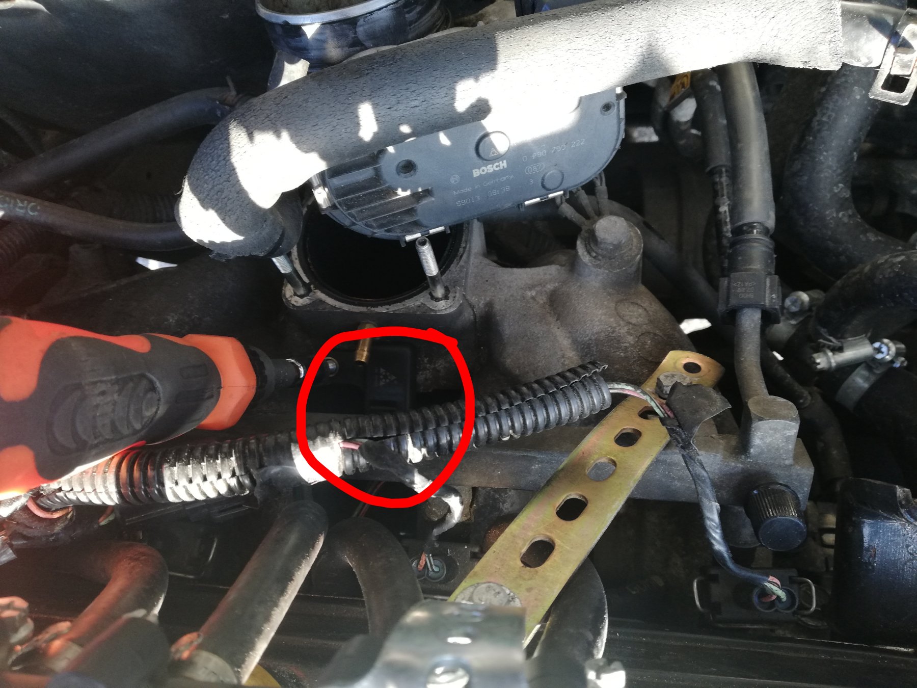

4=ku naszym oczom pokazuje się czujnik śruba nr 10
5=skladamy wszystko w odwrotnej kolejności.
