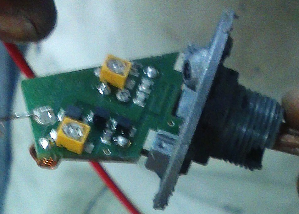

Pięć lat temu, zaraz po zakupie T300, wyposażyłem go w radio CB i antenę Triflex, którą zamontowałem w dachu auta zastępując antenę fabryczną.
Ostatnio od jakiegoś czasu radio bardzo kiepsko działało, potem całkiem zamilkło. Po podłączeniu innego radia okazało się, że ono też nie działa a miernik SWR rozbijał wskazówkę o koniec skali.
Po zdemontowaniu i rozłożeniu podstawy anteny okazało się, że do wnętrza dostała się woda i zrobiła taką rewolucję, że o naprawie nie było mowy. Niestety zakupiłem drugą taką antenę, jednak tym razem przed montażem zabezpieczyłem wszystkie szczeliny i otwory śrub niewielką ilością poxipolu, a całość zamontowałem dośc obficie posiłkując się silikonem. Mam nadzieję, że wytrzyma dłużej, a meldunek niniejszy piszę ku wiadomości innych użytkowników CB z Triflexem.
Wnętrze podstawy anteny Triflex (z sieci):
Zniszczenie i wymiana anteny Sirio Triflex :-(

Re: Zniszczenie i wymiana anteny Sirio Triflex :-(
silikon użyty przez inżyniera w takim miejscu
Niehandlowa niedziela była ...
Pewnie kupiłbym klej do szyb.
Musi dać radę.
Musi dać radę.
