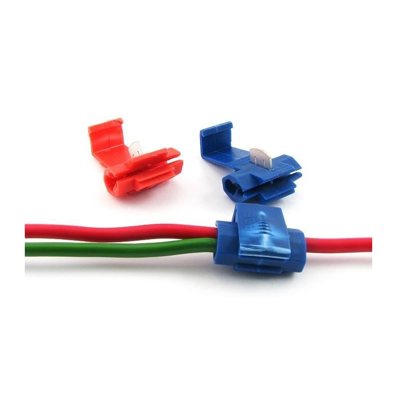

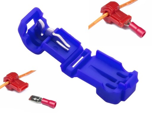

Są szybkozłaczki
Ale ich walory estetyczne jak i jakoś połączenia jest dyskusyjna.
Ja tak samo jak poprzednik jestem zwolennikiem lutowania i zależnie od możliwości to przy łączeniu dwóch przewodów razem stosować koszulki termokurczliwe, w miejscach narażonych na wilgoć to koszulki z klejem, jak dopinamy się drugim przewodem bez rozcinania tego pierwszego to zastosowanie porządnej taśmy izolacyjnej.
