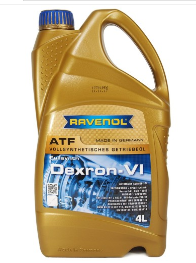

Post autor: kochar »
Wymiana statyczna weszło prawie 5l.
