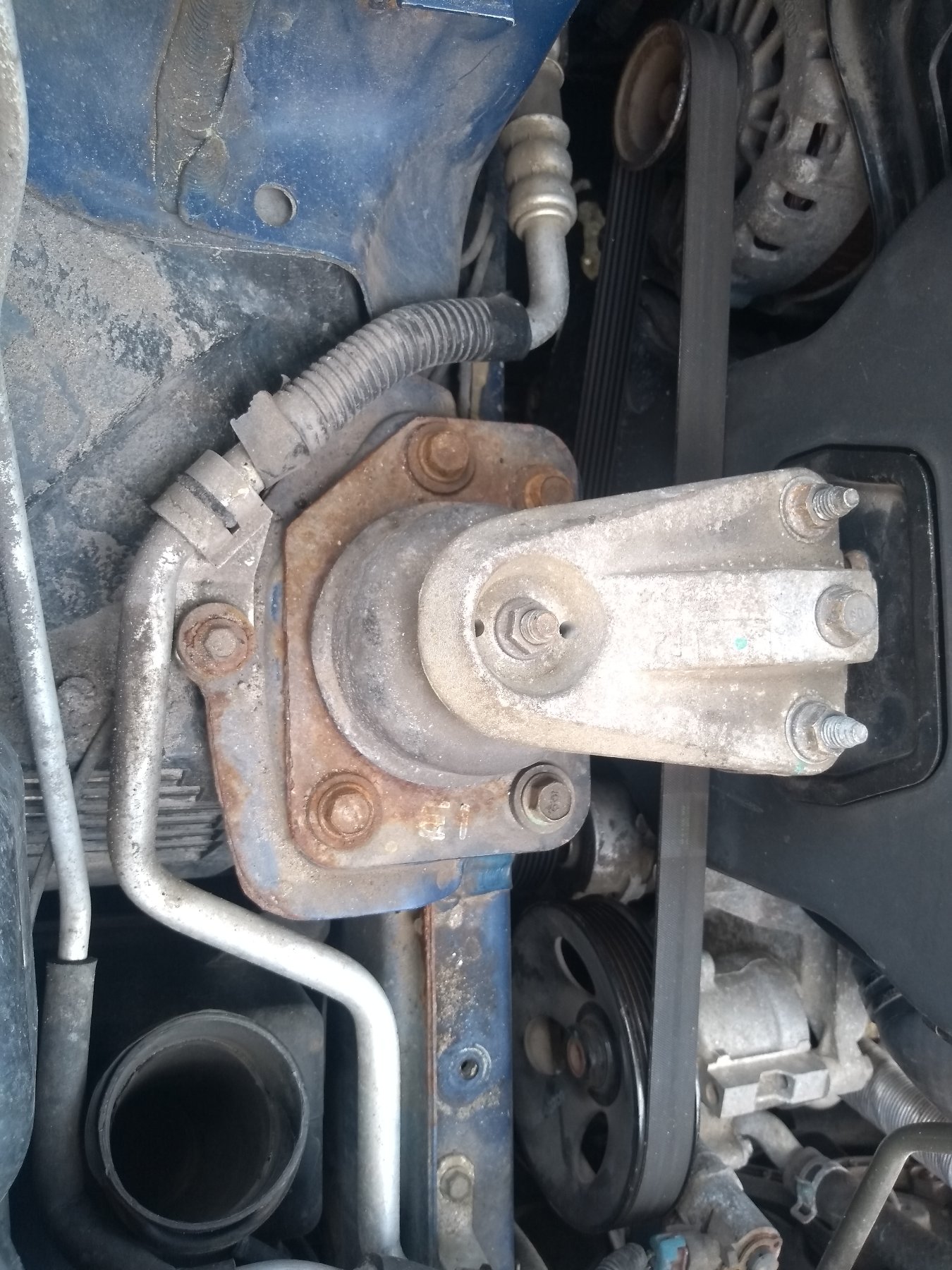

Trapi mnie od zawsze pewna irytująca przypadłość, mianowicie coś stuka metalicznie przy ruszaniu/hamowaniu. Sprzęgło wykluczam bo na starym było to samo, poza tym słychać z prawej strony. Zawieszenie też bo jest nowe wszystko oprócz sprężyn, amortyzatorów i tulei stabilizatora i żadnej zmiany. Wygląda to tak że jak ruszam i delikatnie puszczę sprzęgło to jest ok, ale jak puszczę je normalnie bo chcę ruszyć dynamicznie to wali. Następne biegi też, albo hamuję silnikiem dam gazu delikatnie cisza, normalnie depnę wali. Muszę na kanał, ale na co zwrócić uwagę? Tych poduszek kilka jest, któraś jest może szczególnie podatna?

Przyjrzyj się dokładnie poduszkom silnika i sanek.

Oto i sprawca. Czekam na paczkę z potaku

Mi tak walilo jak od spodu ta wzdluzna od skrzyni była poluzowana , oczywiscie jak zużyta będzie to też taki objaw będzie

Tam nie ma luzów, sprawdzałem z diagnostą. Za to ta buja się jak rezus

Wymieniona, w aucie cisza. Ze starej ciekło olejem przy demontażu.

Myślałem , że tylko w dieslach są olejowe :ocochodzi: A jak było na postoju , nic nie było słychać ?Jaki koszt poduchy?
