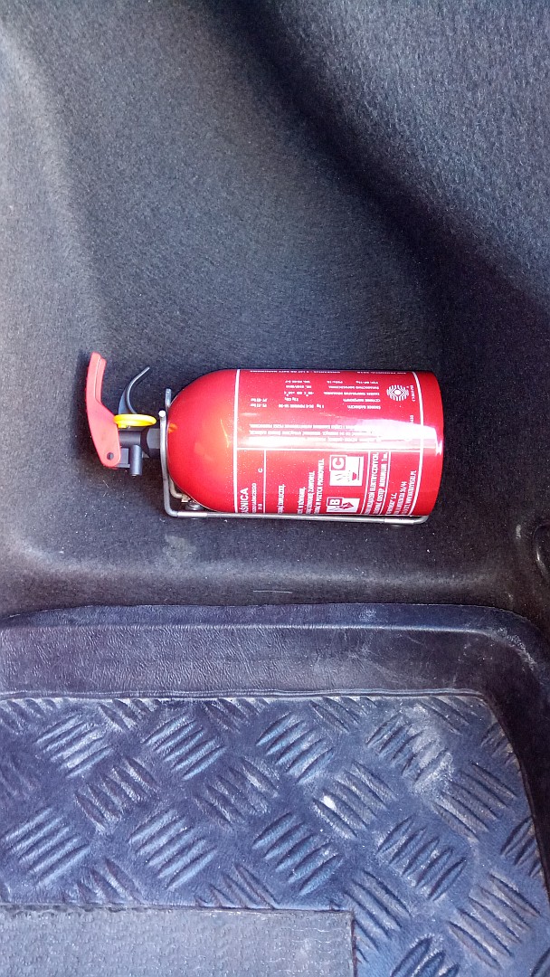

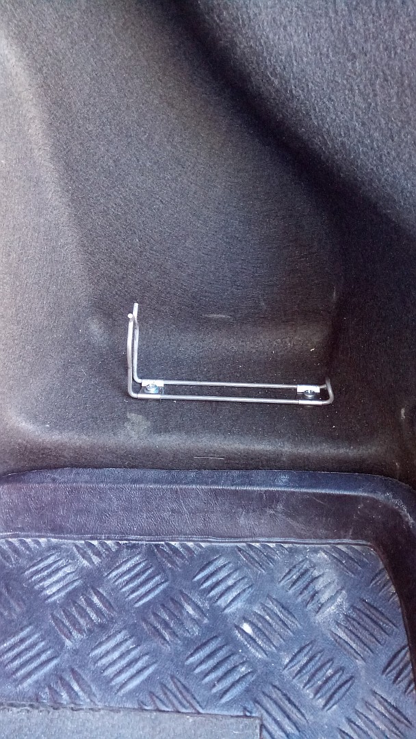

Jeśli chodzi o gaśnicę, to po prawej stronie bagażnika da się przykręcić tę niższą ze stalowym wieszakiem.
Można śmiało i bez strachu wiercić w tym miejscu przez wykładzinę jak na poniższych zdjęciach. Do przykręcenia użyłem solidnych blachowkrętów 5x15. Wkręty bezpiecznie przechodzą przez blachę i widać ich końce od spodu auta:

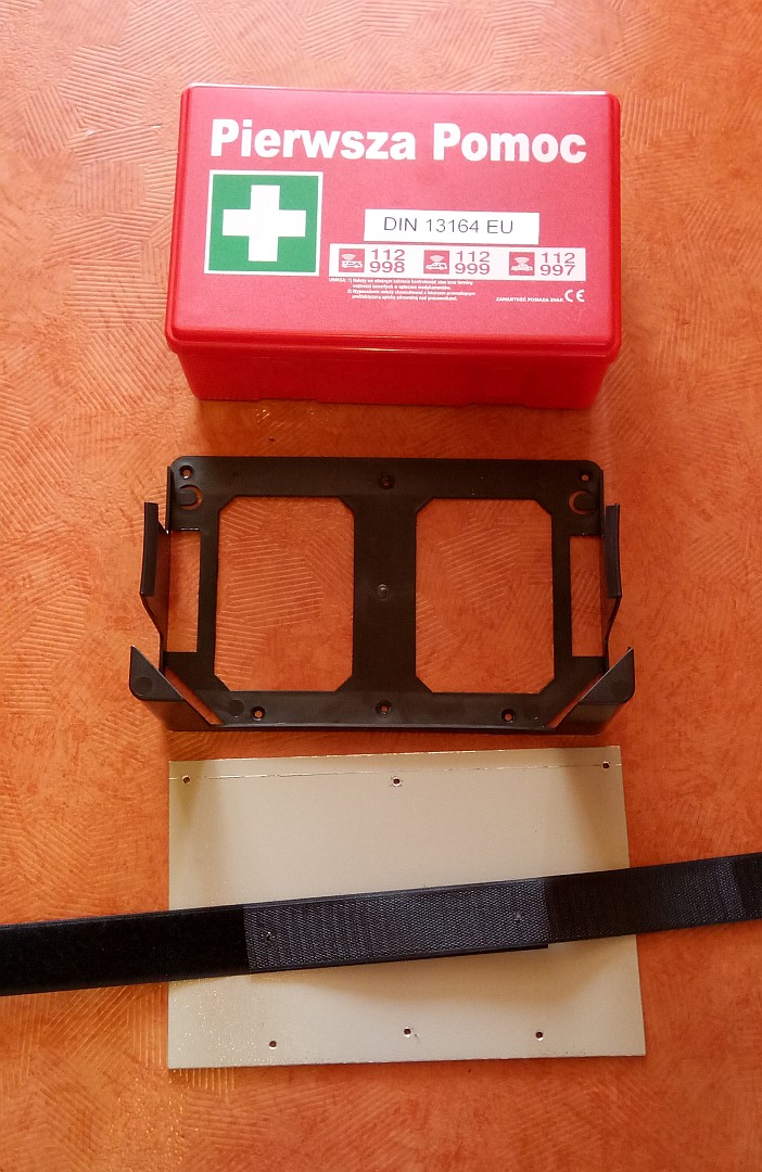

Sprawa apteczki jest nieco bardziej skomplikowana.
Wymyśliłem montaż po lewej stronie bagażnika we wnęce wykładziny.

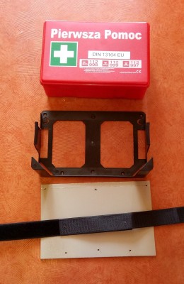

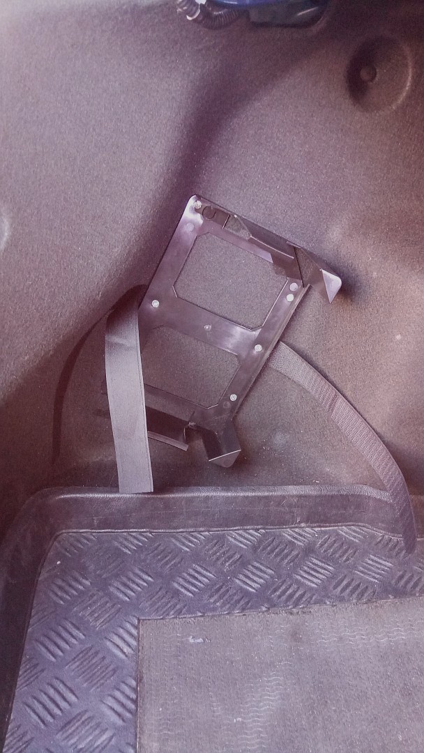

Zakupiłem taką z plastikowym koszykiem. Ponieważ miała być przykręcona bezpośrednio do wykładziny, wyciąłem z aluminium blaszkę - podkładkę.
Kupiłem też kawałek taśmy-rzepa, celem dodatkowego zamocowania apteczki: Koszyk zamocowałem przy użyciu sześciu wkrętów M4x10 do blachy po wywierceniu i nagwintowaniu w niej otworów.
Dwa środkowe wkręty mocują również rzepa.

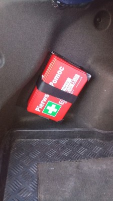

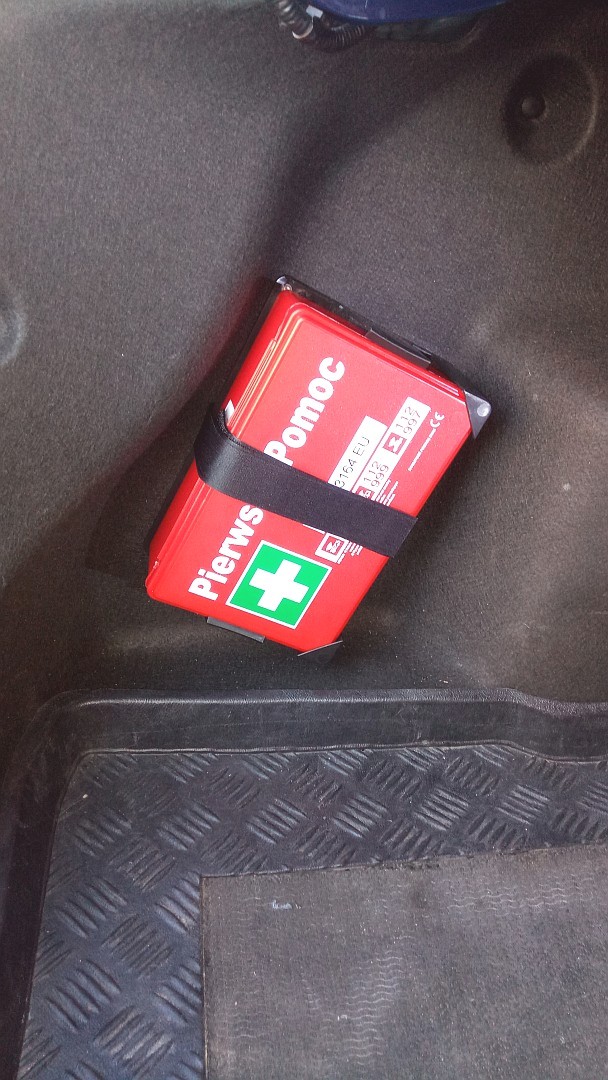

Następnie wykonałem otwory w wykładzinie posługując się koszykiem jako szablonem, odchyliłem wykładzinę (demontaż nie jest wymagany), wsunąłem pod nią blachę i skręciłem całość.
Efekt widać poniżej:

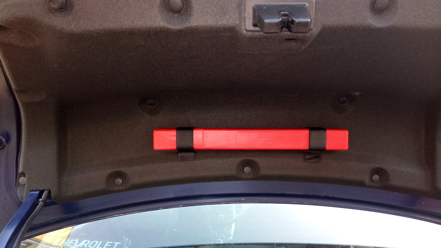

Nad trójkątem jeszcze pracuję, klapa to fajne miejsce.

EDIT:
MAM I JA !!!
A CO !!! 8 minut roboty. Przydał się rzep który został po montażu apteczki.
C77, dziękuję za podpowiedź.
