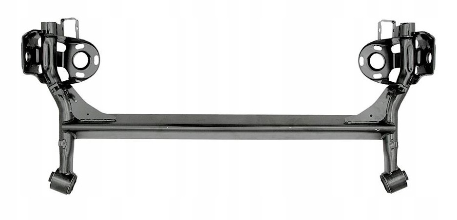

Ostatnio zauważyłem że tylne zawieszenie zaczyna mi się powoli "rozkraczać" tzn. dolne krawędzie kół idą na zewnątrz
. Z tego co wiem to w Aveo nie możliwości tego regulowania... Co mam z tym zrobić?? Czy to kwestia ubitych sprężyn (przebieg 150kkm)?

Tuleje na belce ?

Tuleje wymienione jakieś 2 lata temu z powodu zerwania tychże, póki co żadnych objawów dźwiękowych zerwania brak...

a) Wymienić belkę. Temat podobno dość typowy.
lub
b) nie stresować się j jeździć dalej ... w końcu ile czasu jeszcze chcesz nim jeździć ?
Zastanów się nad sensownością tego pytania. Widziałeś to kiedyś ???
Jakie znaczenie ma sprężyna i co chcesz tu regulować ???

Proponuję sprawdzić górne mocowania amortyzatorów, znane są przypadki co prawda w T200, że potrafiły wpaść niemalże do bagażnika (tylko nie wiem czy to ma wpływ na kąt koła przy zawieszeniu z belką).

U mnie wpadły w T250 do "bagażnika". Ale efekt był tylko akustyczny. Podobny do wylanego amorka. Nie było amortyzacji. Górne mocowanie amortyzatora "wbiło" się w szpilkę od amora i wszystko "trzepało" luźno.Kraviec pisze:Proponuję sprawdzić górne mocowania amortyzatorów, znane są przypadki co prawda w T200, że potrafiły wpaść niemalże do bagażnika (tylko nie wiem czy to ma wpływ na kąt koła przy zawieszeniu z belką).

Bo belka jest (powinna być) sztywna, nawet po wywaleniu sprężyny z jednej strony to buda powinna się lekko przechylić a kąt kół pozostać bez zmian.
Więc albo belka przegniła, bądź woziłeś tym samochodem tonaże i się wygięła albo piasty szlak trafił, chociaż w tym drugim przypadku było by to słychać.
