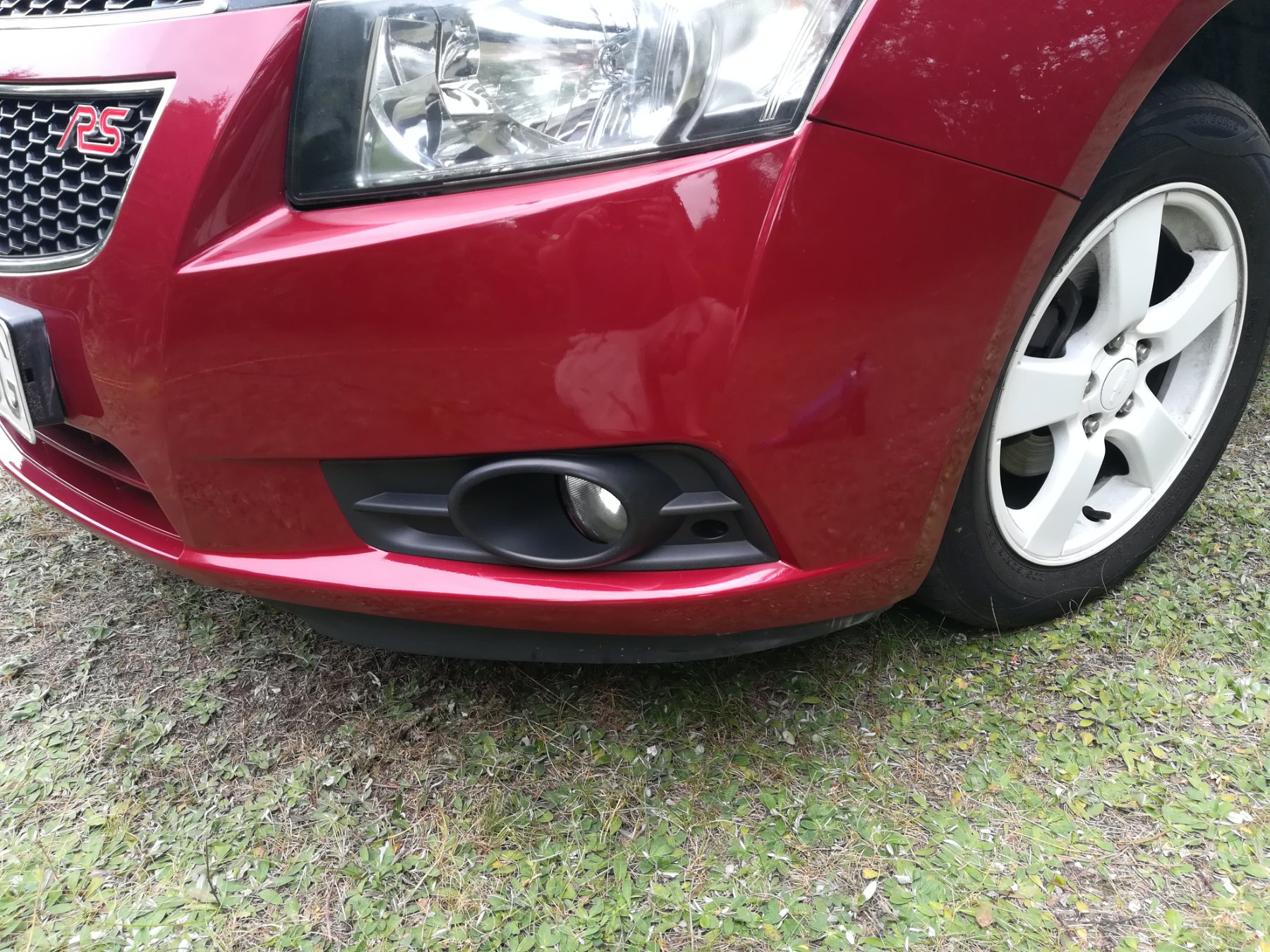

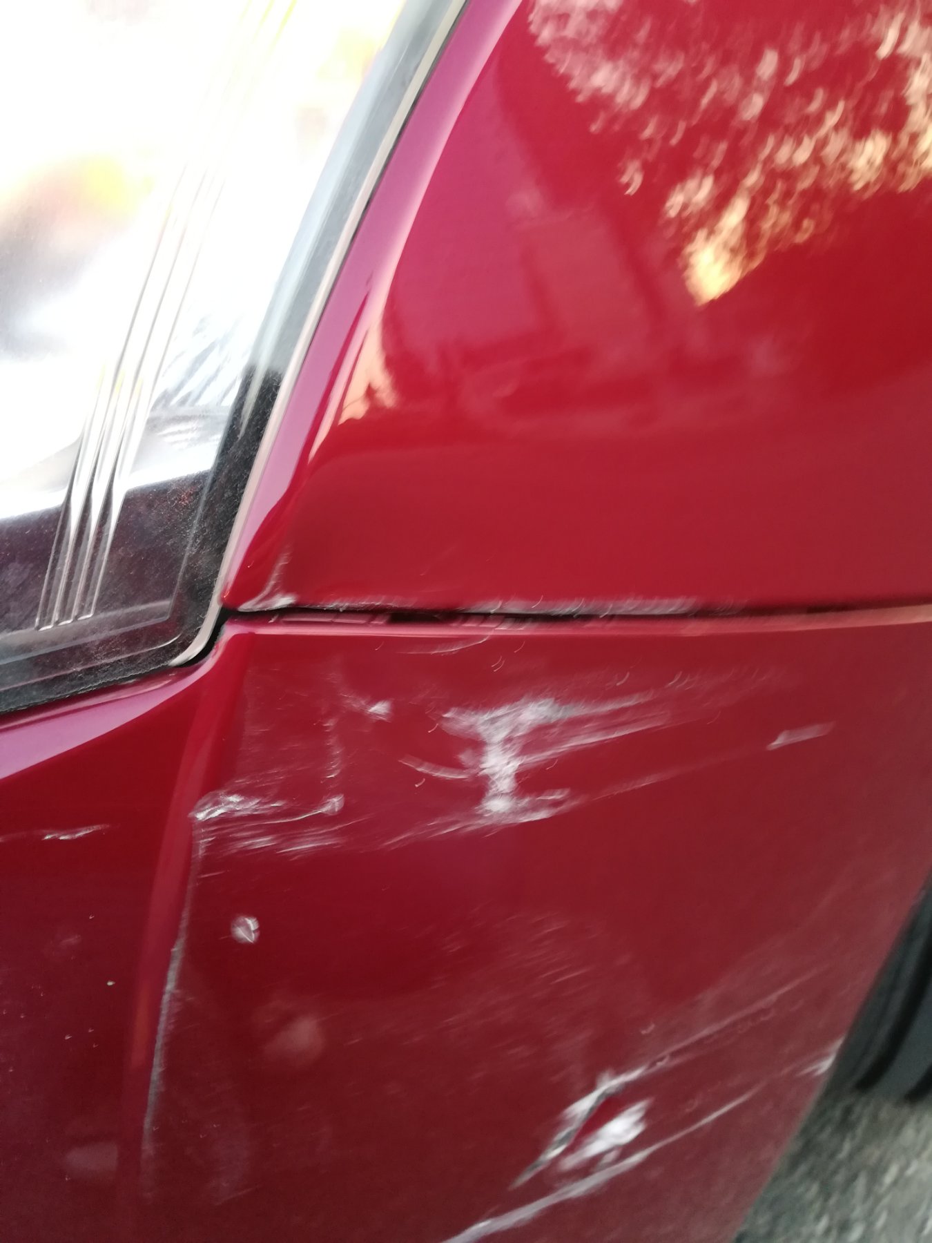

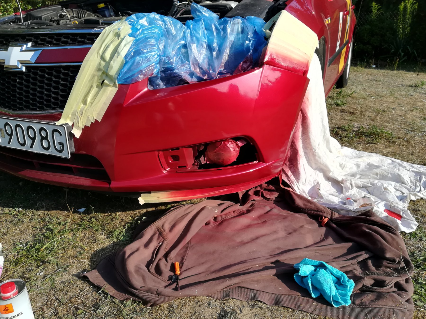

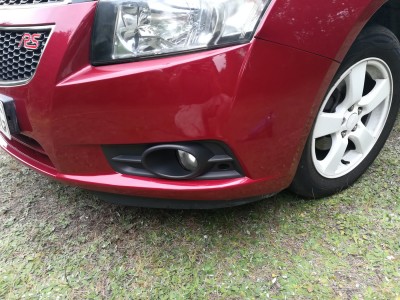

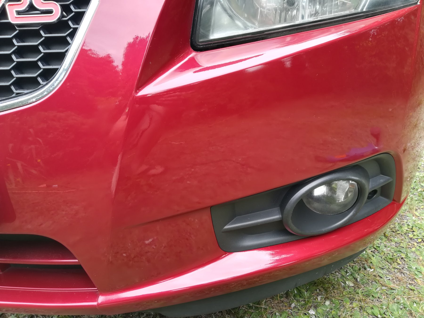

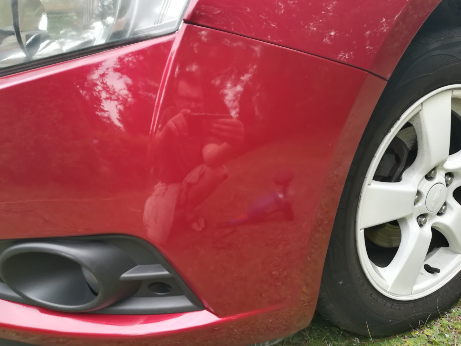

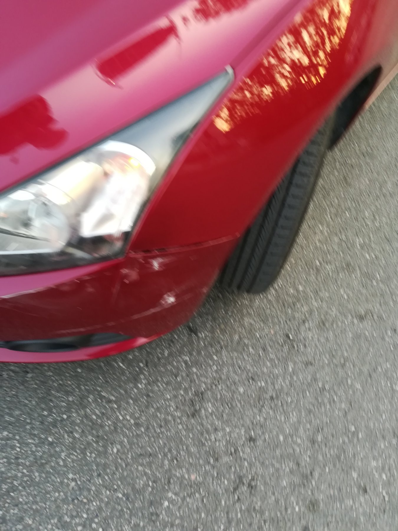

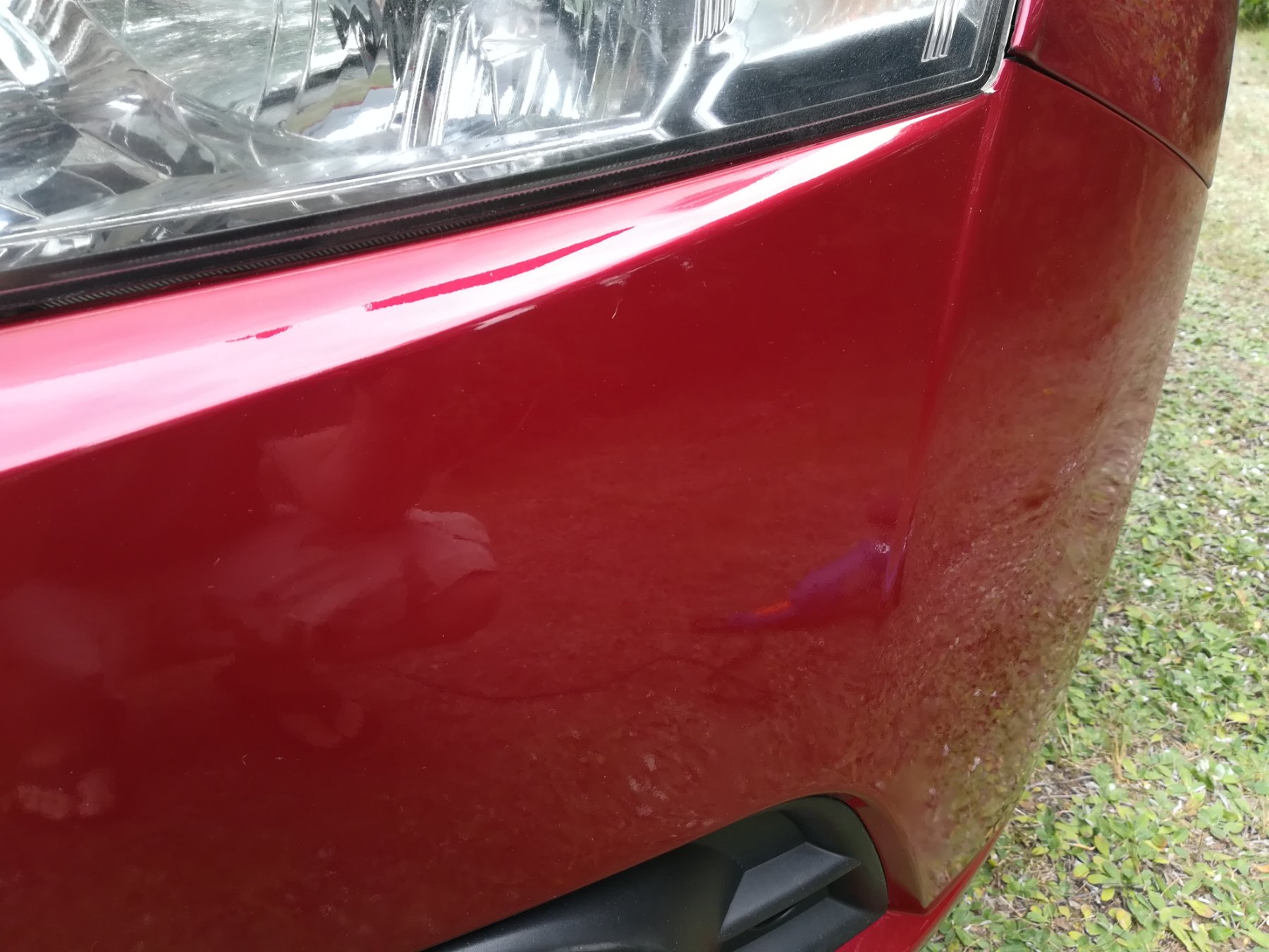

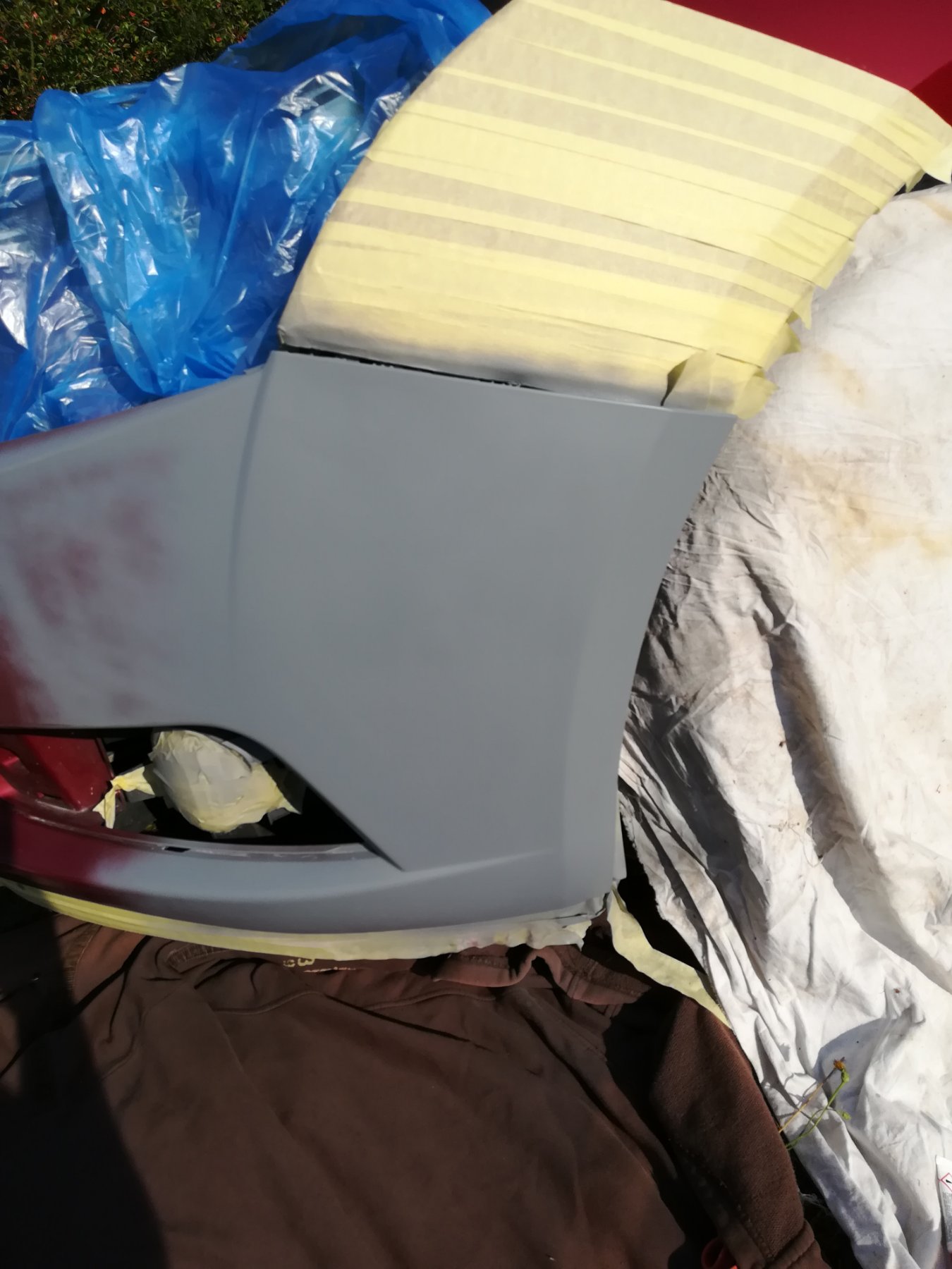

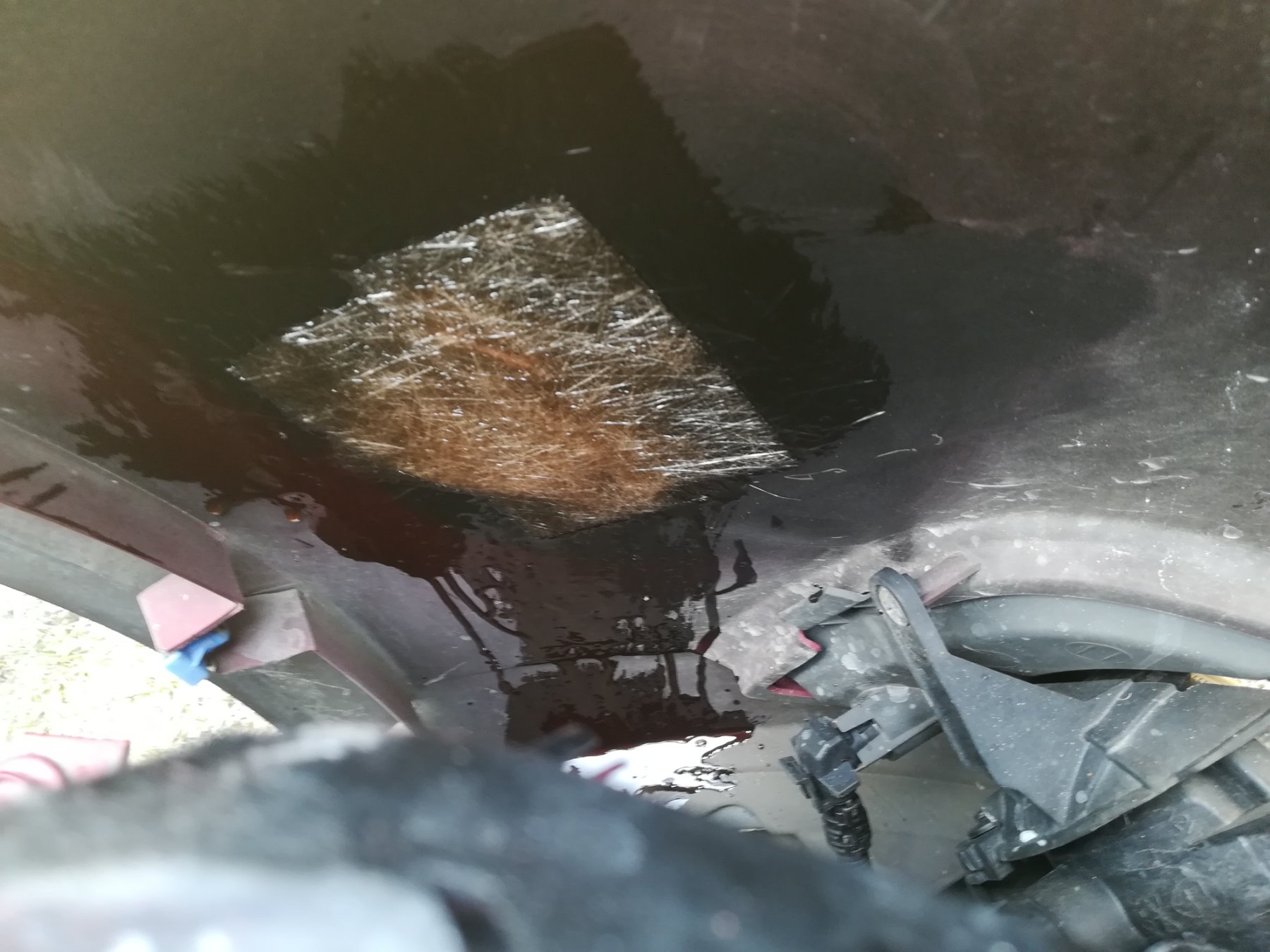

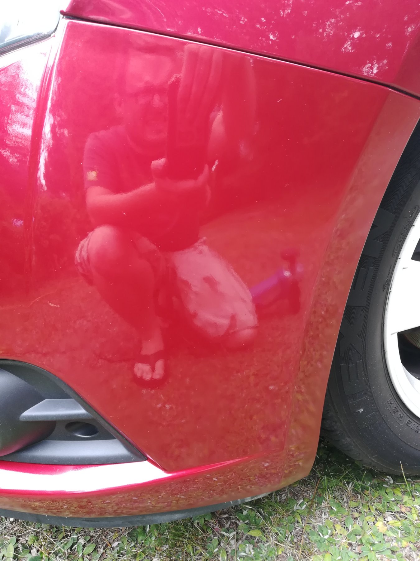

możesz sam zrobić ja miałem incydent z gościem z Ukrainy bez prawka, a że pudło w tym roku sprzedaję postanowiłem brać kasę i samemu naprawić. Zderzak pęknięty w 2 miejscach i porysowany. Kupiłem szpachlę do zderzaków, żywicę z włóknem szklanym, mały podkład do plastiku, klar i lakier nabity pod kolor nadwozia. Koszt gratów 100 zł. Poniżej uszkodzenia i po naprawie. Nie widać żadnego przejścia, cieniowania. Malowanie wyszło jakbym pomalował cały element a nie róg zderzaka odcięty na przodzie przy grillu.
