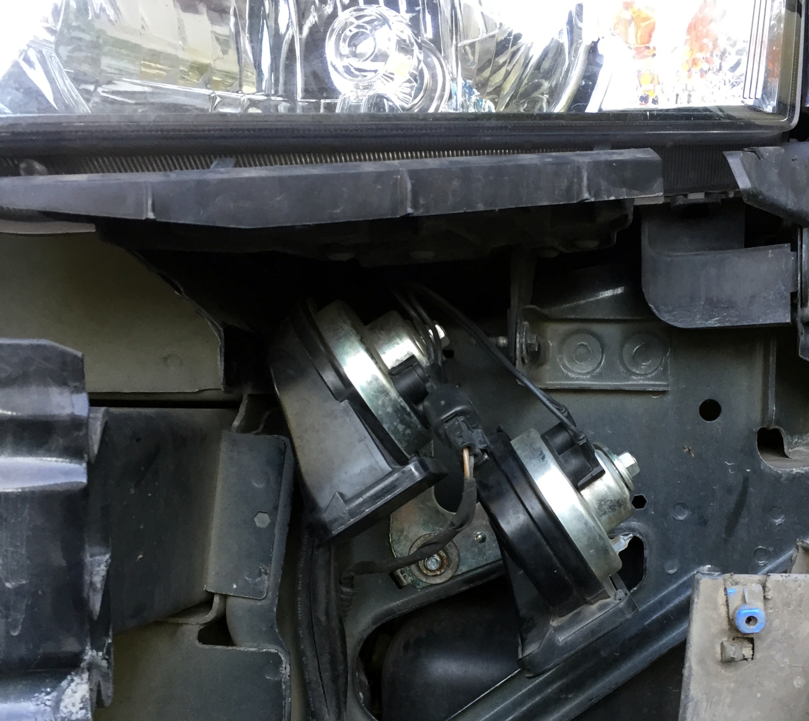

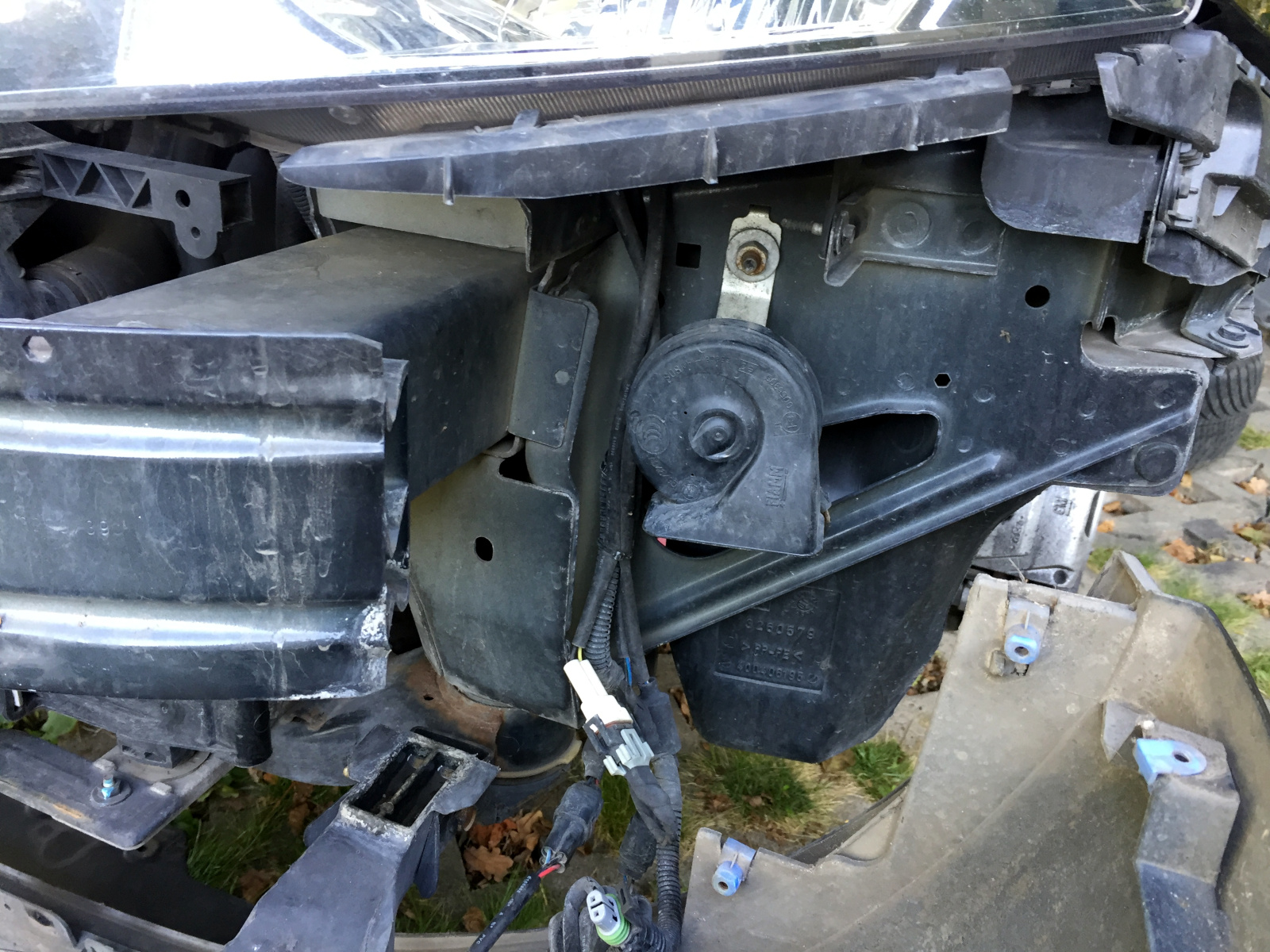

Jakby ktoś chciał wymienić klakson na dwutonowy (do dostania na Allegro, np. z Astry J za ok 60 zł) to trzeba zdjąć zderzak. Sygnał jednotonowy jest zamocowany tak:

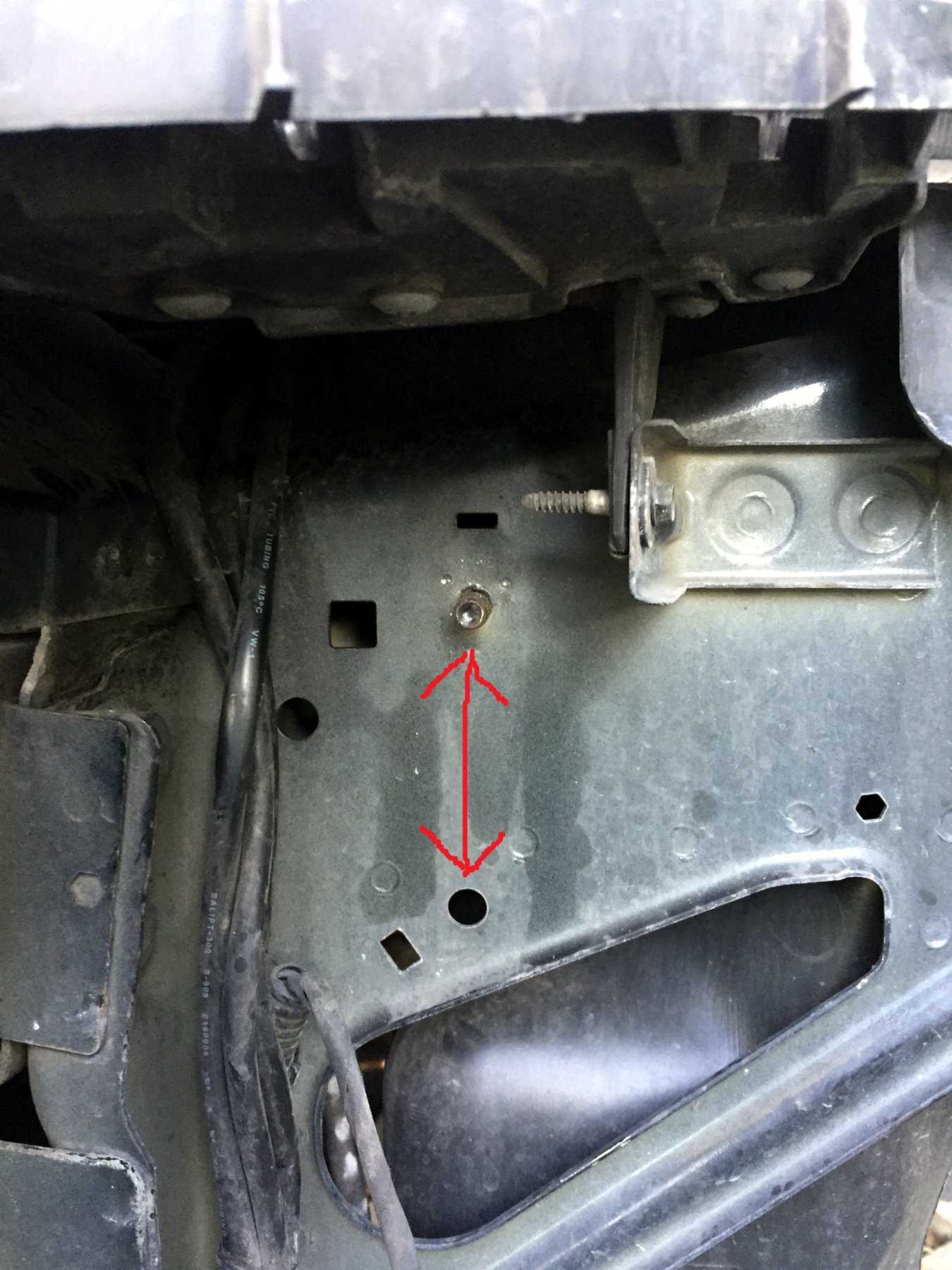

a żeby zamocować dwutonowy trzeba wstawić nową śrubę (13) w ten otwór:
i przytrzymując kluczem od spodu przykręcić nowy. Podłączyć kabelek i gotowe - pięknie gra

Tak, tyle że ja to zrobiłem (wymieniłem klakson) - na co mam dowód w postaci zdjęć. Ale jak ktoś chce, niech próbuje bez zdejmowania zderzaka, powodzenia!

Akurat przeczytałem, bo jest odnośnik w tym wątku. I najpierw próbowałem bez zdejmowania zderzaka, ale pomimo zdjęcia dolnej osłony i nadkola sygnału nawet nie było widać, a nie żeby tam było gdzie rękę włożyć. Nie mówiąc już o tym, że jak niby rozpiąć złączkę (zabezpieczoną) jedną ręką??? Dwoma przy zdjętym zderzaku trudno. Więc Two opowieści włożyłem miedzy bajki... Ale jak napisałem, jak ktoś chce, niech spróbuje. Na pewno wymienić sygnał wartoC77 pisze: 21 paź 2019, o 20:00 To taka błahostka że nawet wpisu na D2 nie chciało mi się robić, ale napisałem na Orgu,
