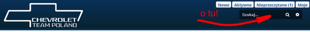

To tak dwa lata z checkiem latasz? to odważny jesteś. Tutaj opisywane były już te błędy, sprawdzałeś w wyszukiwarce? O tu:
Sprawdź numer błędu każdego. Pisaliśmy o nich już.
