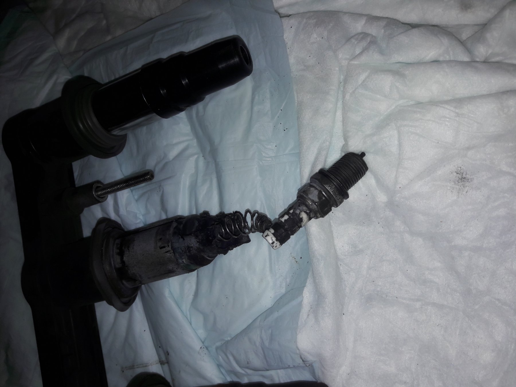

Rozrząd wymieniany był z 2 miesiące temu(2,5kkm), no ale może coś nie tak złożone było..
Teraz byłem u mechanika (obok miejsca gdzie zostawiłem rano auto) na sprawdzenie, bo czasu nie mają (terminy, święta, zrozumiałe), jedna świeca jest wyrwana z gwintem z głowicy, częściowo ukruszona czyli kawałki w środku, sprawa grubsza...
