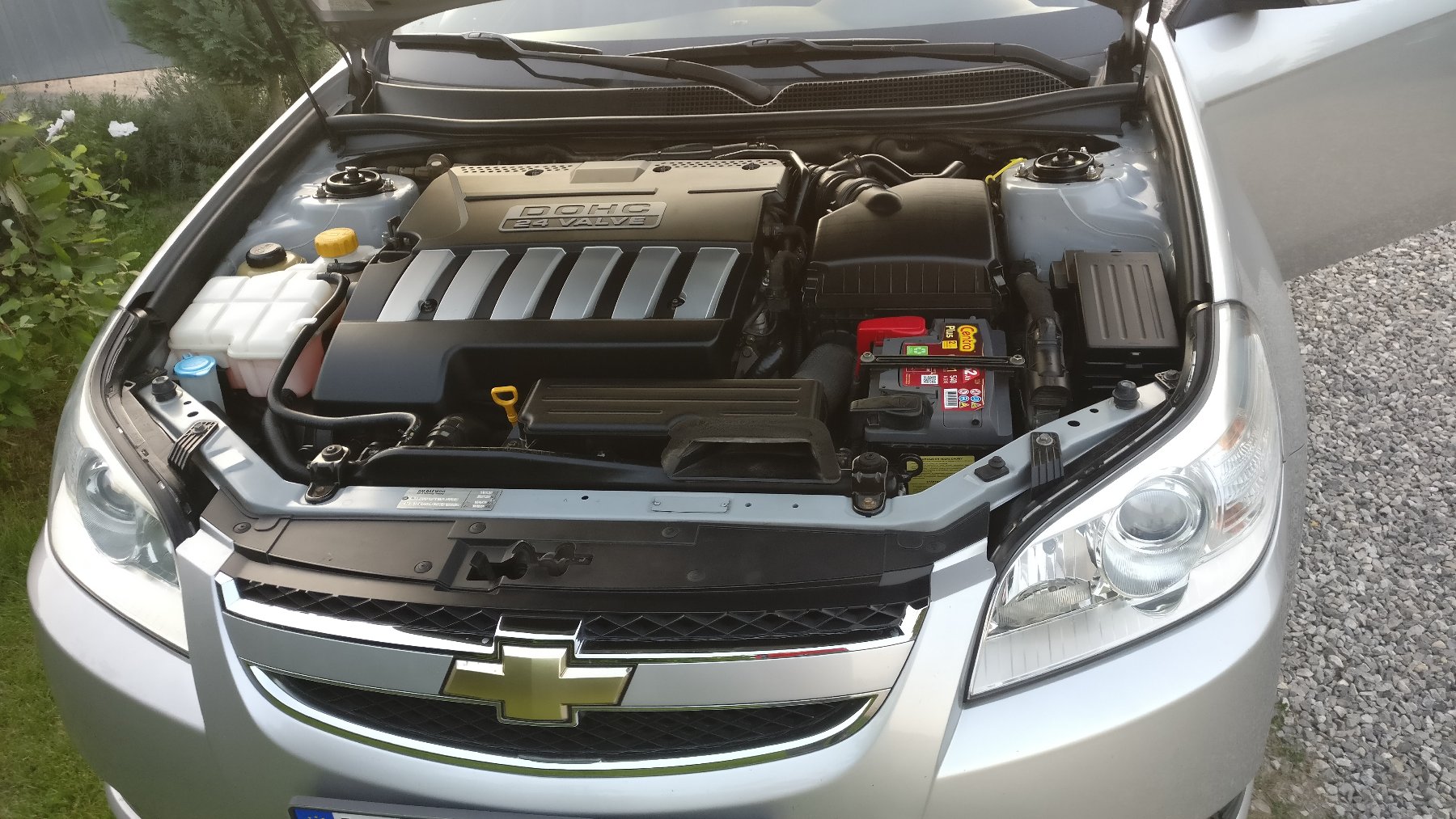

Benzyna ma dokładnie coś takiego:
Pojemność: 55Ah
Prąd rozruchu: 620A
Polaryzacja/Bieguny: L+ ("+" z lewej strony)
Wymiary (dł. x szer. x wys.) [mm]: 229x172x206 (wysokość łącznie z wystającymi słupkami/biegunami)
Ja kupiłem w 2015 roku oryginał Delkora z brandem Daewoo, ale już nigdzie dzisiaj takiego nie dostaniesz.

Kolego Kraviec tym zdjęciem silniczka to mnie zaskoczyłeś - jest ładnie, bardzo ładnie.

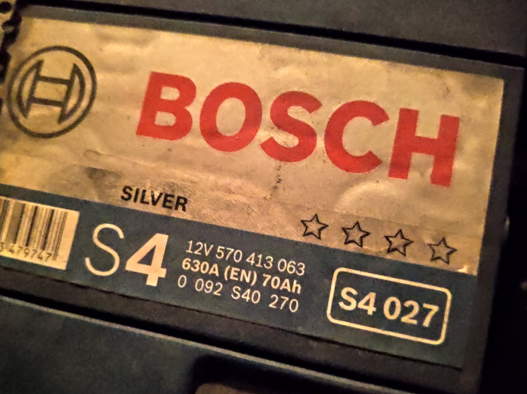

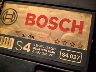

Wrzucam zatem zdjęcie swojej Centry Plus 62Ah
Niestety wszystkie strony podają że do benzyny. Głupota powtarzana jest na każdej stronie.
Uważam że ten BOSCH S5 63Ah 610A L+ będzie ok. Ma podobny prąd rozruchowy tyle że więcej Ah i boję się że go nie doładuje. Dlatego proszę o Waszą opinię jakie macie u siebie AQ bo może się mylę.

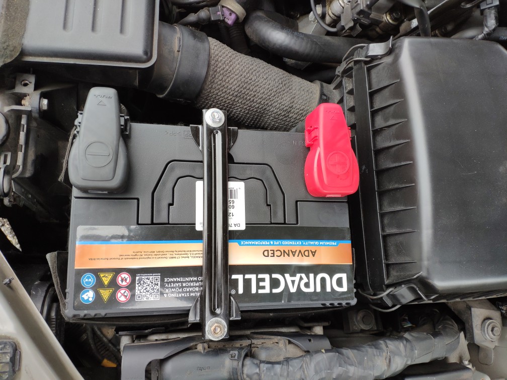

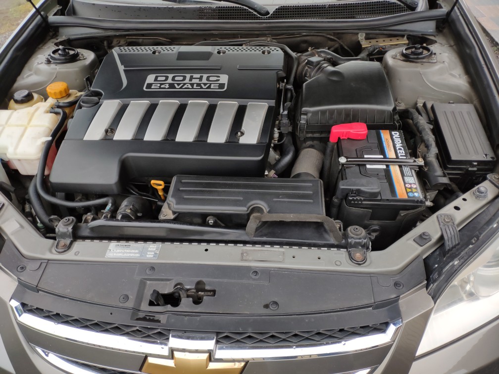

Akumulator wymieniony. Zdecydowałem się na Duracell Adcanced 70Ah 600A. Data produkcji mojego egzemplarza to początek października 2019, czyli świeżutki. Gość twierdził, że jako nieliczni są dystrybutorem tych akumulatorów na Polskę, dlatego niewiele można o nich przeczytać w internecie. Osobiście mi go wymienił, sprawdził stan instalacji i zapraszał na przegląd co pół roku, aby sobie podjechać i sprawdzić czy wszystko jest ok. Póki co jestem zadowolony, głównie z obsługi, ale pożyjemy, zobaczymy.
- Kraviec
- Posty: 860
- Imię: Michał
- Samochód: Epica V250
- Silnik: 2.0, X20D1, 144KM
- LPG: KME Nevo
Re: Akumulator Epica 2.0 benzyna
A jednak zdecydowałeś się na ten większy? Myślę, że Duracell to dobry wybór. Dodatkowo fajnie, że jest czarny i ładnie się komponuje z resztą plastików pod maską.
