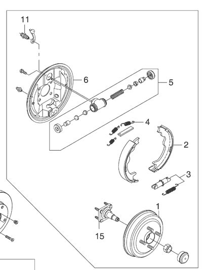

A dlaczego trzeba ręczny poszerzać , jak tam są tarczobębny?
Możesz jaśniej?
Możesz jaśniej?
VIN >KL1NF35BJ6K335315
Re: Opinia o Lacetti
Między szczękami od hamulca ręcznego jest rozpierak z regulacją długości, w przypadku gdy hamulec tego typu pełni funkcje hamulca głównego to ów rozpierak jest wyposażony w mechanizm który automatycznie go rozkręca w celu kompensacji zużycia okładzin.
W tym przypadku jest jedynie sprężyna trzymająca szczęki która jednocześnie zabezpiecza regulacje przed samoczynnym przestawieniem i korekcje należy co jakiś czas przeprowadzać ręcznie.
Element nr. 3.
Element nr. 3.

Ok. Widzę na rysunku, że to jest jeszcze "inny" typ układu hamulcowego.U mnie , regulację przeprowadza się raz , a dobrze. Bo przecież ręczny pracuje w trakcie postoju , i tam nie ma co się zużywać.No chyba , że sie jeździ na ręcznym.
Jeżeli są hamulce bębnowe (np. tak jak w Nubirze II ),to tam jest samoregulacja.
Ja nigdy nie regulowałem ręcznego , jak zmieniałem koła. Natomiast jak czyściłem po zimie ,to zawsze regulowałem i sprawdzałem jak działają.

tu się zgadza, że jest to tylko ręczny, jednak czasem się zużywa, czy to podjazdy pod górkę, itp
Trzeba pamiętać, że jeżeli ktoś skręci na styk ręczny to zmiany temperatur sprawiają że delikatnie może podcierać czasem gdy stal się rozszerzy.
