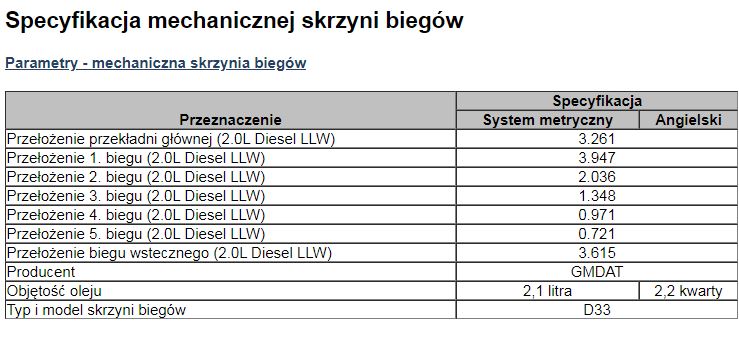

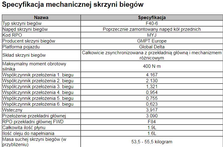

Witam. Chciałbym się dowiedzieć ile dokładnie wchodzi oleju do skrzyni cruze 2.0 vcdi 163 km manualna ponieważ nie wiem ile kupić tego a jest dość drogi, pozdrawiam.

Re: Skrzynia biegów cruze 2.0 vcdi manual
Dwa litry powinny styknąć
