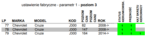

Jak patrząc na ich załącznik, to doświetlanie w Cruze będzie tylko z kierunkowskazów, nie z kręcenia kierownicą, ale co dziwne bo już w Aveo T300 zadziała po przekręceniu kierownicy.

@etac w cruzach od rocznika 2014 powinno działać również przy skręcie kierownicą

Tu masz listę obsługiwanych modeli https://sklephadron.pl/index.php?contro ... chment=139 i niestety brakuje mojego rocznika.

Zadałem pytanie i czekam na odpowiedź. Orlando nie ma w rozpisce
Re: doświetlanie zakrętów, komparator prędkości
Noo to jakby o to chodzi. Jak zadziała w cruze(zwłaszcza roczniki >= 2011) to powinien działać z orlando. Bo wyposażeniem i sterowaniem się prawie nie różnią. Szukam więcej info o tym module. Na obrazku widzę brak hermetyczności obudowy. Odpada instalacja pod maską.

@wszim No właśnie obawiam się, że do rocznika 2013 nie będzie działać doświetlanie poprzez skręt kierownicą. Dopiero chyba od MY2014 to będzie działać przynajmniej tak wynika z ich załącznika.
Ktoś chętny do sprawdzenia?

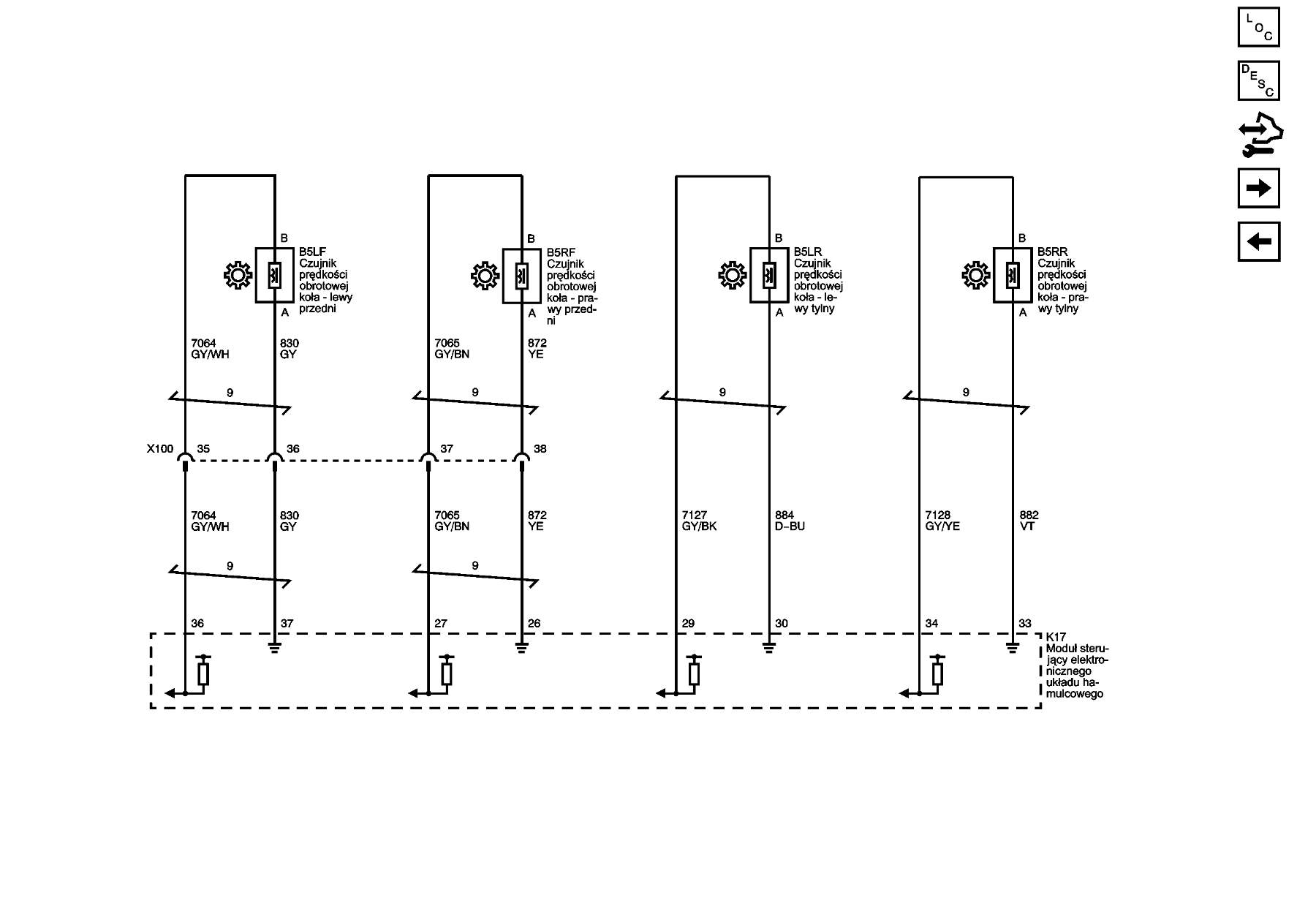

A nie szło by wyłuskać sygnału z ABS czy nawet samego czujnika kola?
Słabo bo on zapodaje CANem. A sam jest nierozbieralną kostką plastiku.
Ale tak jak patrzę na schematy to z czujnika koła szło by ten sygnał uzyskać a w tym module z AVT wejście sygnału jest przez rezystor i na tranzystorze więc nie powinno w żaden sposób zakłócać pracy czujnika.
Wojtku, ale moje radio reaguje na prędkość. Nawet w ustawieniach mam możliwość ustawiania głośności względem prędkości.
Ale radio dostaje sygnał o prędkości poprzez komunikację CAN.
A ja się zastanawiam nad podłączeniem się pod jeden z tych czujników.
