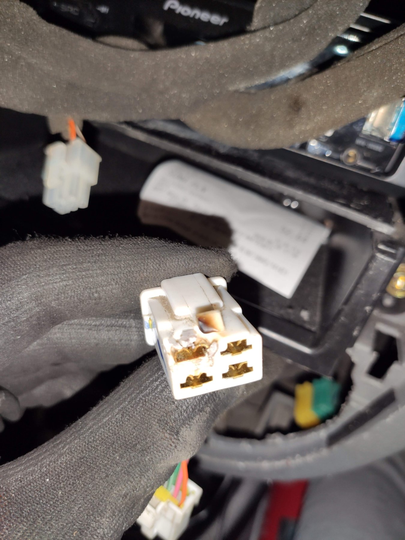

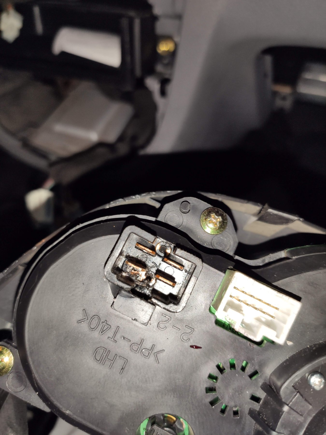

Musiałem mieć jakieś zwarcie bo stopiła się kostka do panelu klimatyzacji.
Nie działa teraz żaden przycisk (klima, obieg zamknięty, ogrzewanie szyby). Ktoś miał podobny problem?

Rozbierz panel i sprawdź , czy elektronika jest w porządku . A dalej przedzwoń przewody .

To bardziej wygląda na zły kontakt aniżeli zwarcie.
Podejrzewałbym zimny lut od tego przytopionego pinu.

obawiam się ze łatwiej będzie to przerobić na inne 4 pinowe złącze niż znaleźć taka kostkę.

Ja wszystkie złączki szukam na allegro.
Patrzysz, kto sprzedaje panel klimy i zadajesz mu pytanie o złącza.
