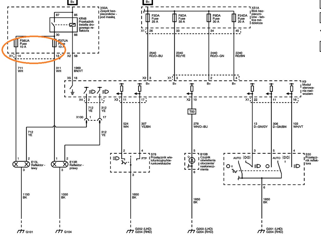

W opisie jest uwaga żeby nie łączyć ze sobą wyjść modułu. W cruze długie są zasilane w ten sposób że każde światło ma osobny bezpiecznik, więc niby są rozdzielone. Ale przecież, patrząc na schemat, widać że te żarówki są połączone przez bezpieczniki. I teraz pytanie, co sprzedawca ma na myśli pisząc o zakazie łączenia wyjść modułu? Czy w takim razie trzeba będzie zastosować diody separujące?

Znaczy, że pewnie wyjścia tranzystorow wykonawczych nie pracują w fazie. Trochę dziwne. Bo na ogół można ze sobą łączyć 2 kanały wyjść by uzyskać możliwość podwójnego obciążenia. (Np. Dwóch żarówek ). Ja tak mam. Dzienne mam na halogenach przeciwmgłowych, które są zasilane jednym wspólnym przewodem. Nie mógłbym więc podłączyć ich pod tylko jeden kanał wyjściowy sterownika bo bym przekroczył maksymalną dopuszczalną moc obciążenia dla pojedynczego kanału. Dlatego mam zwarte obydwa wyjścia ze sobą dzięki czemu mogę nimi zasilać dwie żarówki podłączone jednym kablem. Ale w moim układzie można to robić bo PWM obu kanałów pracuje w tej samej fazie przebiegu.
W przypadku żarówek drogowych i tak każda idzie osobnym kablem więc temat nie dotyczy.

Tak tak, ale jak popatrzysz na schemat to te żarówki są połączone "od tyłu" przez bezpieczniki. Czyli trzeba dać diody...
Re: Dzienne w długich
Fakt. Tak czy siak dla mnie dziwne, że nie można zmostkować mosferowych wyjść. W opisie w aukcji nic o tym nie piszą, więc skąd ta informacja. Ja bym takiego rozwiązania nie kupił, po cholerę jakieś diody jeszcze tam pchać. Zresztą one nic nie rozwiązują jeżeli problem jest w maksymalnej obciażalności kanału.

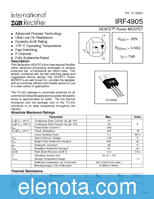

Zadałem pytanie sprzedawcy, zobaczymy co odpowie. W sterowniku są dwa mosfety IRF4905, bez radiatorów.
Sądząc po ds można obie żarówki podłączyć pod jeden mosfet.

No to już w ogóle nie widzę problemu i to info o braku możliwości mostkowania to jakiś fake. To tak jakbyś nie mógł podłączyć ze sobą równolegle styków dwóch przekaźników. Wg mnie normalnie podłączasz te kanały każdy do jednej żarówki a sprzedawca wymyśla, jeżeli to od niego informacja wyszła.

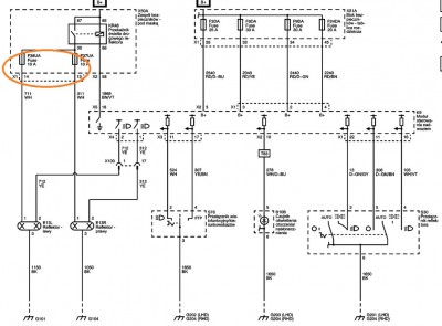

"chodzi mi o ten obwód zaznaczony na czerwono. czy on nie będzie przeszkadzał? czy można podłączyć obie żarówki H4 pod jeden czarny obwód?
odpowiedź: tak to jest poprawne"
Obwód zaznaczony na czerwono to są bezpieczniki od zasilania do żarówek.

Nie używałem. Zawsze staram się zlutować połączenie, nie ufam takim. Ale w tym przypadku by nie ciąć kabli najlepiej zastosować wkładkę bypasową w miejsce któregoś z bezpieczników.

I teraz mam dylemat: podłączyć oba wyjścia sterownika osobno do wyjść z bezpieczników( 13 i 14) czy podłączyć jedno wyjście sterownika do punktu wspólnego obu (30) bezpieczników...?
