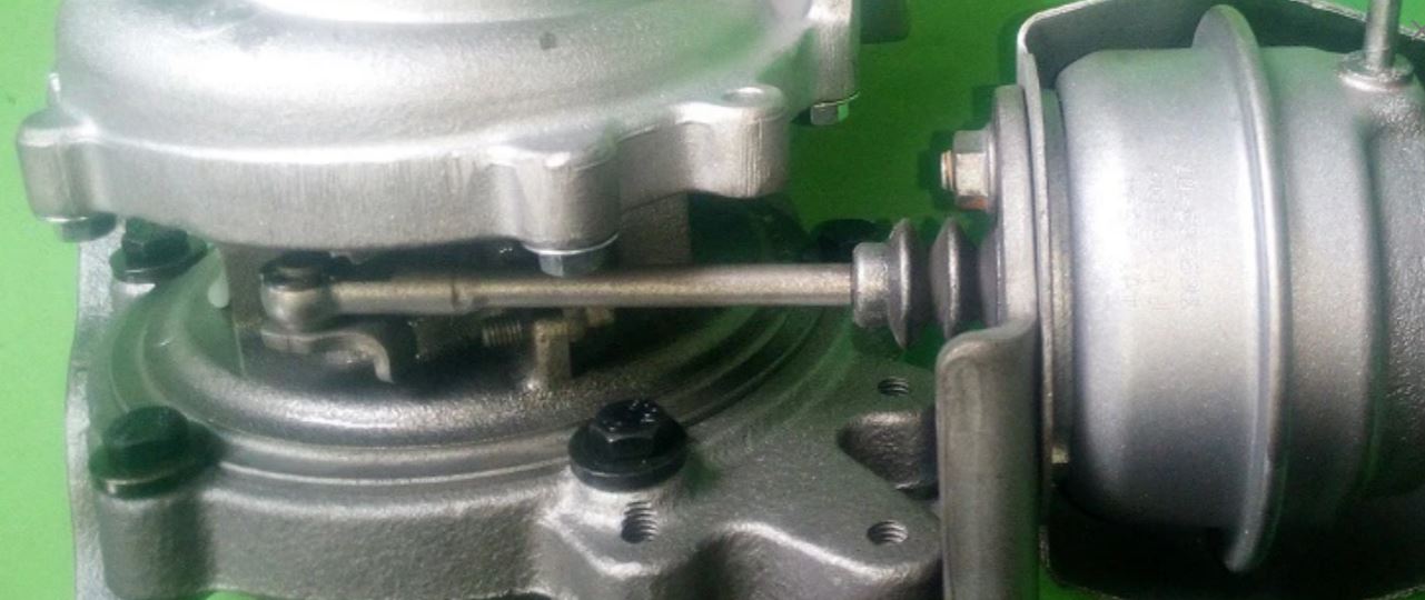

Witam poszukuje gruszki turbiny. Chevrolet Cruze 1.7 130hp.

Jak chcesz wymienić uszkodzoną gruszkę w tym silniku to w TIS nie ma procedury wymiany samej gruszki tylko zaleca wymianę całej turbosprężarki.

Aha ale jak szukałem to idzie dokupić samą gruszkę. Tylko trochę kosztuje nowa.

Dokładnie auto im zostawić i 3 tys sobie życzą.
Re: Gruszka turbiny Cruze
no to obawiam się że nie znajdziesz, chyba że poznasz ich źródła zaopatrzenia.
Tak czy inaczej, wymiana jej to nie tylko odkręcenie, ale odpowiednie ustawienie cięgna tej gruszko, ale to już tylko robota dla specjalisty.

Z tą regulacją to może być problem bo ta gruszka nie ma regulacji długości cięgna. :ocochodzi:
