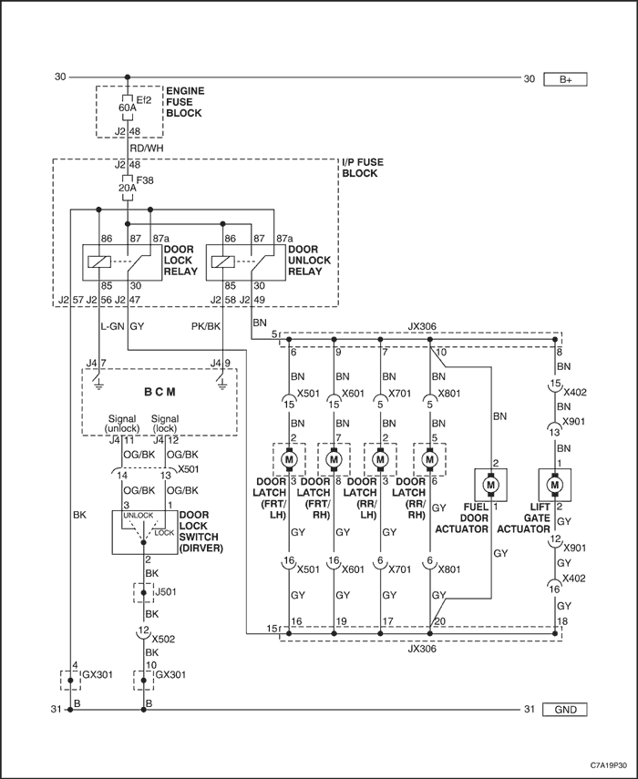

Witam. Czy ktoś z Was wstawiał niefabryczny moduł zamka centralnego w Captivie? Gdzie można zlokalizować centralkę?

Ogólnie zamki są sterowane z BCM ale przekaźniki od nich znajdują się w skrzynce bezpieczników i tam można by było się podpiąć z niefabrycznym modułem.
A tak to co ci się dzieje że chcesz dokładać moduł centralnego?

Dokładnie to chcę podłączyć coś takiego
https://a.aliexpress.com/_BOxfGZ i to podpina się pod centralkę z tego co widziałem
Re: Zamek centralny
Nie bardzo rozumiem jakie dokładnie sygnały to podaje do centralnego zamka, wydaje mi się że podaje sygnały masy i w takim razie trzeba by się podpiąć pod wejścia sygnałów z kluczyka do BCM.

Czyli przy silniku,czy za radiem?
Re: Zamek centralny
BCM to moduł sterowania nadwoziem, czyli ten za radiem.
Od silnika jest ECM.
W złączu od drzwi też dało by rade się podpiąć.

Więc powalcze wpierw z tymi kablami przy drzwiach,może coś z tego wyjdzie

Guzik wychodzi,tyle tych przewodów że nie wiem gdzie się wpinać
