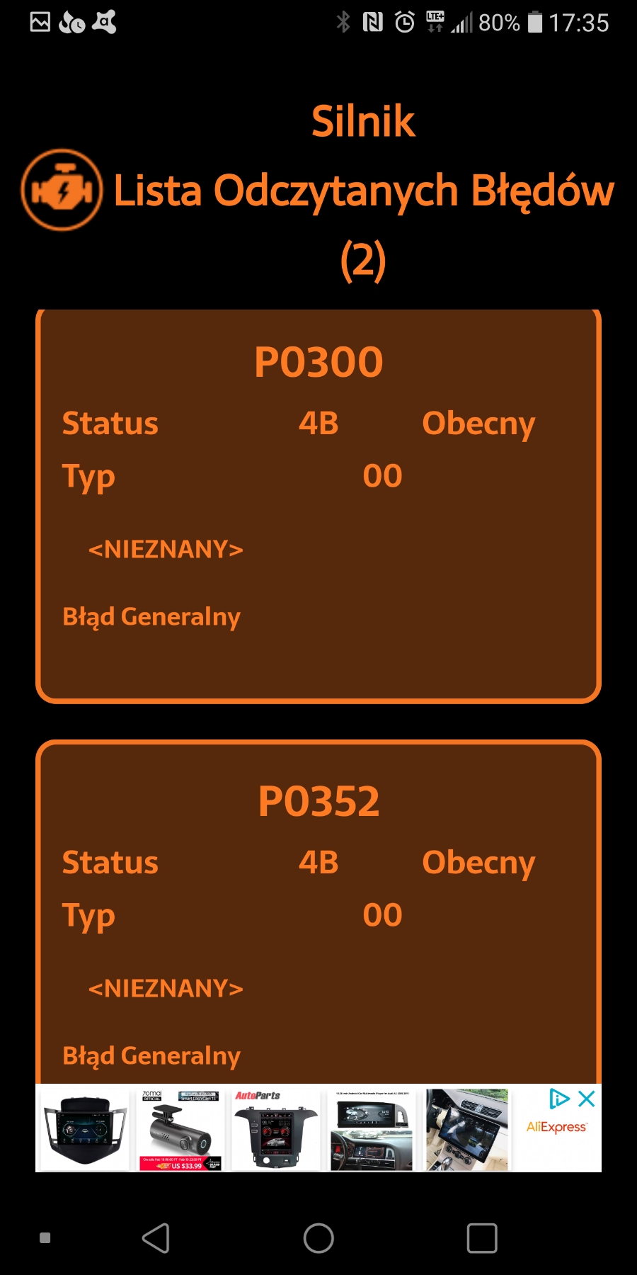

Aveo T300 postało tydzień czasu i trzęsie budą, sypie błędami.
Cewka ok. rok czasu, świece podobnie...
Od czego zacząć działać? Od nowych świec? Włożyć starą cewkę?
