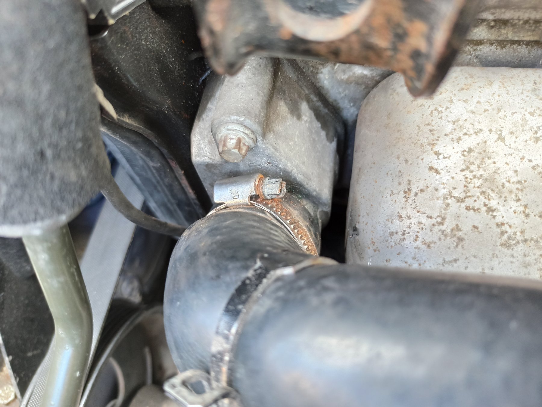

t18sed wymiana termostatu
papieju
Posty: 2056
Lokalizacja: Włoszczowa
Post autor: papieju »
Trzeba spuszczać płyn czy wystarczy odpiąć węża i straty nie będą duże?
Re: t18sed wymiana termostatu
W większości silników trzeba spuścić płyn do wymiany termostatu.
Weź pod uwagę na jakiej wysokości masz termostat a na jakiej zbiornik wyrównawczy.
Posty: 5173
Samochód: Orlando 1.8 LPG LT+
Silnik: 1.8 2HO, 141KM Pb
LPG: BRC SQ24 Genius 1500
Lokalizacja: Opole
Post autor: Bunioopl »
W 1.4 nie spuszczałem. Ale za to łapałem pod autem. Straty nie są wielkie
A czasami warto wymienić płyn.
papieju
Posty: 2056
Wyjaśniło się, cieknie nie z uszczelki a z węża przy termostacie. Siadł i opaska sprężysta puszczała. Dałem skręcana i sucho, doraźnie wymienię wąż po powrocie z wakacji
