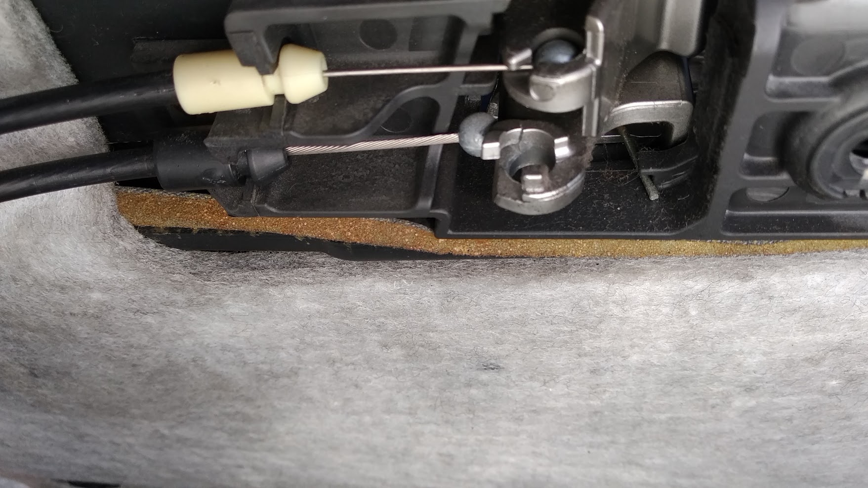

przestały się otwierać drzwi od wewnątrz, luźna klamka. Jakby ktoś był ciekawy jak wygląda ten mechanizm to zapodaję foto. Jak widać wyłamana łapka tego gniazda, w którym siedzi kulka...
Póki co zakleiłem poxiliną i działa. Zobaczymy jak długo.
Pozdrawiam

Ja bym dla pewności najpierw obwiązał drucikiem, poxylina może odpaść.

Odkręcając miałem nadzieję, że tylko coś się odczepiło i wystarczy założyć, więc się jakoś nie specjalnie przygotowałem sprzętowo :) No można było.
Pożyjemy, zobaczymy :) Na szczęście dojście nie jest tragicznie skomplikowane, więc będę poprawiał jakby co :)
