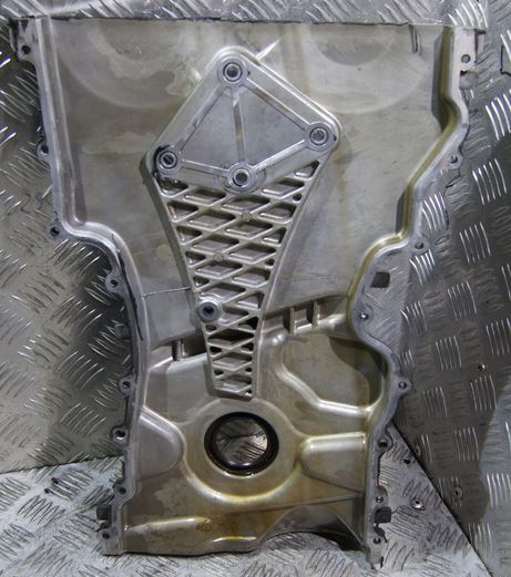

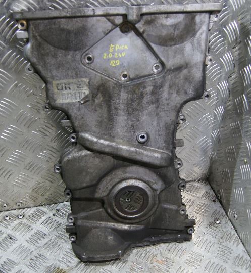

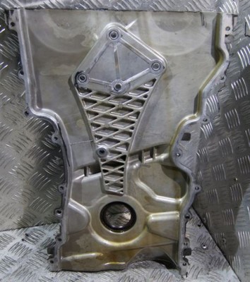

Re: Wymiana uszczelniacza wału korbowego r6
Przy silniku R6 gdzie rozrząd masz na łańcuchu uszczelniacz wału korbowego znajduje się w aluminiowej obudowie rozrządu i do jego wymiany wystarczy zdjąć koło pasowe z wału. Poniżej masz foto obudowy z widocznym uszczelniaczem.
