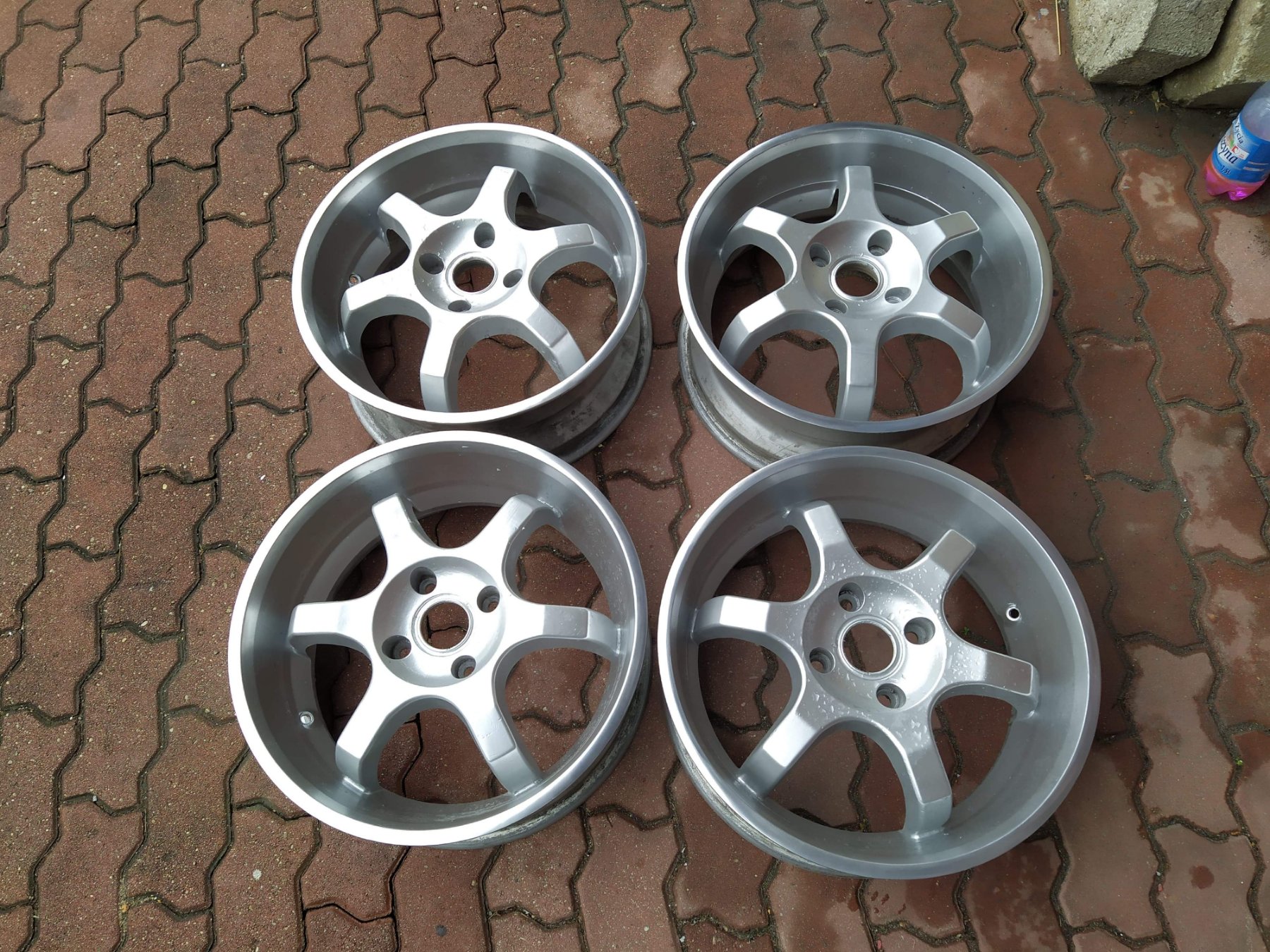

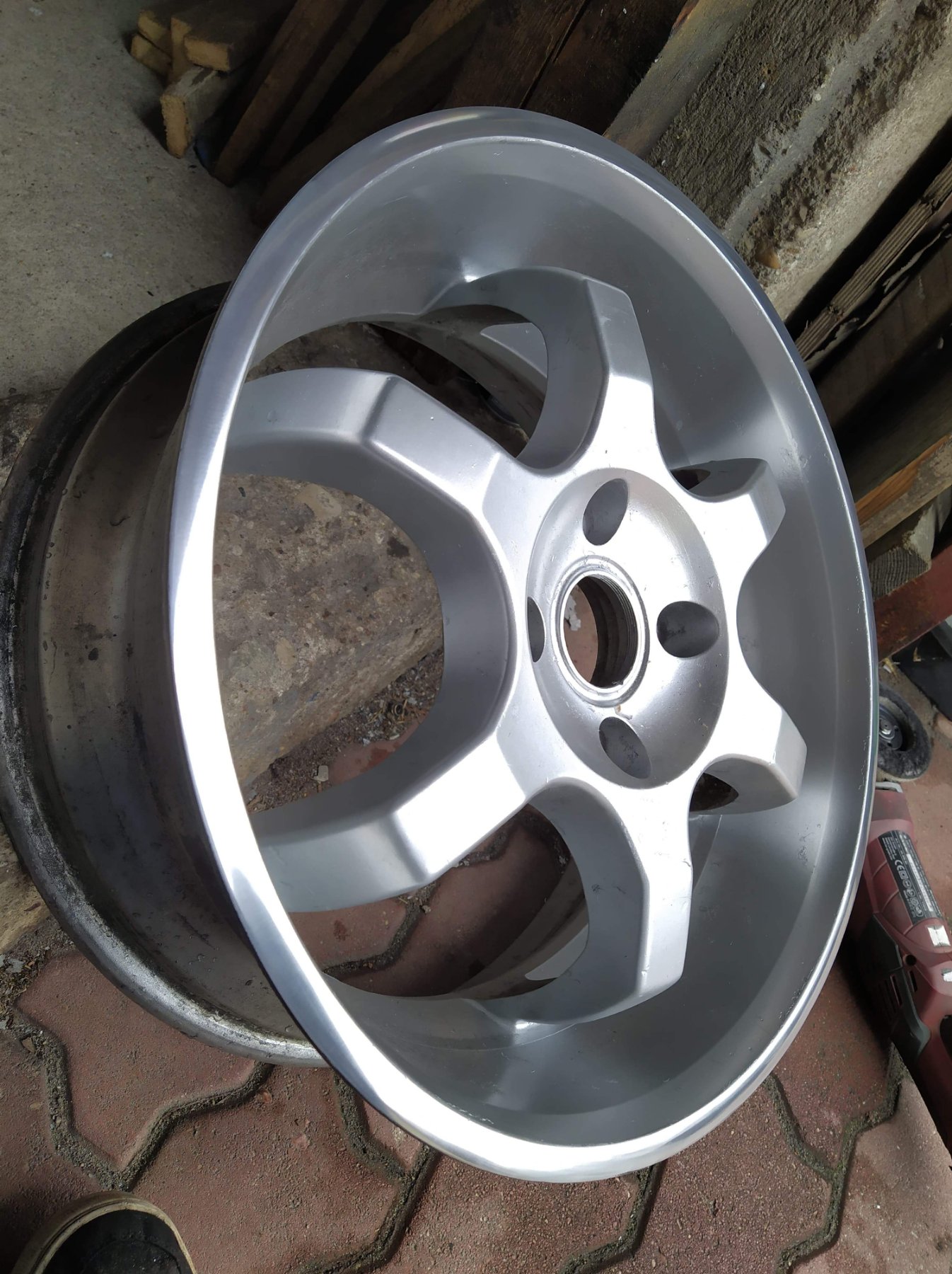

Mam alufelgi 17" 4x114.3 ale bez opon. Jak coś to wyślij wiadomość prywatną
Dodano po 1 godzinie 51 minutach 47 sekundach:
Fotki tych co mam:
Fotki tych co mam:

Dziękuję za zainteresowanie , ale szukam czegoś tutaj na miejscu. Jakoś do Polski będę musiał dojechać a na dojazdówce raczej się nie uda.
