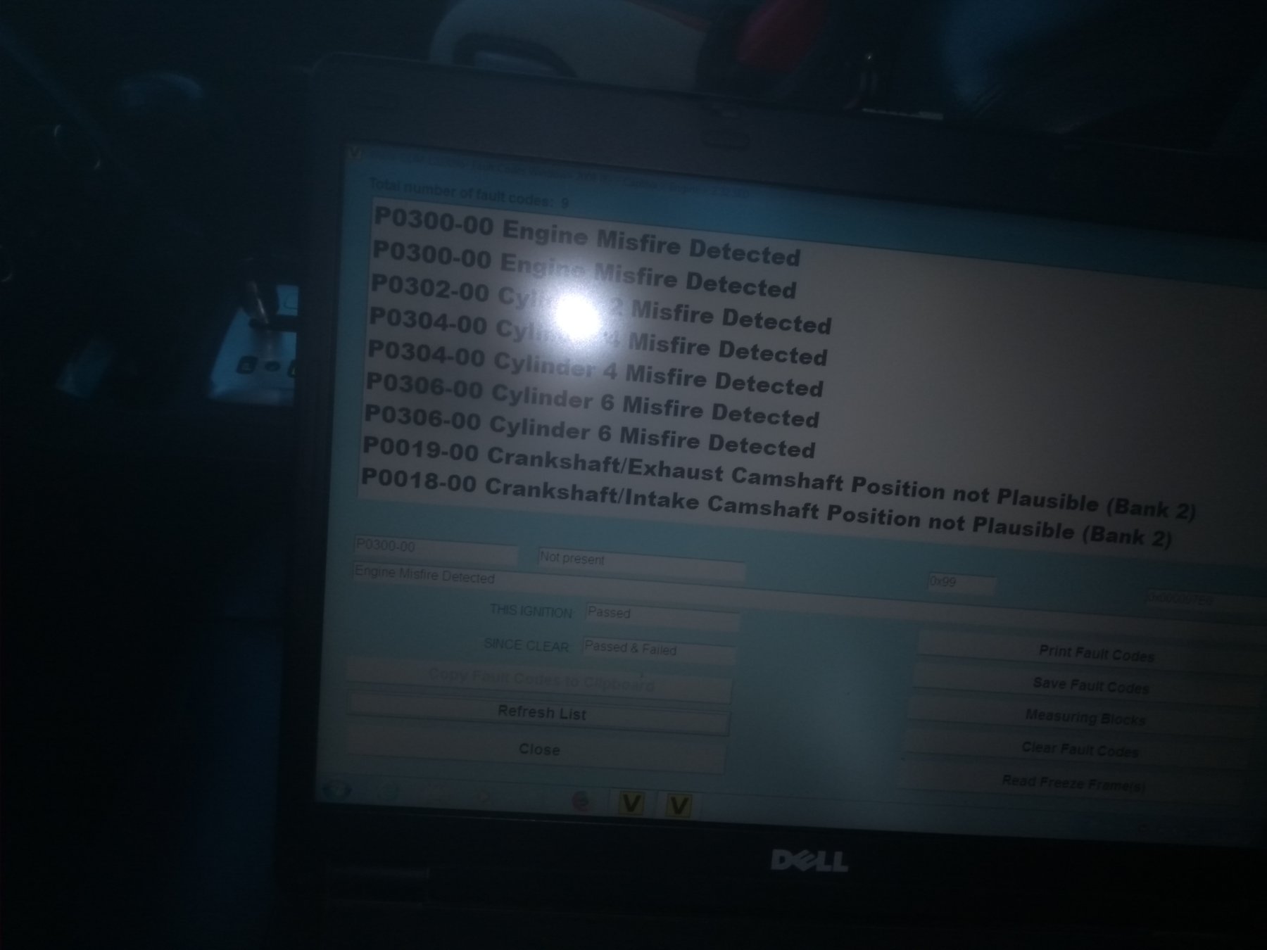

Witam.
Czy te błędy wskazują na wymianę rozrządu?
Re: Captiva 3.2v6 błędy P0018, P0019 ...
Masz albo źle złożony rozrząd, albo cewki do wymiany.

No właśnie myślałem o rozrządzie podobno był wymieniany, a cewki jak sprawdzić? Podmienić z drugą głowicą?

Po rozebraniu okazało się że łańcuch na jednej głowicy jest mega luźny, jutro dalej będziemy walczyć.

No i Captiva śmiga miło, rozrząd zmieniony, ustawiony jak się należy 😀

2600 rozrząd 180 pompa wody, uszczelki i oring 450

Ja mam ten sam problem na pierwszej głowicy już drugi raz rozciągną się łańcuch . I nik nie wie dla czego a ostatnio był wymieniany 30 tyś temu. Macie jakieś pomysły‽?

Wymieniałeś wszytkie 3 łańcuchy, napinacze i ślizgi/prowadnice? Jakiego producenta użyłeś? Wiesz jak jest, diabeł tkwi w szczególe.

Łańcuch się wyciąga gdyż dostępne u nas i zakładane zazwyczaj INA lub RUVILLE są marnej jakości.Te same łańcuchy siedzą w Vectrze czy Insigni.
Chcesz dobre łańcuchy ściągnij Cloyes.
