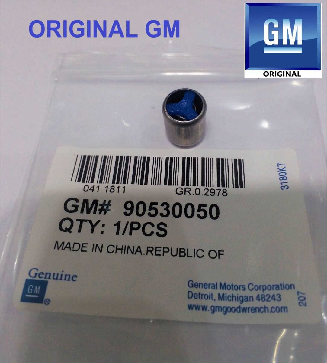

Witam. Mam problem z moim Chevy Aveo T300, 1.6 w benzynie. Historia jest ogólnie długa i kosztowna, ale przejdę do sedna.
Mechanik stwierdził zbyt niskie ciśnienie oleju w silniku. (Powinno być 1.3MPa, a było 0.3MPa) Była wymieniona pompa oleju, szlif walka korbowodowego, wymienione panewki, układ olejowy ogólnie doszczelniony. Po tych naprawach ciśnienie utrzymuje się w granicach 1.0MPa. Zostały jeszcze 2 zawory do wymiany. Poszukuję jednego z nich, w serwisie go nie mają i muszę czekać. Postanowiłem więc go poszukać, ale jest dostępny poza granicami Polski, czy ktoś pomógłby znaleźć mi go z zaufanego źródła?
Zawór zwrotny przepływu oleju: 90530050 , tego szukam.

Raczej wszędzie będzie na zamówienie ten zaworek.

Mniejsza o jednostki, jakie podał mechanik.
Zna ktoś firmę, osobę, która zajmuje się ściąganiem części z zagranicy?
Re: Silnik nie trzyma ciśnienia oleju. Szukam części!
ale z amazon, ebay, aliexpress nie trzeba firmy :)
