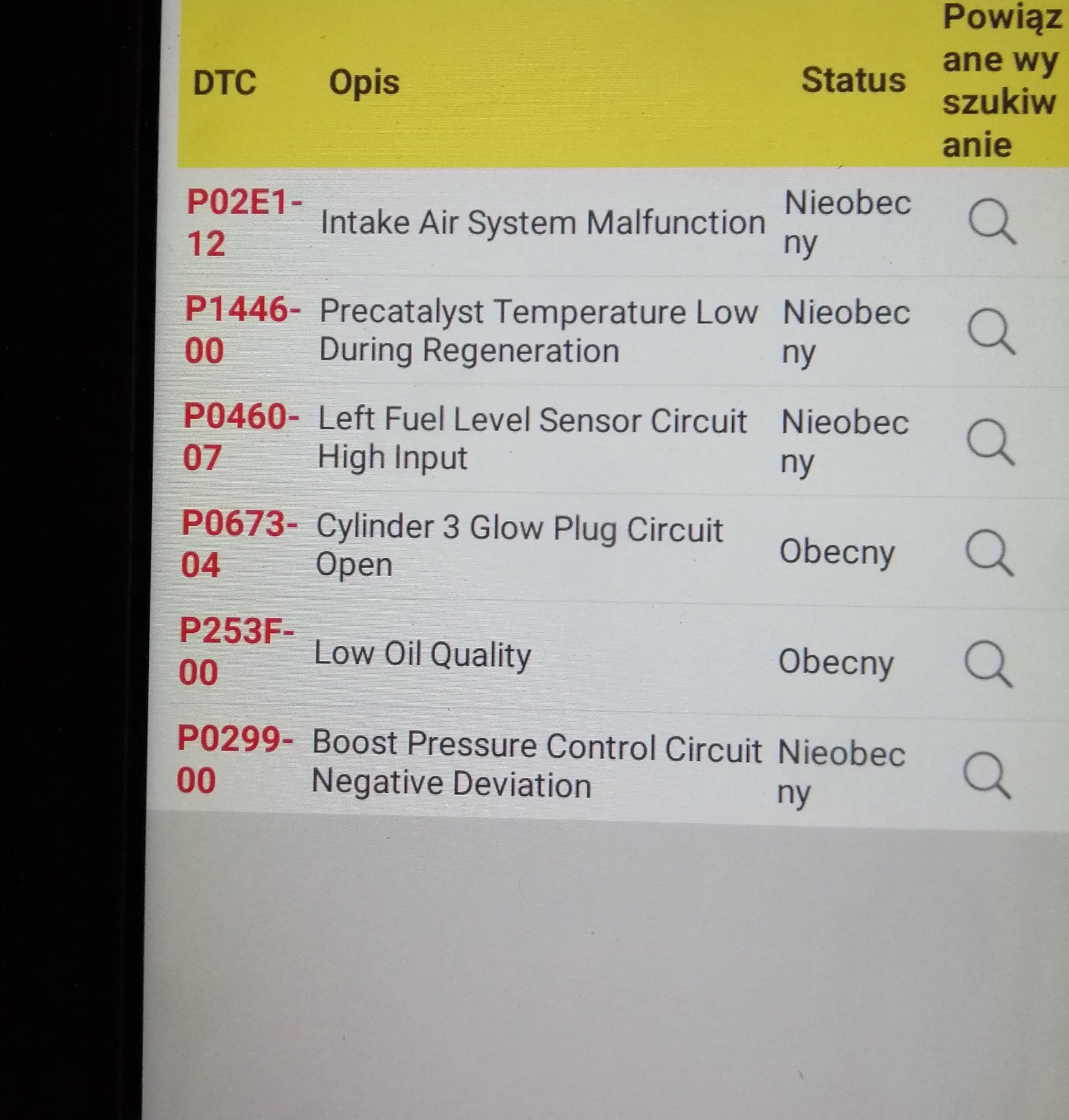

Witam. Jestem po wizycie u komputerowca i takie oto wyniki. Fotka.
Re: DPF Captiva 2,2D
Czyli najpierw wymiana oleju i wymiana świec. Resztę skasować i jeździć i czekać na reakcje.

Czy moglibyście opisać dokładniej co te błędy oznaczają tak orientacyjnie?
Olej już wymieniony.
Oczywiście check zniknął po wykasowaniu błędów.

Przecież na zdjęciu jest napisane co oznaczają.
Tak jak @etac wspomina, gdy wystąpi ponownie to trzeba obowiązkowo zająć się błędem P0673 - świeca żarowa na cylindrze trzecim.
Z resztą błędów (oprócz oleju) to wygląda to tak, jakby ktoś wypinał kostki i obserwował zachowanie pracy silnika.

scott pisze: 23 wrz 2020, o 21:49 Z resztą błędów (oprócz oleju) to wygląda to tak, jakby ktoś wypinał kostki i obserwował zachowanie pracy silnika.
Najbardziej interesował mnie ten chekc po wypalaniu. Teraz już wiem że to wynika z błędu P 1446 ---- Precatalyst Temperature Low During Regeneration (Niska temperatura podczas regeneracji).
Tak się kończy wypalanie na postoju - przynajmiej u mnie.
