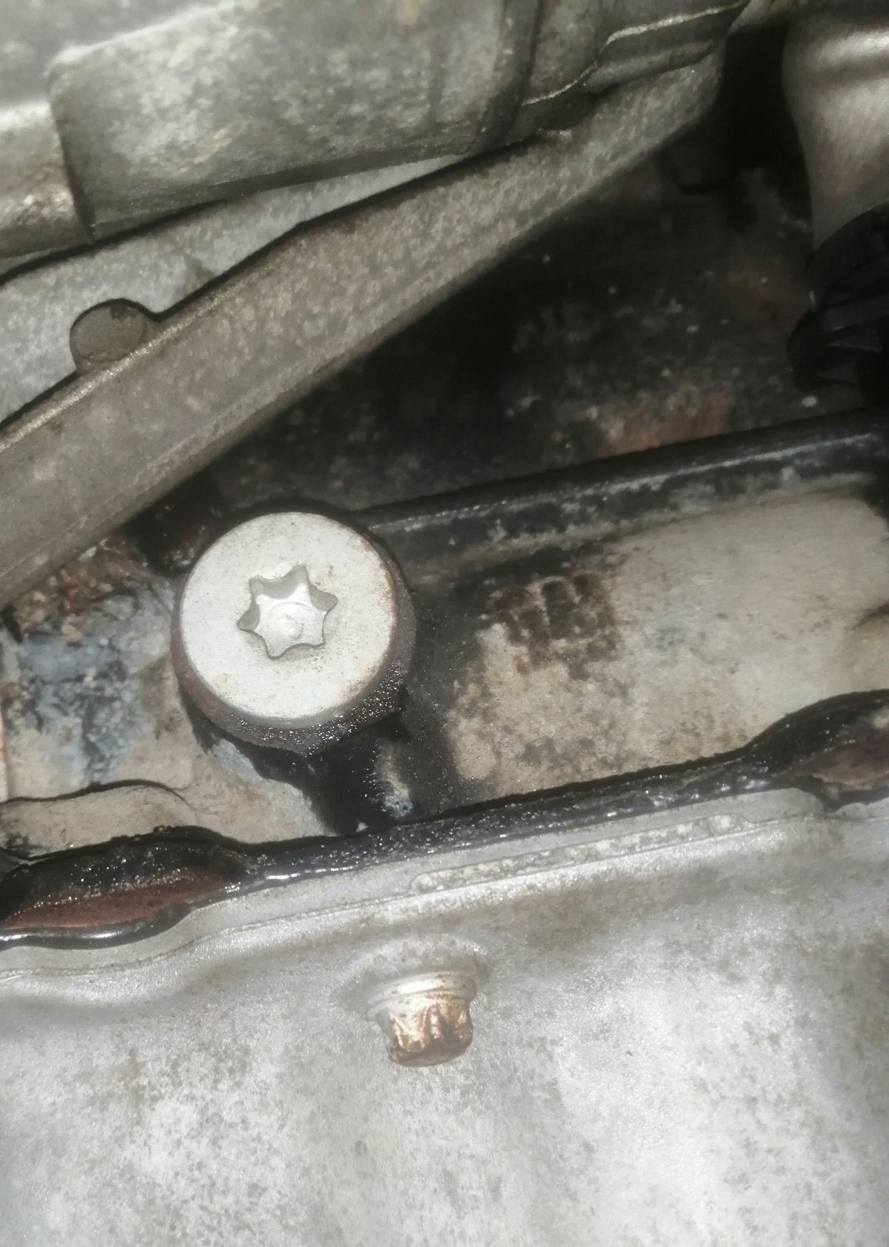

Re: Cruze SW 1.4 140 KM 2013 - Wyciek oleju
Etac, teraz jest ok? Wyczyscilem od spodu. Od czego jest ta duza sruba nad miską olejową , ona ma jakis oring/podkładkę? Wydaje mi sie, ze z niej zasuwa, jeszcze po jeżdżę i poobserwuje.
Uszczelka pokrywy zaworow pewnie swoja drogą...
nie wiem co to za śruba.

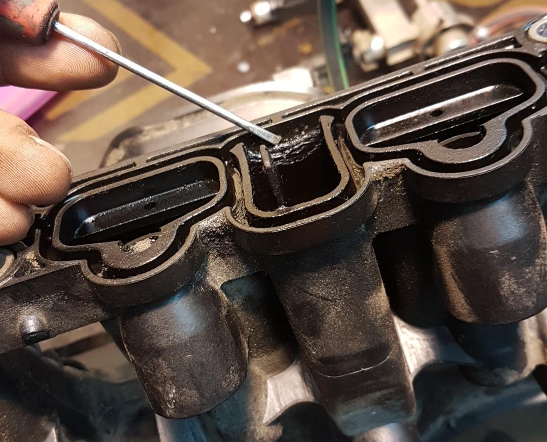

Proszę bardzo jak wyjarało gniazdo uszczelki kolektora dolotowy w okolicach odmy - tam gdzie jest spalony plastik był pasek, który trzymał uszczelkę w rowku.
Próbuje założyć nową uszczelką i zobaczymy - może na trochę będzie spokój. Nowy kolektor nie chce nawet myślec ile kosztuje jak używki chodzą od 400 zł w górę.
Ja bym spróbował porządnie wszystko odtłuścić, dorobić wewnątrz kanału ściankę z blaszki, w szczelinę od uszczelki wstawić kawałek maty silikonowej bądź starą uszczelkę i ubytek uzupełnić klejem epoksydowym.
Po zastygnięciu kleju zdemontować blaszkę i silikon i wyrównać wszystko do płaszczyzn.
nie będzie trzymać, szukaj nowego kolektora - niestetytltdanniel pisze: 15 paź 2020, o 10:35
Bubu1769, masz na myśli klej epoksydowy wysokotemperaturowy ?
Może to i nie będzie permanentna naprawa ale na czas znalezienia zastępczego kolektora powinno wytrzymać.
