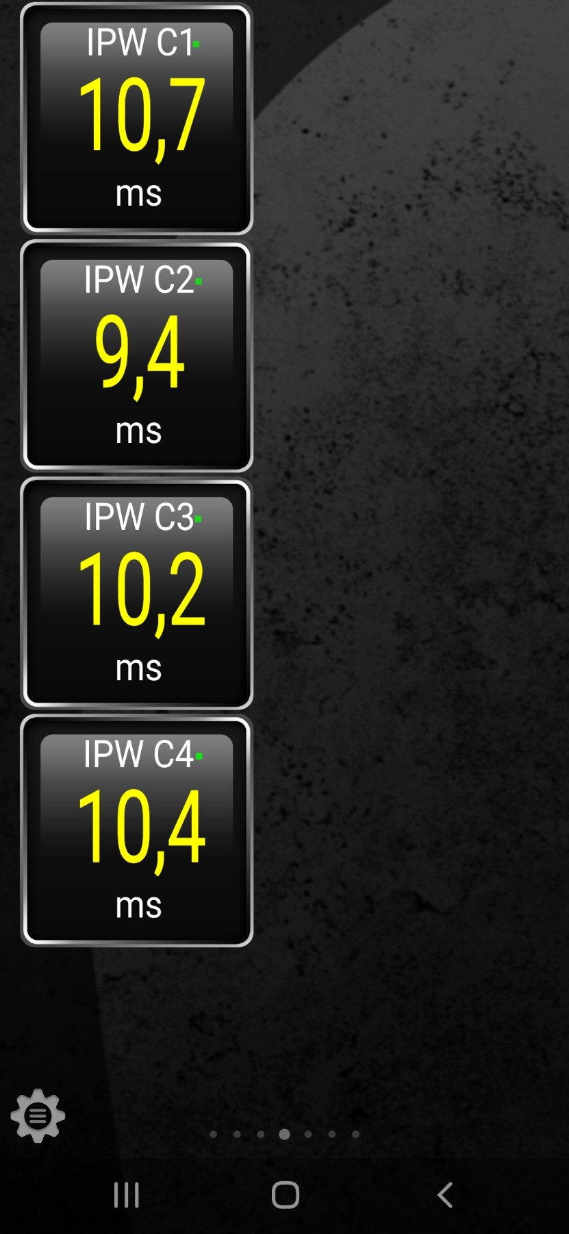

Jako, że lubię być dociekliwy i często szukam dziury w całym także w różnych programach wyłapałem nieprawidłowość czasów wtrysków. Silnik diesla 2.0 163KM popularny także z Cruze i Orlando. Czasy wtrysków oscylują na postoju w okolicach 10-10.5ms natomiast na drugim cylindrze około 9-9.5ms. Po dodaniu gazu czasy są już porównywalne, żaden wtryskiwacz na oko nie odstaje. Wydawało mi się, że w lato udało mi się wyrównać te czasy na jałowym. Stosowałem Archoil 6900D, ale znów ta różnica się pojawiła. Błędów brak, auto jeździ dobrze, spalanie i wypalanie filtra w normie. Czy taka różnica już podpowiada żeby szykować się powoli na regenerację czy jest w normie?

Według mnie w normie, kiedyś wyczytałem, że najgorszy wtryskiwacz może odstawać od naslabszego do 20% i jest to akceptowalne...
