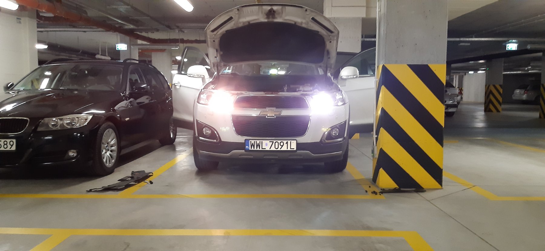

Cześć,
Zauważyłem dziś, że w mojej captivie przez nią lampa nie świeci tzn. Postojowka-dzienne jest ale nie ma światła mijania, długie są. No i teraz.pytanie czy mam ksenony w swojej wersji czy żarówkę wsadzoną w soczewkę? Ktoś coś?

No to update tematu, wymieniłem wszystkie żarówki w obu lampach bo dostęp do nich polega na demontażu górnego plastiku i wyjęciu lamp co w trasie jednak jest kłopotliwe:), więc jak już to zrobiłem to doszedłem do wniosku, że warto wymienić wszystkie bo niektóre np. te od dziennych były dość mocno wypalone. Koszt żarówek to 179, kupowałem droższe philipsa it. Pewnie można by się zmieścić i w 100zl. Czas pracy na spokojnie to jakaś godzinka.
