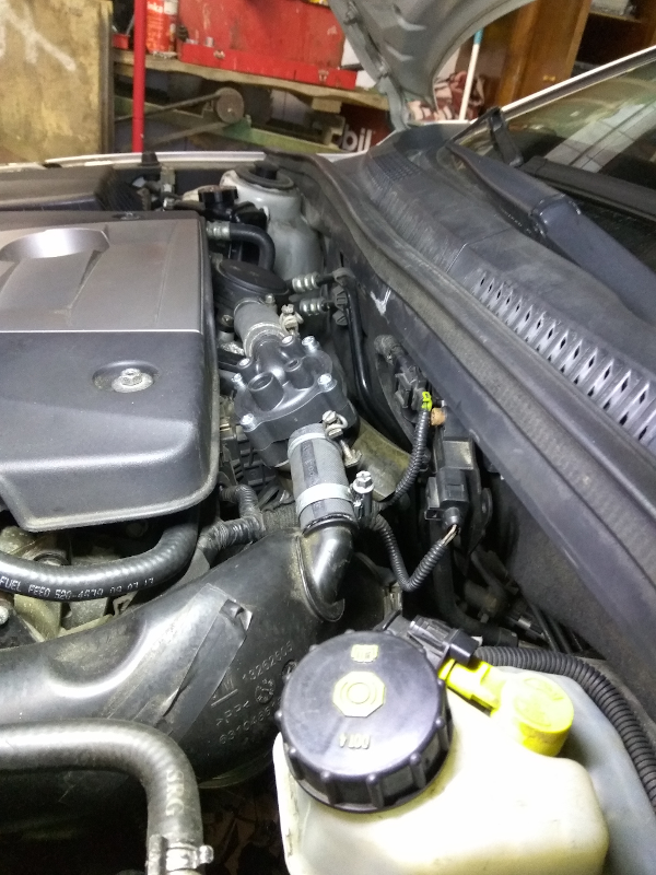

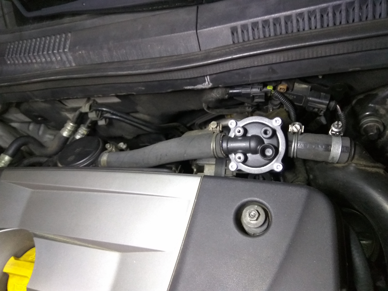

Ja sobie do swojego diesla jakiś czas temu założyłem taki tani OCT z filtra 'odstojnikowego' (czaja blaster 16x16mm) fazy lotnej LPG. Wywaliłem stamtąd wkład, bo nie wiem jak zareaguje w takim środowisku. U mnie się sprawdza. Dokładnego dystansu nie pamiętam, ale po kilku tys. km wylałem z niego, chyba nie więcej niż pół kieliszka.

A ja rozważałem , aby zamontować filtr fazy lotnej FL03P ( lpg) i go wymieniać przy zmianie oleju np. co 10 tyś.
